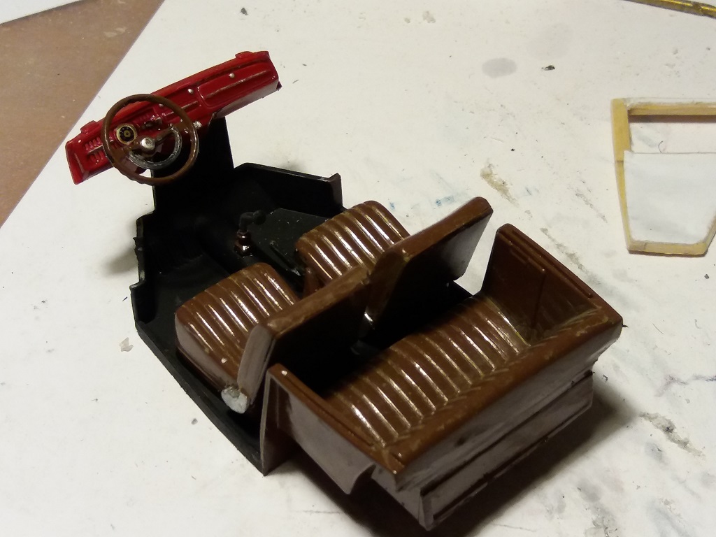

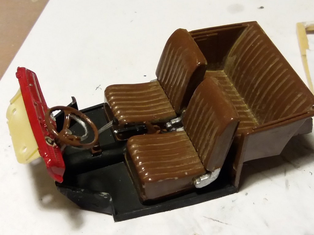

Bon, intanto che continuo a strologare, segare e carteggiare, mi sono reso conto che gli interni del maggiolino sono veramente rudimentali, roba che più economica di così non si può.
La vasca con sedili eccetera è stata tagliata, dato che il bagagliaio del woody è molto diverso. Poi qualche spennellata di colore, ed ecco dei sedili piuttosto vissuti. Niente di che, ma certo molto meglio di prima.
Nota bene: fare gli interni prima di aver capito come fare il grosso del lavoro è un chiaro esempio di ottimismo !

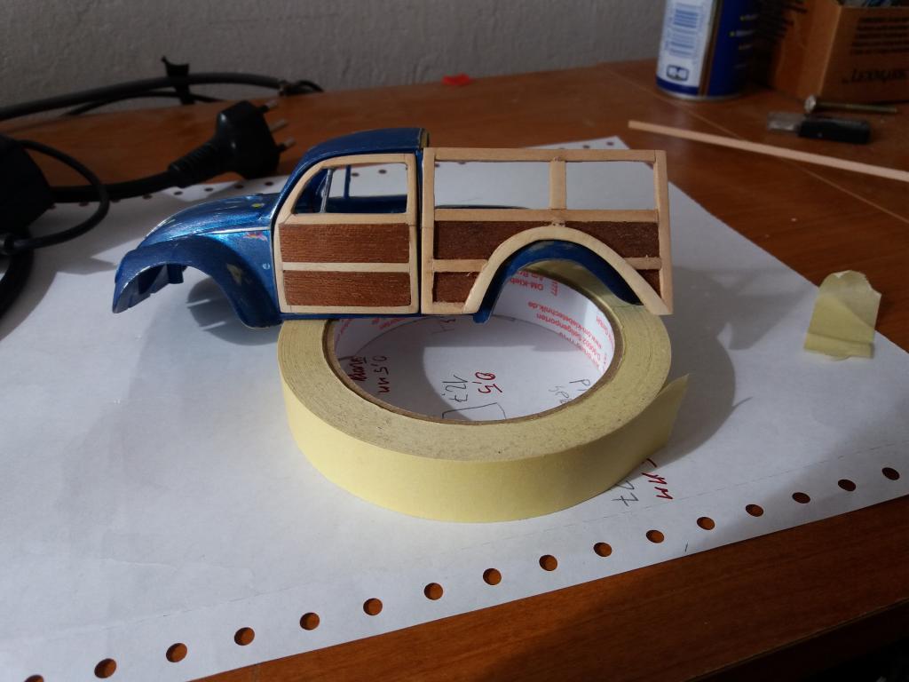

Dunque, pian pianino vado avanti.
La carrozzeria sta prendendo forma, qui di seguito ecco le fiancate unite alla coda, e il tutto appoggiato per prova sulla carrozzeria del povero maggiolino, che continua a perdere dei pezzi man mano che vado avanti. In effetti la coda mi dava fastidio, ho infierito col seghetto per eliminare una sporgenza che mi dava fastidio. Il cofano motore originale è fatto a punta, mentre il woody wagon è squadrato. No problem, la punta non c'è più !

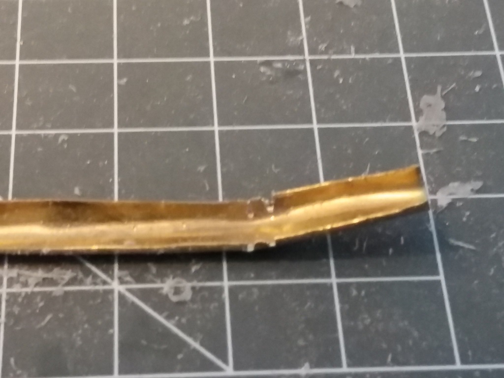

Comunque. Ieri mi sono dedicato ad un lavoro che appartiene alla categoria delle cose che si potevano fare più facilmente in un altro modo. In questo caso c'è stata la voglia di mettermi alla prova e tentare di fare una cosa piuttosto difficile (almeno per me).
Il paraurti anteriore del maggiolino va bene, ho tolto la cromatura e lo spennellerò con il Model Master. Si, lo so, ci vorrebbe l'Alclad, ma io non ho l'aerografo. Comunque è meglio della cromatura originale, troppo scintillante.
Il paraurti posteriore è un'altra storia. In origine il maggiolino ha una coda molto rotondeggiante, e il paraurti la segue fedelmente. Io sto producendo una coda squadrata. Bisogna intervenire.
Uno più sensato avrebbe preso un pezzo di sprue o del plasticard, magari sagomato su un pezzo di tubo d'ottone riscaldato, e avrebbe ottenuto un ottimo paraurti. Io ho voluto complicarmi la vita e farlo d'ottone. Ho tagliato un pezzo di lamierino, poi a forza di pinze l'ho sagomato ad arco di cerchio, poi ho lavorato di lima e tela smeriglio fino a lisciarlo abbastanza bene. Per curvare le estremità ho fatto dei solchi con il seghetto, come si vede dalla foto, altrimenti la curvatura andava a farsi benedire. Infine ho stagnato i solchi e ho - nuovamente - smerigliato e infine lucidato con carta 1200. I rostri e i supporti, più semplicemente, sono in plastica, attaccati con cianacrilico.
Nelle foto si vedono le varie fasi di lavorazione. Nell'ultima il paraurti è semplicemente appoggiato alla carrozzeria.
Che dire ? Non sarà il lavoro più raffinato di questo mondo, tutt'altro, ma mi ha dato grandissima soddisfazione.
