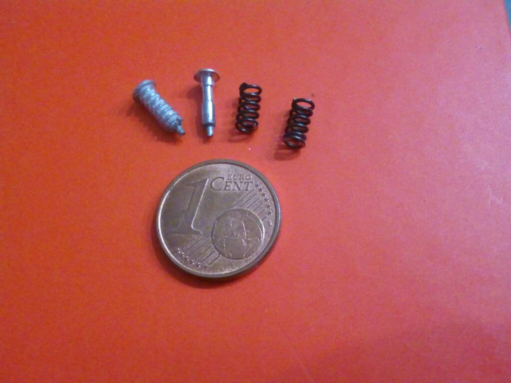

Qualche altro progress, ho montato il serbatoio al telaio tramite saldatura, in pratica ho saldato lungo la linea della paratia posteriore dove va il motore e dietro il sedile. Per far aderire bene la saldatura ho fresato i bordi in modo da essere riempiti di materiale, una volta applicato lo stagno ho riscaldato con un cannellino al fine di uniformare il tutto, dato che si scaldava facilmente e stato necessario bagnare il pezzo in acqua fredda per poi ripassare col cannellino, infine ho limato e rilucidato il tutto. Ho creato quindi le staffe per i sostegni del motore da avanzi di fotoincisioni, ho rifatto la barra antirollio, infine ho eliminato le molle stampate sugli ammo anteriori tramite tornitura e rimpiazzati da molle top studio avanzate da vecchi set. Per il momento e tutto.

Bella l idea delle molle!!!!!!!!!!!

E si, in fin dei conti e un dettaglio che si vedrà poco, un rifacimento da zero era inutile.
