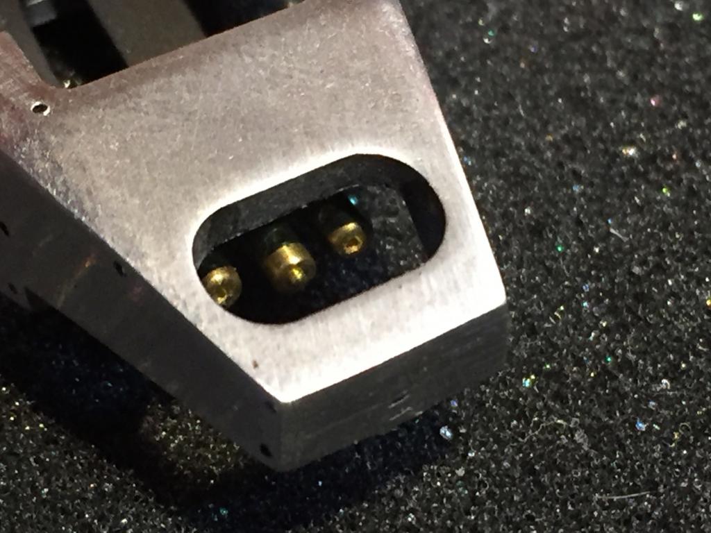

Anche se come vedo ha suscitato poco interesse vado comunque avanti! Rifatto il roll bar superiore, i tappi per il rifornimento, clonate in resina le vaschette per il liquido freni, tornite le pompe dei freni assenti nel kit, quindi sono passato al sedile e al poggiatesta. E tutto per il momento.

io ho una domanda, come fai a forare così preciso, oltretutto sul metallo? io non riesco mai a fare i fori tutti belli in fila

Grazie mille intanto ! La resina e la prochima e-30, ho però dovuto realizzare la vaschetta più piccola tornendo un pezzo di sprue poiché si era formata una bolla e quindi è venuta a metà! Per i fori ho dovuto tribolare un bel po perché in una posizione poco agevole, ho fatto prima dei segni con un incisore e poi sono andato col trapanino a mano.

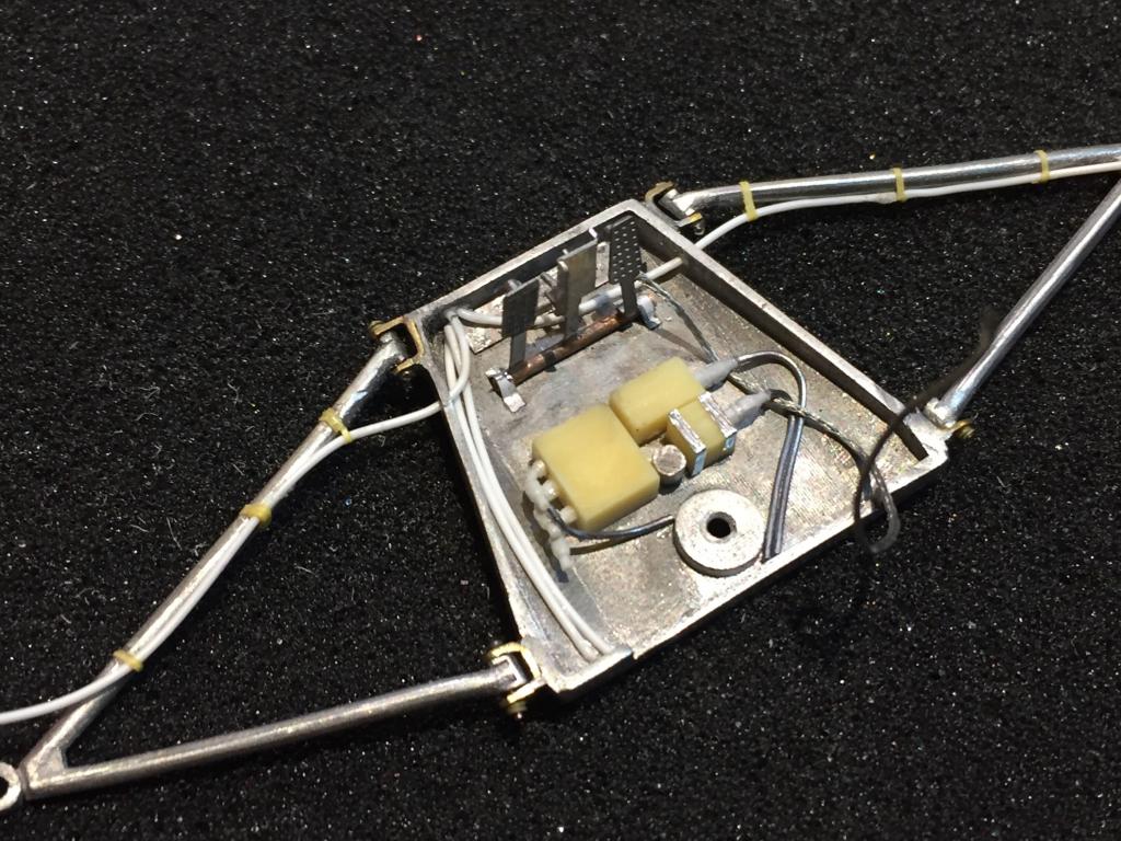

Si va avanti con l'anteriore. Dopo aver completato la zona impianto frenante e aver montato il musetto ho pensato di far qualcosa anche nella zona pedaliera. Nel kit i pedali sono un'unica fotoincisione, ho quindi tagliato la parte piatta inferiore sostituendola con un tondino e incollando i singoli pedali su di esso, ho realizzato gli steli che azionano le pompe e il cavo del gas. Da alcune foto viste online ho notato che sotto il sedile vi erano collocate due bombole e alcune centraline proprio dietro i pedali, tuttavia il sedile essendo la versione lunga non si sarebbe visto nulla, ho quindi realizzato solo le centraline partendo da avanzi in resina, raccordi e scarti vari, quindi ho fatto alcuni collegamenti e verniciato il tutto al fine di rendere credibile l'intero lavoro. Infine ho assemblato i cerchi realizzando le 4 borchie presenti in ogni cerchio tornendo un tondino di metallo bianco. Questo il risultato.

Bel lavoro di dettaglio con una altrettanto bella sequenza fotografica che rende l'idea del lavoro svolto. Per questi dettagli con parti metalliche cosa fai, dai un fondo di aerografo e poi rifinisci di pennello?
