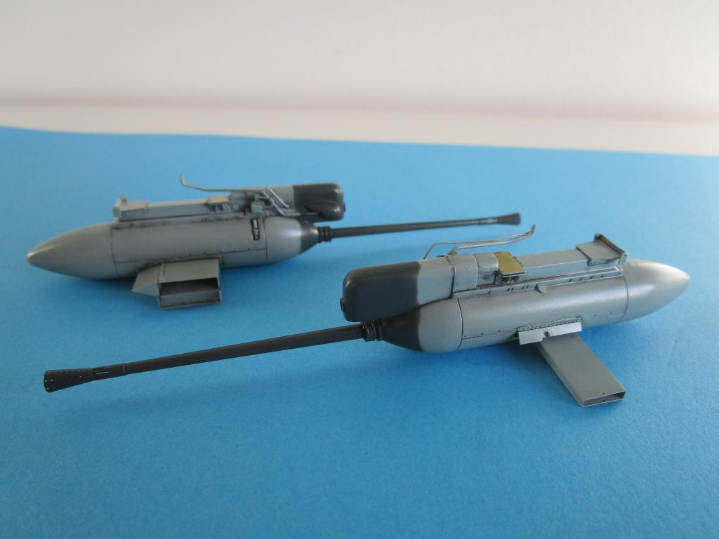

Eseguito un lavaggio con colore a olio diluito con benzina zippo quindi mano di trasparente semiopaco.
Ho lasciato asciugare alcuni giorni quindi ho iniziato a installare i cannoni sotto le ali

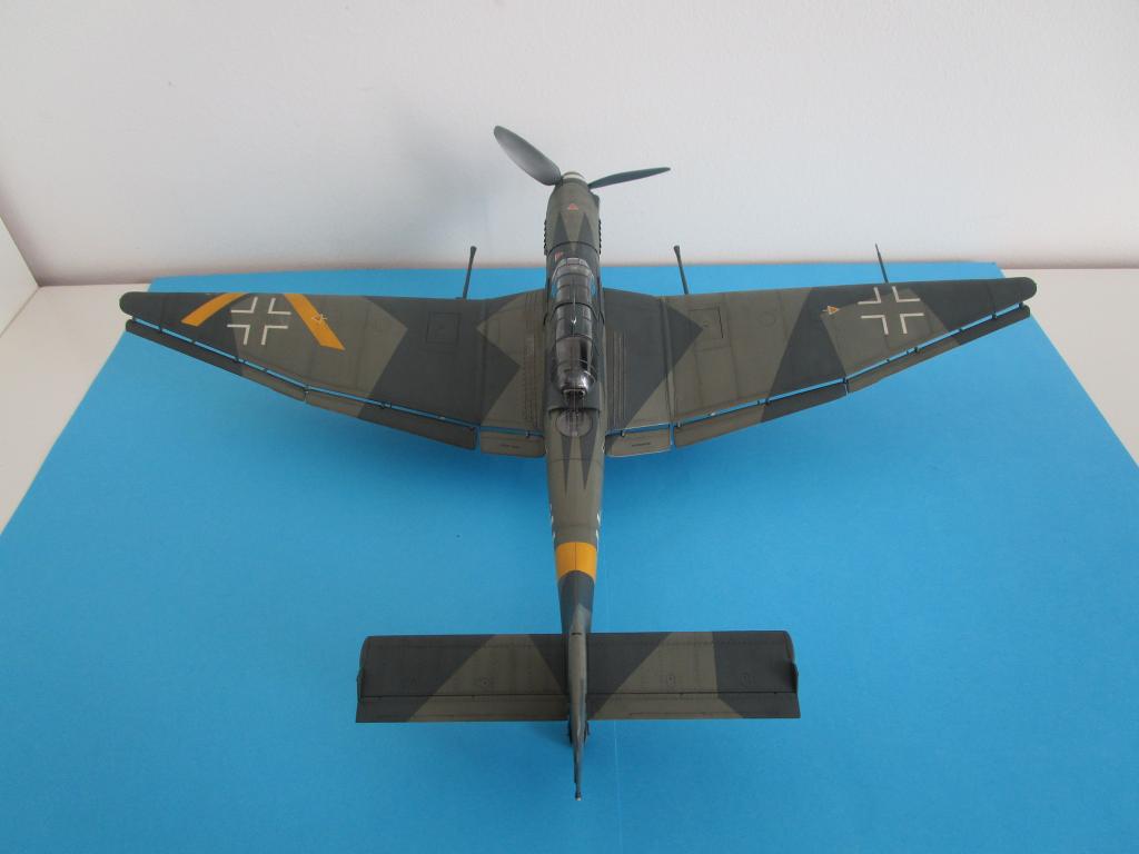

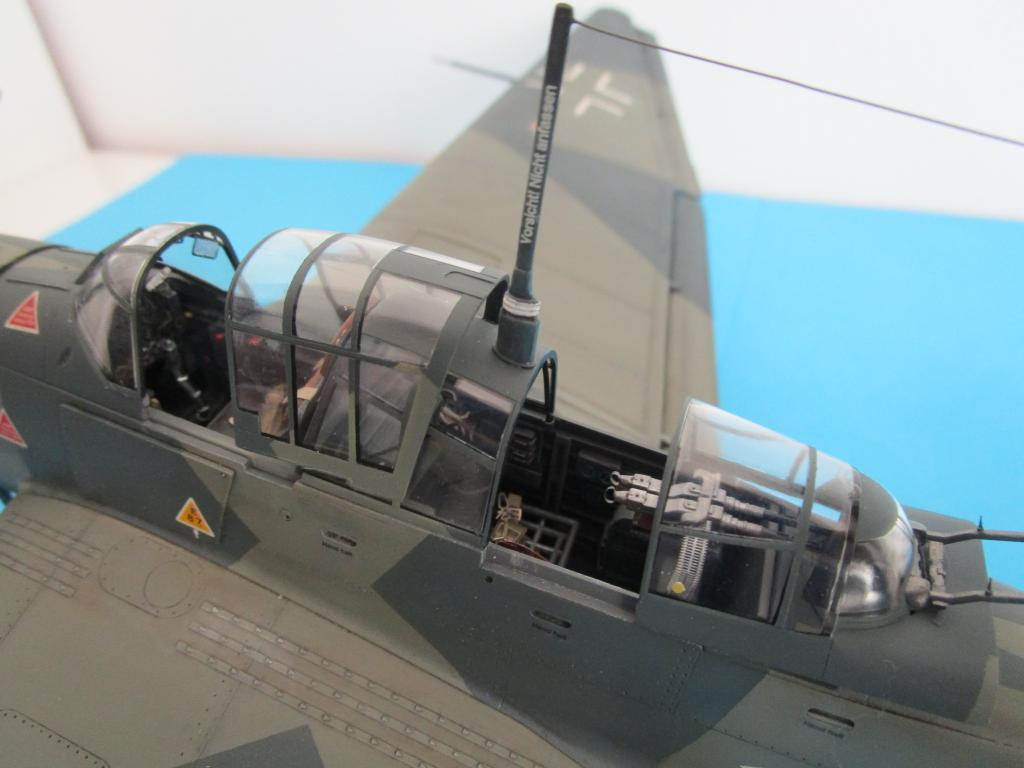

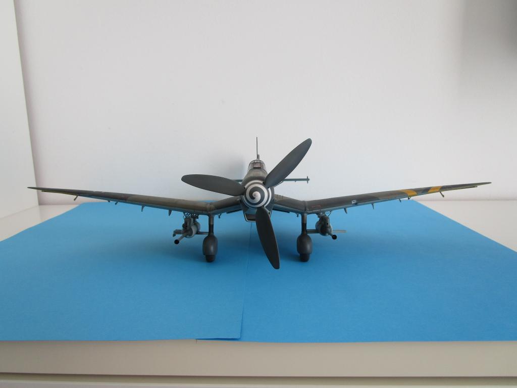

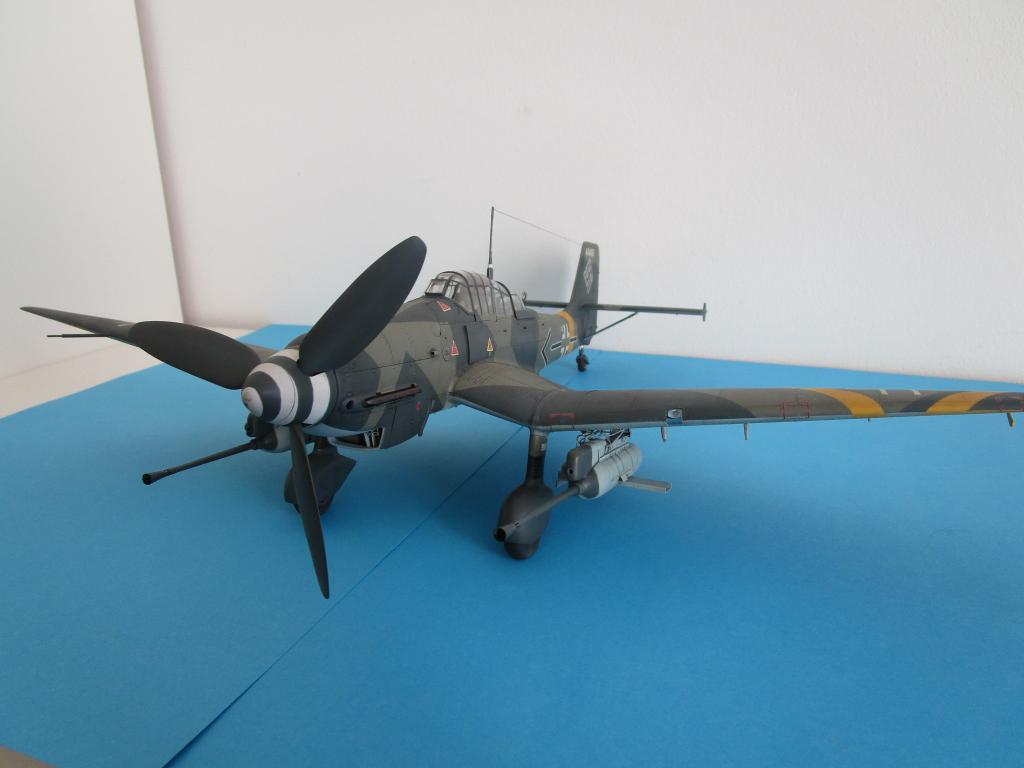

Dopo aver fissato le ultime cose (tettuccio, antenna, elica e piccoli ammennicoli) e aver sporcato in punti mirati con pigmenti Mig, finalmente è finito.
Devo dire che mi sono divertito e sono soddisfatto del modello, l'unico problema è che è enorme, porta via un sacco di spazio nella vetrina e per gli ingombri è difficile da fotografare con i miei limitati mezzi, quindi scusate per le foto.
