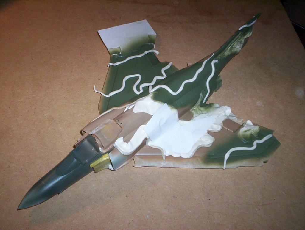

Ho giusto oggi riciclato il Patafix utilizzato nelle mascherature precedenti, una volta che lo reimpasti il colore quasi sparisce e le sue caratteristiche sono rimaste invariate, l'ho utilizzato per iniziare la mascheratura per poi dare l'ultimo colore, il verde scuro

Mascheratura completata
e vernice data
il prossimo passo sarà la verniciatura con il nero sul radome del radar

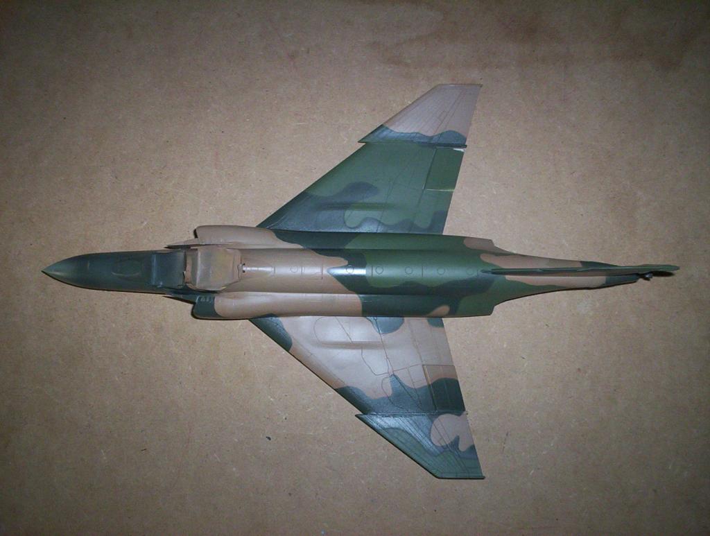

Ho tolto la mascheratura e finalmente la mimetica è completata.
C'è qualche punto da ritoccare ma il più è fatto

mi sembra di vedere un "alone" lungo il perimetro che hai fatto col patafix...sbaglio?
Vecchio 16-05-17, 10:22 AM   #105
Messaggi: 17,635
molto bello
Non sbagli, non è però colpa del Patafix, sono io che dopo aver dato il colore base ho dato una leggera passata di colore schiarito e ovviamente la zona coperta dal patafix è rimasta scura, dovrò correggere
