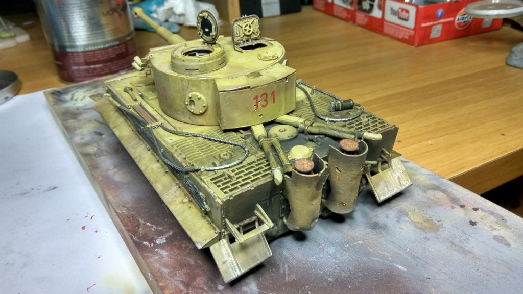

mach1 è un newbie...

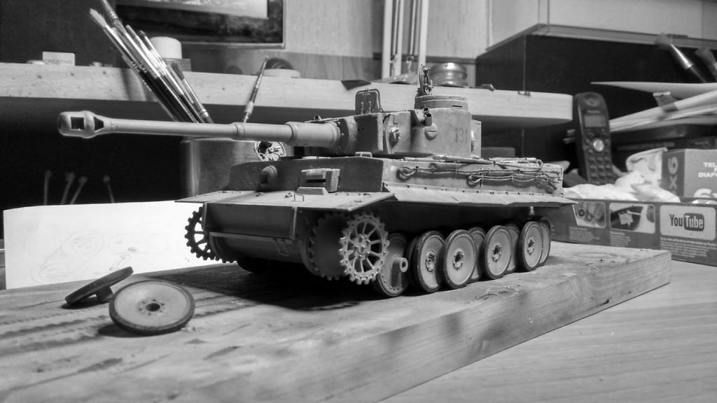

Sergio il KV1 procede? tra parentesi sono andato a vedermi le immagini del tuo di tiger, me cojoni che spettacolo, sicuramente non verrà così bene! Non è che mi spieghi un secondo la tecnica che hai usato per realizzare l'usura della camo invernale? il colore bianco è acrilico o olio? e in che modo l'hai rimosso per ottenere quel tipo di contorni? E' un tipo di effetto che vorrei provare su altri modelli, credo renderebbe molto bene per realizzare l'usura della vernice sugli aerei, utilizzando un tono su tono.
ho finito il chipping, ora il modello è pronto per il trasparente lucido, la pittura dei numeri e delle insegne, il filtro e il weathering.
Ne ho fatto un po' per rendere il modello interessante, in realtà ho forse esagerato rispetto alle fotografie anche se la qualità delle stesse e il fatto che il carro sia impolverato non danno molti indizi, ma non volevo farne troppo poco per non lasciarlo piatto.
metto qualche foto per dare l'idea della resa finale del chipping.
metto in evidenza nelle foto anche la realizzazione dei danni del mezzo corrispondenti alle foto d'epoca..

Ciao mach
per la winter camo sul mio tiger ho utilizzato il chipping fluid della mig con un bianco normale e poi ho ripassato il tutto con il bianco lavabile della mig appositamente studiato per le winter camo.
tornando al tuo modello non riesco a vedere molto chipping...magari è la foto che si vede poco, ma mi sembra che siano davvero molto limitate le aree in cui hai scrostato la vernice. Solitamente quando penso al metodo della lacca penso ad abbondanti scrostature perché altrimenti non ha molto senso secondo me.
per fare poche scrostature così e limitate puoi procedere o a mano con pennello e spugna (metodo con maggiore controllo) oppure con la mascheratura liquida, oppure ancora con il sale.
Una nota : il chipping rende meglio se fatto accentuando le scrostature sui bordi e sugli spigoli (vedo che sul alcuni bordi lo hai fatto) ma mi sembra che tu abbia dimenticato alcune zone. magari è voluto ma non capisco molto.
attenzione che la fase che stai affrontando è molto delicata e rischi di rovinare il modello se eccedi o sbagli gli effetti.
Attenzione anche a seguire una sequenza logica dei vari processi di weathering in funzione dell'effetto finale che vuoi ottenere.

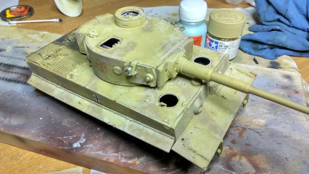

e lo so, il cuore mi dice "scrosta, scrosta tutto" ma poi le foto a cui faccio riferimento mostrano tutto sommato un carro in buone condizioni e quindi ci vado leggero.
comunque in realtà io non lo trovo così controproducente come metodo, anzi la lacca mi fa da sigillante probabilmente allo stesso modo in cui leggo molti ( quelli che riescono a procurarsela da noi ) usare la famosa cera future. e per quanto riguarda il controllo a me non sembra così complicato, anzi, io uso la punta di uno stuzzicadenti bagnata col thinner per acrilici e a riesco a ottenere un controllo completo sul come e dove chippare. La lacca non mi sembra fare grandi scherzi e tutto sommato è un metodo con cui mi trovo bene.

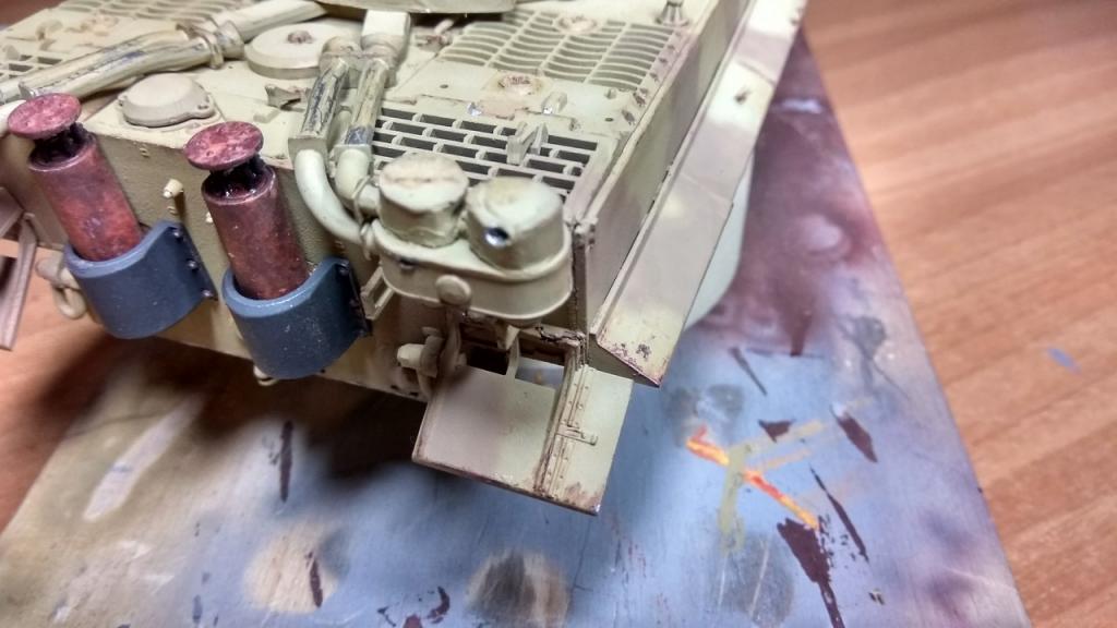

ho provato a realizzare anche la base degli scarichi e questo è il risultato ( a sto giro ho usato proprio il sale ).
ora devo dare il trasparente e poi vediamo se come dici riesco a rovinare tutto visto che è il primo carro in questa scala che faccio ed è la prima volta in assoluto che mi cimento con i pigmenti

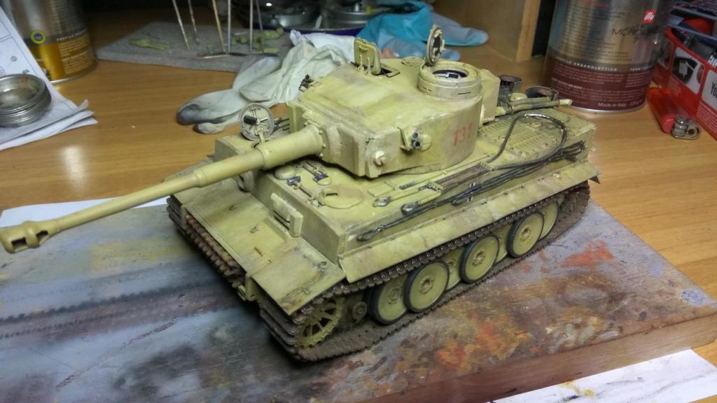

ho dato una velatura di bianco col sale per dare un effetto scrostato e lavorato un po' sul sedere del carro

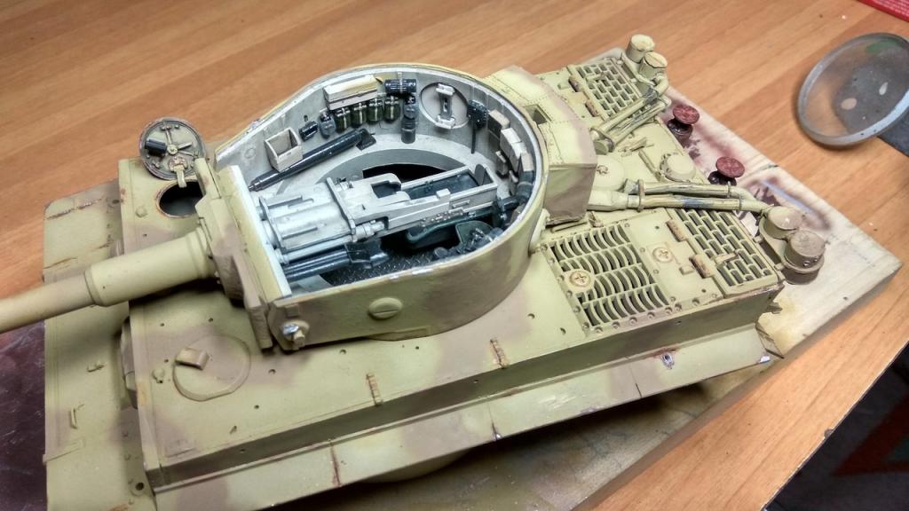

si procede con il weathering. nelle foto può sembrare un filo troppo incasinato ma credo sia colpa dell'hdr del telefono che accentua i dettagli e i contrasti, proverò a scattare anche qualche foto tenendolo disattivato.
nell'ultima per gioco o provato a riprenderlo dallo stesso angolo e con la stessa luce della foto originale

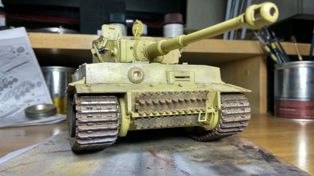

assemblati i cingoli. Pensavo molto peggio. E' la prima esperienza con cingoli in plastica e devo dire che mi sembrano molto meglio rispetto a quelli in vinile.
ho letto diverse guide su come realizzarli alla fine ho fatto di testa mia.
- Ho dato una base di tamiya hull red mentre erano ancora sul fustellato.
- li ho assemblati sul modello attorno al primo set di ruote.
- ho usato a secco i pigmenti rust e black per dare un tono di ruggine sopra la base rossa
- ho colorato con le cuspidi delle maglie prima con metallo scuro e poi a secco con metallo chiaro.
- ho montato il set esterno di ruote.
a questo punto penso sia il momento di dare una nuova passata di trasparente.
penso poi di dare ancora qualche ritocco a olio, e poi passare a impolverare il tutto in stile desertico.

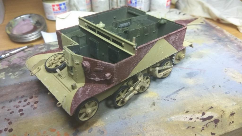

procedono a buon ritmo i lavori sul carrier. la camo simile a un pacchetto di marlboro dovrebbe essere quella storicamente adottata in africa nel 42/43, il colore l'ho trovato su un articolo che parlava di un rosso scuro che virava al rosa quando si pelava via. Ovviamente trattandosi di un mezzo desertico ho infierito col weathering. questa volta per fare più infretta anzichè usare la lacca e quindi pelare la vernice, ho aggiunto strati di vernice più chiara con la spugnetta. l'effetto tutto sommato è altrettanto convincente, solamente mettendolo sotto una lente si può apprezzare la differenza tra le due tecniche.
gli interni sono già praticamente completati, ho già aggiunto anche weathering a olio e pigmenti. devo solo aggiungere tutto il fottio di dettagli tra pale, armi, e lattine varie per renderlo un po' più realistico.
devo dire che è inaspettatamente divertente da costruire, l'avevo preso come un oggetto decorativo, quasi come mettere una palma o un muretto, ma alla fin fine è un kit piacevole nel suo insieme.
