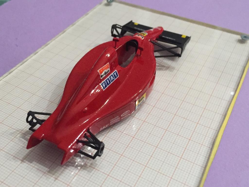

Non male come idea!! Si prosegue con i lavori, ho ultimato la fase di verniciatura sulla scocca. Due mani di ts-8 dato ad aerografo diluito con qualche goccia di nitro, quindi ho steso le poche decal, piccola nota, nel kit mancavano i loghi tabaccai, avevo un foglio della msn col fondo rosso scuro e senza i nomi dei piloti, quindi ho tagliato la parte in rosso è messo sotto quelle del kit, dopo di che è toccato ad un'altro paio di mani di 2k zero paint, 20 minuti nel fornetto hanno reso la superficie a specchio, ho poi colorato a pennello sospensioni e ala anteriore con nero semilucido lifecolor, è applicato le altre decal! Questo il risultato.

Direi bueno !
Inviato con il mio ALE-L21 - Scarica l‘app del Forum di Modellismo.net
Vecchio 02-11-16, 07:00 PM   #56
L'avatar di Desmohomer
Registrato dal: Oct 2013
Messaggi: 1,209
Desmohomer è un newbie...
il rosso mi pare vada bene, qualsiasi tonalità più chiara sarebbe stata sbagliata
non vorrei fare il guastafeste, ma le decal sul cofano motore secondo me andavano posizionate diversamente
il marchio fiat andava messo un pò + in basso e il logo marlboro + verso il cockpit, anche se quest'ultimo mi pare sottodimensionato rispetto a quanto dovrebbe essere, ovvero "molto" + grande
ma parliamo di millimetri eh!
Vecchio 02-11-16, 07:43 PM   #57
alfredo87
Caspita hai ragionissima, erroneamente mi sono fidato delle istruzioni....piccolezze che fanno comunque rabbia! Ma pazienza, ormai è andata così.....

Se mi permetti un consiglio, io liscerei il trasparente con 2000 bagnata e darei una lucidata. Il trasparente sembra essere leggermente irregolare, non capisco dalle foto se sia un po' di buccia d'arancia
Vecchio 02-11-16, 09:05 PM   #59
alfredo87
Si booch e da livellare un po con mesh e compound, al tatto e già asciutto ma internamente non ancora! Intanto mi sto occupando della base
