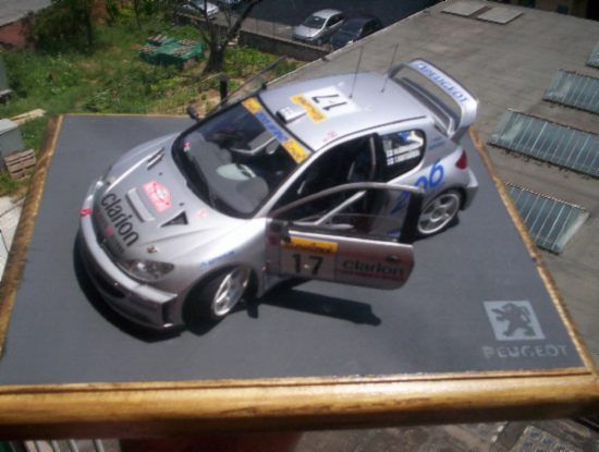

Lavoro che ho già fatto, dovrebbe esserci il WIP se cerchi. Devi ricostruire il montante laterale, fare le cerniere che tengono ferma la portiera, separare il pannello interno e se hai più pazienza di me, fare anche le guarnizioni lungo il contorno.
Non dimenticare di tagliarti anche i vetri, mi pare che siano in un'unica stampata.
Questa è la mia ma del 2002, ti metto due scatti per darti l'idea.
Tamiya Peugeot 206 wrc scala 1.24-302043_269245236418809_8297625_n.jpg   Tamiya Peugeot 206 wrc scala 1.24-307588_269244723085527_1166337_n.jpg

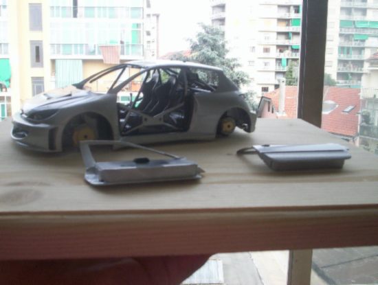

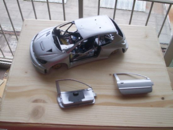

Ho tagliato lo sportello, adesso volevo un consiglio da voi, per la cerniera che misure possono andare bene 0,3mm o 0,5?Tamiya Peugeot 206 wrc scala 1.24-imageuploadedbyforum1455827322.548509.jpg
Gianpaolonemodel non è in linea   Rispondi quotando
Vecchio 18-02-16, 10:04 PM   #10
Messaggi: 17,616
Io non ho fatto le cerniere ma ho messo delle bacchette quadrate di plasticard all'interno delle portiere e nella parte sporgente le ho tagliate dandole l'angolo di apertura, uno diverso per ogni porta, poi quella parte l'ho incollata nella parte diella scocca interna nella zona anteriore.
Allego qualche foto sperando che sia chiaro il metodo
Tamiya Peugeot 206 wrc scala 1.24-100_3914.jpg   Tamiya Peugeot 206 wrc scala 1.24-100_3915.jpg   Tamiya Peugeot 206 wrc scala 1.24-100_3920.jpg
