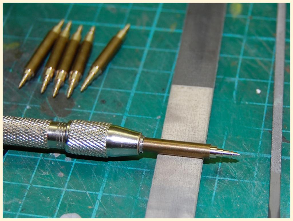

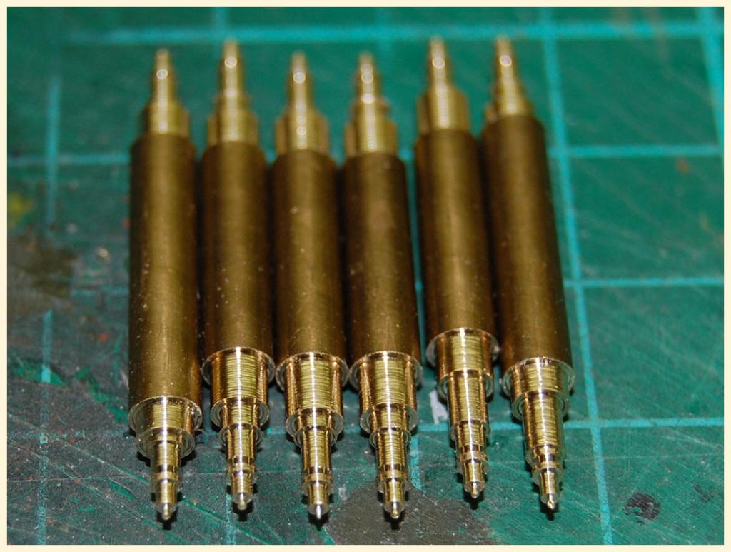

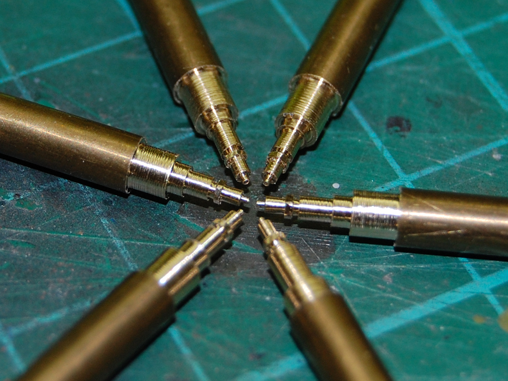

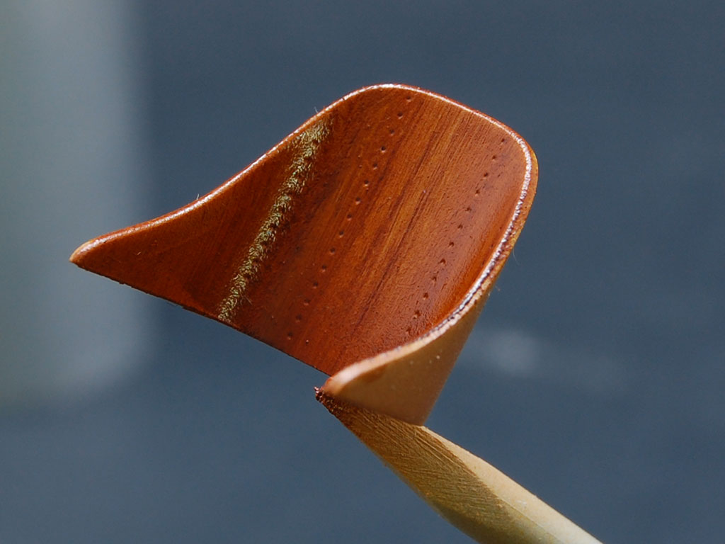

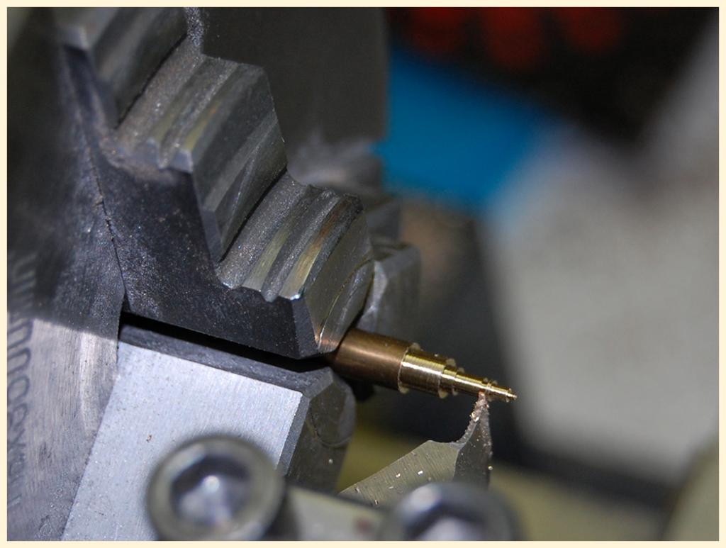

Eccomi con questo gioiellino che tengo in serbo da anni, nel frattempo ho studiato di tanto in tanto il fantastico libretto istruzioni fino a quasi saperlo a memoria.... eccovi i primi step di lavoro: assemblaggio del bellissimo motore Benz, alcuni lavoretti di dettaglio come la tornitura delle candele e di alcuni altri dettagli, in ultimo le prime prove col "woodgrain" eseguito ad olio su base acrilica, devo prendere bene mano perchè la fusoliera è tutta da fare in legno..... ("scandole" di compensato su telaio in legno massiccio)

Per il legno mi permetto di dire che non è molto convincente, servono più venature, la scala è grande, meglio se sono più evidenti..

A tal proposito ti consiglio il libricino della AK Interactive intitolato "Realistic Wood Effects"dove spiega in modo chiaro con esempi pratici come simulare l varie tonalità del legno tra cui anche come realizzare le eliche e l'Albatros D.V con colorazione legno naturale

..ma per le candele..come ottieni la parte esagonale?
Pura curiosità. .Perché il tornio mi manca...

Ciao vecio: questa è farina del sacco di R40 che c lo spiegò eoni fa
è il metodo per fare i dadi o le teste dei bulloni, applicabile a parecchie formature esagonali o quadrate (dipende dalla forma della testa del manipolo...)
Credo che l'immagine spieghi tutto ma in sintesi blocchi la testa del manipolo esagonale che di solito pivotta liberamente per forare con un nastro, fissi il pezzo nel mandrino, cerchi di dargli supporto in testa in modo che l'asse del pezzo sia possibilmente orizzontale e poi giù di lima contando le passate, con una buona lima sfizzera e un diametro sui de millimetri tre passate sono sufficenti a formare completamente l'esagono.... ecco è più difficile spiegarlo che provarlo.
@dinoc: per il momento l'effetto risponde in pieno all'idea complessiva che ho in mente, che è quella di un "effetto yacht", in seguito usurato per gli interni, vedremo andando avanti, tutta esperienza. In effetti appena dato l'olio queste l'effetto era più evidente, conto di recuperarlo con una lucidatina leggera per poi... riperderlo con l'invecchiamento.....

Molto bello l'effetto legno! Lo vedo in pochino rugoso,però. ..

...da vicino cambia tutto! Bravo!
