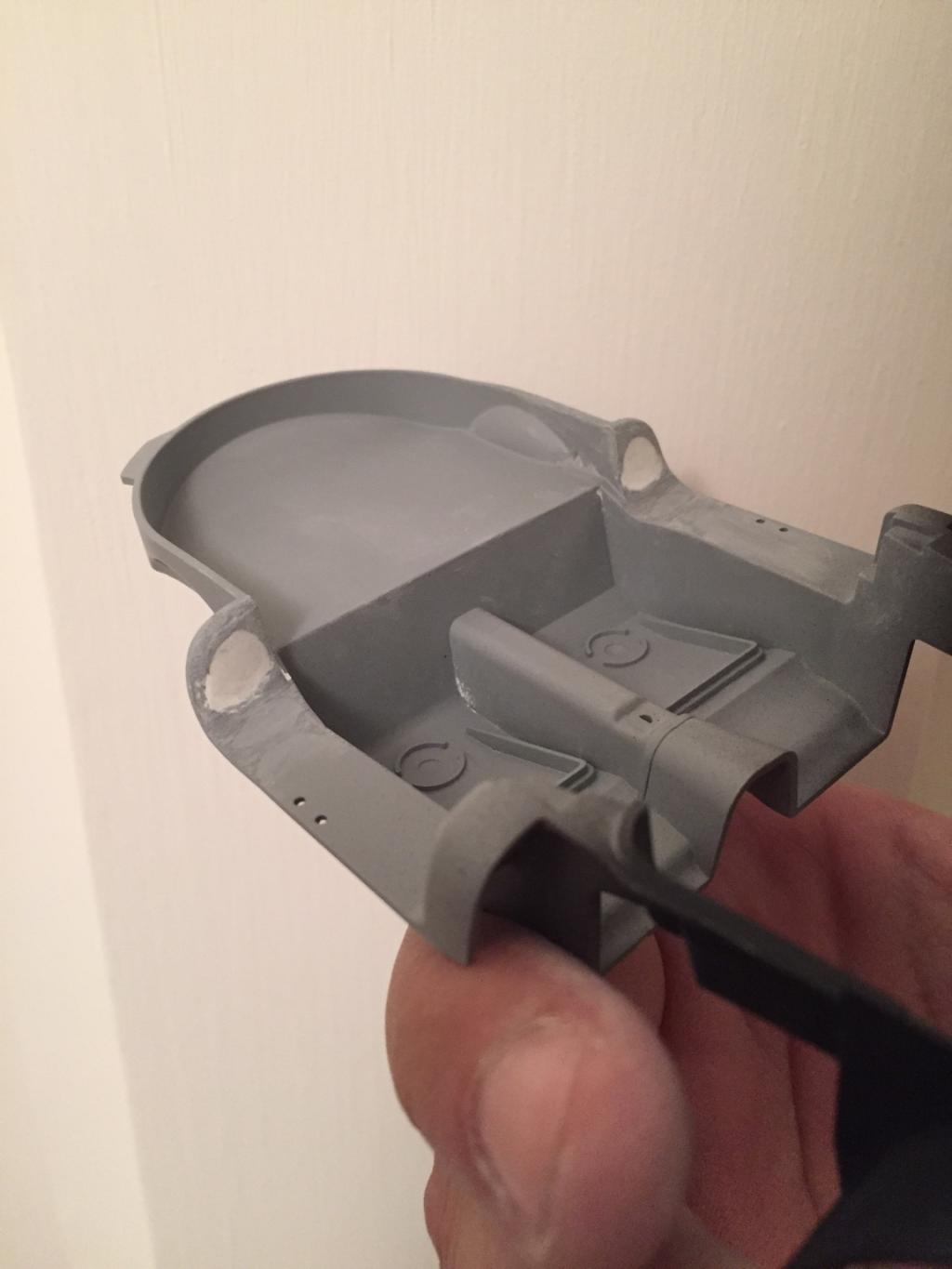

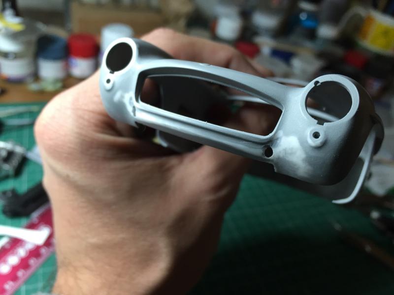

AlbySpace 02-12-15 07:10 PM
2 allegato(i)
Prime passate alla carrozzeria, eliminato le giunzioni degli stampi e tappato i fori rettangolari sul musetto, da sostituire coi ben più eleganti fori tondi della versione senza bumper. Con questa stuccatura sono ufficialmente sulla strada di Leno
Allegato 231775
Allegato 231776

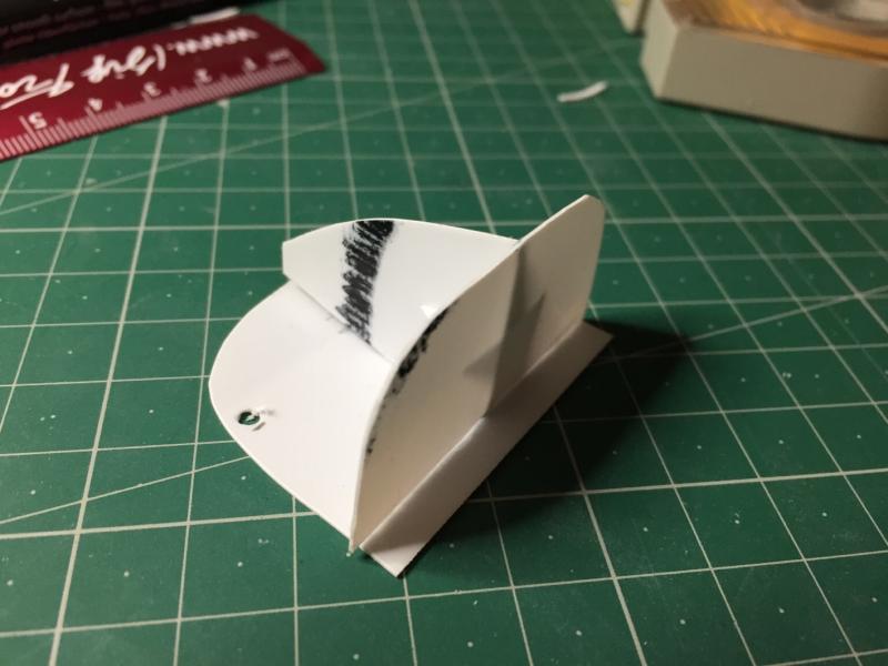

AlbySpace 04-12-15 10:14 AM
12 allegato(i)
Ieri sera full immersion di modifiche.
Guardando le reference mi sono dovuto inventare il rollbar "aftermarket". A occhio e croce il rollbar mi sembra della storica marca "Piccolocosìnonserveancazzo" e il modello è quasi sicuramente "Senonlacappottièmeglio".
Coperti tutti i cenni tecnico-storici la replica in scala è stata realizzata con tubi di rame piegati a mano e incollati con ca gel e piastre in plasticard.
Allegato 231917
Allegato 231918
Per avere un'idea di massima dell'ingombro ho realizzato prima una dima su misura del volume sopra il pianale.
Allegato 231919
Allegato 231920
Allegato 231921
Il risultato è soddisfacente al 90%. Ora che ho preso dimestichezza con la tecnica mi piacerebbe provare a rifarlo saldato a stagno (si può saldobrasare il rame con lo stagno?...) facendo più attenzione all'altezza dei bracci posteriori che hanno un punto di aggancio superiore un po' più alto. Ma sono dettagli.

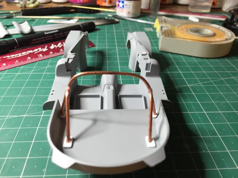

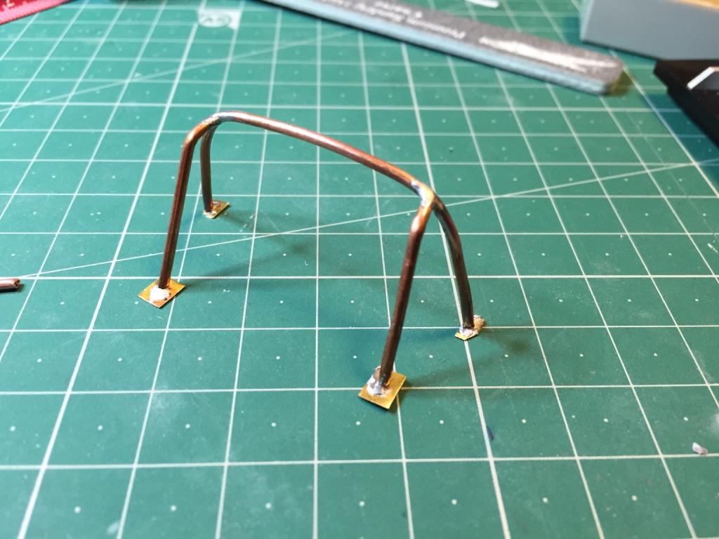

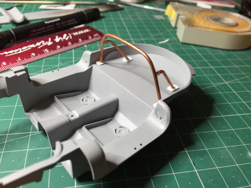

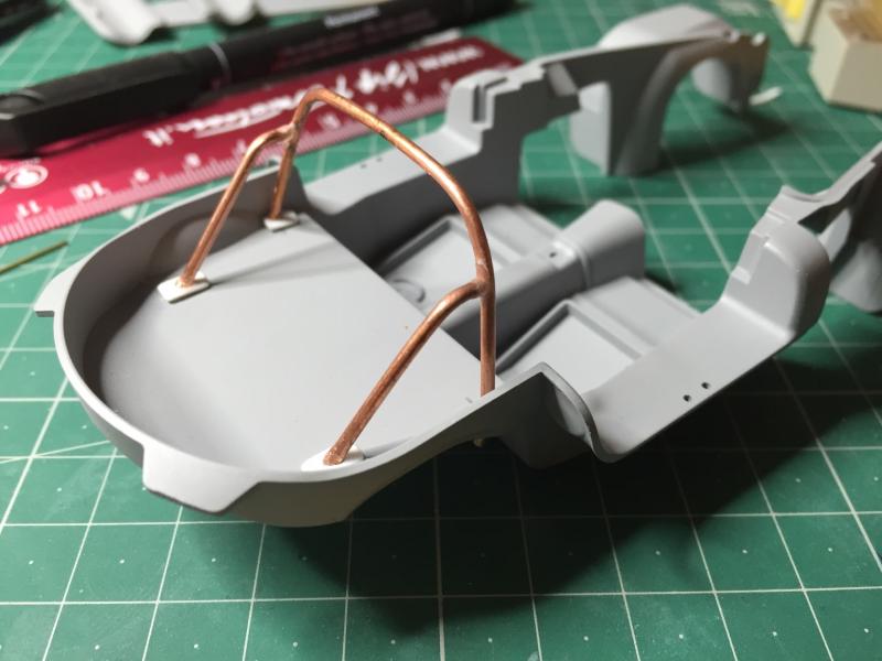

AlbySpace 07-12-15 09:01 PM
[Auto] Mercedes Benz 300SL Tamiya + Fotoincisioni Hobbydesign
4 allegato(i)
Rifatto il rollbar proporzionato un po' meglio e saldato a stagno.
È la prima volta che provo a saldare e non riporto in questa sede le bestemmie che ne sono scaturite...
Allegato 232102Allegato 232103
Allegato 232104
Ho dovuto anche stuccare gli inviti per le casse dell'autoradio non presenti sulla macchina di Leno. Dopotutto è una macchina da corsa no?
Allegato 232105

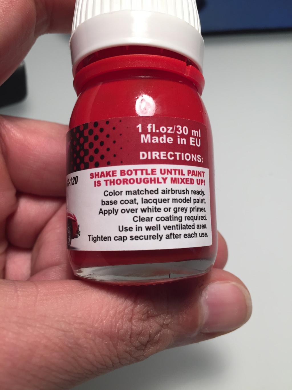

AlbySpace 10-12-15 03:01 PM
Habemus colorem!
Sarà la prima volta che uso questa marca, mi pare siano già diluiti per l'aerografo. Qualcuno li conosce e ha dei suggerimenti?
Allegato 232254
Durango 10-12-15 03:12 PM
Originariamente inviata da AlbySpace (Messaggio 1285967)
Habemus colorem!
Sarà la prima volta che uso questa marca, mi pare siano già diluiti. Qualcuno li conosce e ha dei suggerimenti?
Allegato 232254
Ciao ho dato un occhiata al sito del produttore del colore, l hai acquistato direttamente dal sito? Hai aspettato molto per la consegna?
Inviato dal mio LG-D802 utilizzando Tapatalk
AlbySpace 10-12-15 03:13 PM
Originariamente inviata da Durango (Messaggio 1285969)
Pagato il 4 dicembre, arrivato oggi 10 dicembre (5-6 giorni) dalla Spagna.
EDIT: dimenticavo che li ho presi dal sito del produttore
Durango 10-12-15 03:14 PM
Originariamente inviata da AlbySpace (Messaggio 1285970)
Beh non male direi, le spese di spedizione sono i 5 euro che ti mette in automatico nel carrello?
AlbySpace 10-12-15 03:16 PM
In realtà ho pagato 9,50 la spedizione per l'Italia. Forse i 5€ sono per la Spagna.
Allegato 232255
Durango 10-12-15 03:18 PM
Grazie delle info. In effetti mi sembravano un po poche 5 euro per la spedizione internazionale. Sono curioso di vedere il risultato finale.
AlbySpace 10-12-15 03:19 PM
2 allegato(i)
Puzza di smalto, c'è scritto smalto: mi sa che è smalto.
Che tempi di asciugatura hanno gli smalti? Con gli acrilici sono abituato ad aspettare dai tre a i sette giorni per essere tranquillo tranquillo.
Allegato 232257
Allegato 232258

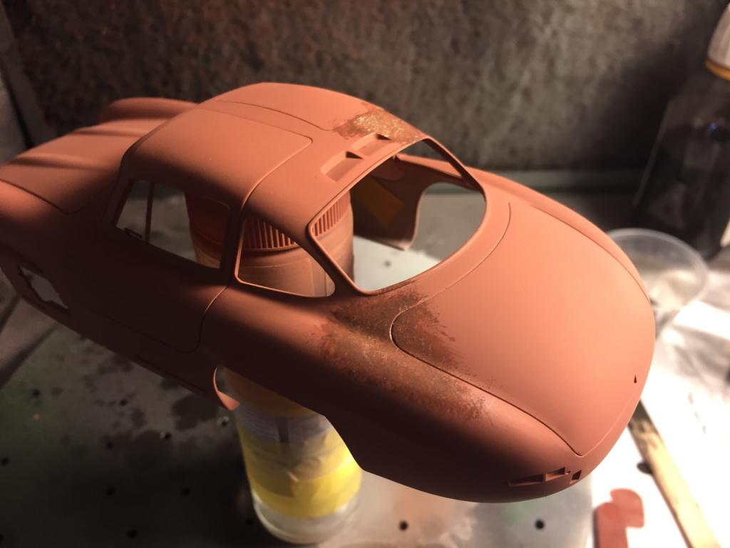

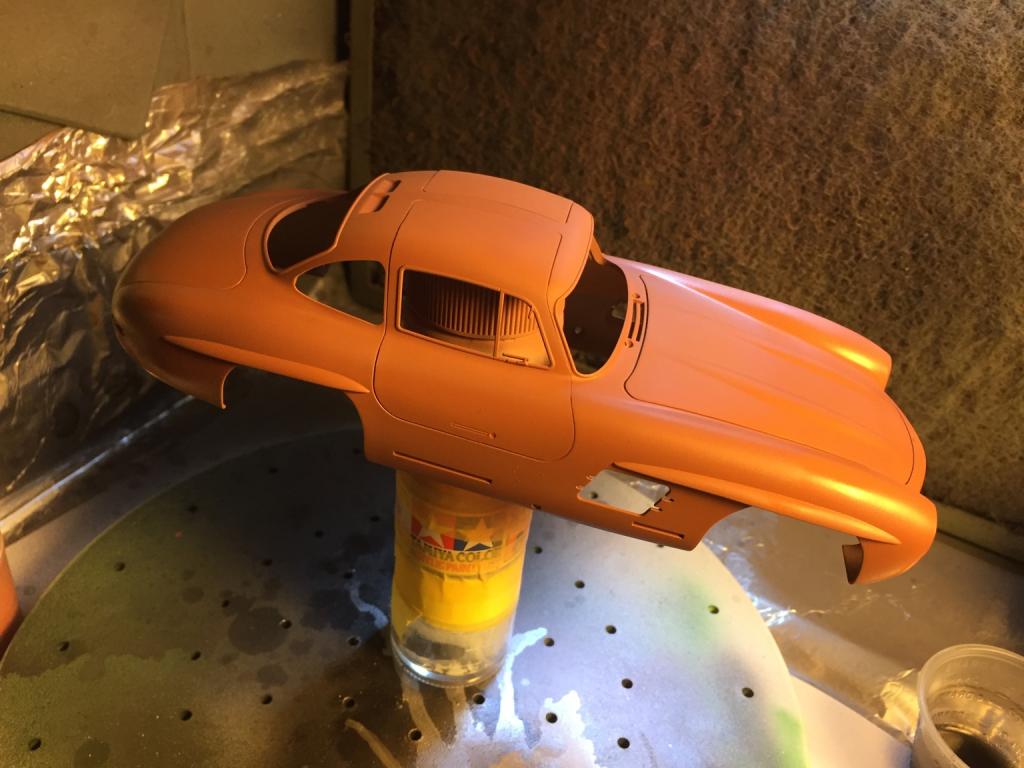

AlbySpace 10-12-15 10:40 PM
5 allegato(i)
Ho cominciato a smanettare un po' sulla carrozzeria. Ho montato provvisoriamente con il nastro adesivo le portiere e il cofano per avere omogeneità nella stesura del colore.
Allegato 232267
Visto che voglio replicare anche i punti di ruggine della macchina originale ho adottato per la prima volta una tecnica più da modellismo militare.
Come prima mano o usato un acrilico opaco della tamiya marrone mescolato con un bel po' di rosso. Dalla foto sembra quasi salmone, ma sono le luci del belino che non gli rendono onore.
Allegato 232268
Nello step successivo ho fatto delle piccole correzioni a pennello con lo smoke della tamiya per sporcare le zone che poi andranno scoperte nella verniciatura finale.
Allegato 232269
Successivamente ho coperto le zone che rimarranno arrugginite con il Maskol, Dato rigorosamente con lo stuzzicadenti, che mi sono fottuto fin troppi pennelli prima di capirlo…
Allegato 232270
I prossimi passaggi saranno una bella mano di argento, altre piccole mascherature e poi il rosso finale.
Visto che oggi mi è arrivato il rosso della Gravity Colors ho voluto provare l'effetto che fa sulle griglie laterali e devo dire che non è male, anche se devo appurare il punto di rosso alla luce naturale diurna.
Allegato 232271
