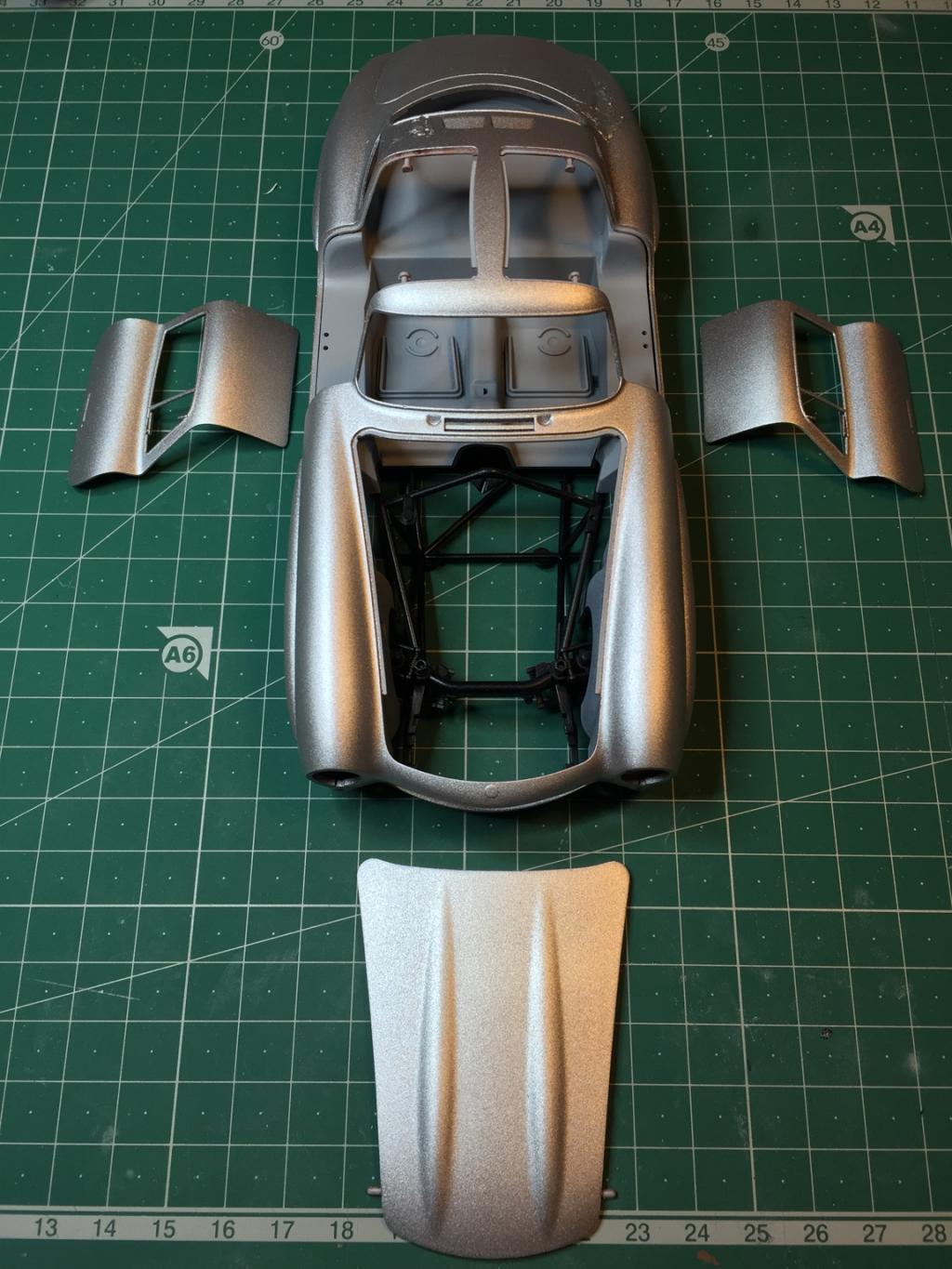

AlbySpace 11-12-15 04:04 AM
6 allegato(i)
Stato dei lavori

bruno 11-12-15 09:40 AM
L'argento mi sembra abbia una grana un pochino grossina..E' l'X11?
Quello in bomboletta che ho usato è molto più fine...

AlbySpace 11-12-15 10:04 AM
Originariamente inviata da bruno (Messaggio 1286156)
Sì, ha la grana un po' grossa ma tanto verrà praticamente tutto coperto o quasi. Serve più che altro come base per dare vigore al rosso.
