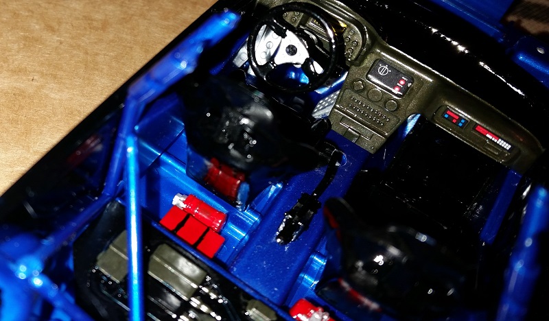

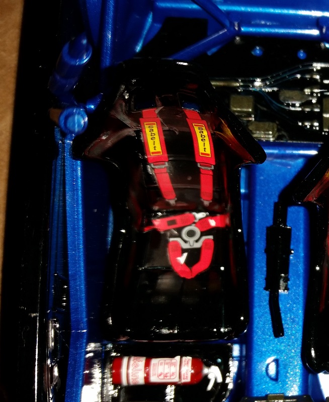

Cicileo 01-12-15 12:10 PM
2 allegato(i)
Ok... finalmente ho avuto del tempo per andare avanti.
Ho messo le decal delle cinture... ovviamente mi trascino l'errore precedente di non aver studiato bene le istruzioni... e avendo incollato i sedili... ho avuto difficoltà a mettere le decal delle cinture nei sedili... le prime venute maluccio... le seconde le ho messe un pelo meglio badando a far uscire l'aria che potevo...
http://www.modellismo.net/forum/atta...1&d=1448963708
Ho messo le decal del cruscotto, assemblato e incollato. Non è veluto malaccio... certo le decal un pelo storte forse... ma sono le prime che metto... Ma come resa complessiva diciamo che è al pelo sufficiente.

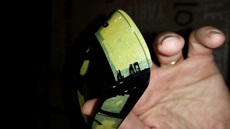

Cicileo 03-12-15 11:44 AM
2 allegato(i)
Altro errore da pivello...
Metto l'adesivo per i vetri... Tutto ok... spennello brutalmente e sereno che tanto c'è l'adesivo... lascio asciugare... guardo ieri eh....
http://www.modellismo.net/forum/atta...1&d=1449134535
Delusione... del colore è filtrato sotto il nastro... ieri con alcool ho pulito la sbavature... e stasera mi tocca provare a mascherare e riverniciare il contorno... che palla...
Domanda... per mascherare ho del comune nastro carta da imbianchino... va bene vero?
Ho il dubbio che possa essere troppo adesivo se attaccato su delle superfici già verniciate... il nastro specifico Tamiya per esempio... cosa ha di diverso rispetto al classico di carta? E' flessibile e abbraccia meglio? O ha meno colla ed è meno aggressivo quando si rimuove?
alfredo87 03-12-15 11:54 AM
Originariamente inviata da Cicileo (Messaggio 1284524)
Ciao, in pratica ti sei risposto da solo, il nastro tamiya è più flessibile e meno aggressivo poiché ha meno colla, li hai commesso due errori, primo non hai steso bene il nastro sui trasparenti, secondo hai dato un litro di colore! Per questi lavori oltre ad usare nastro tamiya devi assicurarti di aver steso bene il nastro e delineato i contorni come si deve, poi dai il colore a spennellate leggere quasi a pennello asciutto!
scapin 03-12-15 12:28 PM
Come ti ha detto Alfredo bisogna farlo aderire bene e dare le prime mani vicino al bordo del nastro più leggere in modo che asciughino prima e impediscano alle altre mani di penetrare sotto il nastro. Se poi ci sono delle piccole sbavature si può sempre rifilare dopo con un stuzzicadenti con la punta tagliata a becco di flauto.
Cicileo 03-12-15 12:41 PM
Capito... quindi prima mano leggera a "sigillare" col colore stesso la parte tra carta e plastica... quando asciutta vado di mano normali... ok stasera provo a capire se e come rimediare!
Alle cose da prendere per un eventuale secondo lavoro... mi segno il nastro oltre al primer...
Grazie! :tunz6rh:
