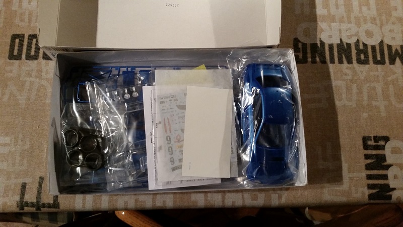

6 allegato(i)
Rieccomi....
Pacco aperto...
http://www.modellismo.net/forum/atta...1&d=1447446863
Mi pare ci sia tutto e tutto perfetto...

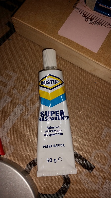

Ecco gli strumenti che mi sono procurato... Mi sono ritrovato anche una colla universale trasparente... spero vada bene! Ho comprato la boccetta di colore nero, un pennello fine e una bomboletta blu... putroppo quella nera che avevo è vecchissima e temo finita. In compenso ho una bomboletta di vernice argento per alte temperature... forse va bene lo stesso... devo leggere dietro... Gli stuzzicadenti avevano una loro scatoletta! Poi mio figlio li ha scoperti e la scatoletta sparita! Conoscendo la cura con cui nasconde le cose, credo la troveremo al prossimo transloco!

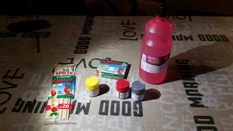

5 allegato(i)
Oggi comprato qualcos'altro... Spero basti... non ho tutte le sfumature di colore... ma spero che col nero preso ieri e lo spry per la carrozzeria di finire la macchina... al più reciclo colori e li mischio... ok non sarà fedelissima ma almeno tengo basso il budget!
http://www.modellismo.net/forum/atta...1&d=1447519479

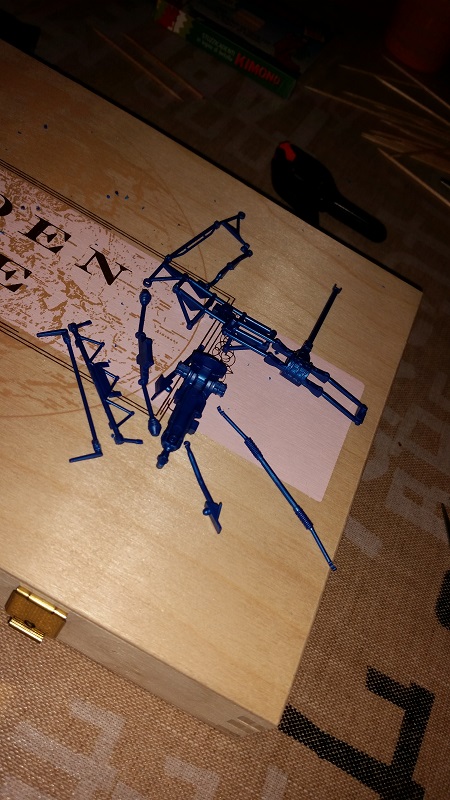

Ho cominciato a lavorare i pezzi che dovranno essere colorati di nero... staccati dal telaio con una forbicina... poi tolto il grosso con un cutter (tipo se stessi sbucciando un frutto) e se rimaneva qualcosa li passavo con la carta abrasiva 1000.
http://www.modellismo.net/forum/atta...4-17.36.44.jpg

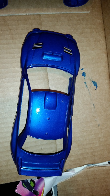

Già che mi ero messo ho lavorato anche sulla carrozzeria... in questo modo stasera vernicio e domani mattina vedremo com'è! Per incollare i pezzi sto usando questa colla! Non ho idea di quanto dura diventerà dopo... ma per ora sembra tenere... vedremo a completa asciugatura.
Ecco la macchina incerottata... La macchina avrà lo specchietto retrovisore a sinistra e nulla a destra. Il kit aveva il set di fari da notte per il cofano e 2 varianti per i fendinebbia! Con i tappi o con i mega fendinebbia! La mia sarà senza fari sul cofano ma con i fendinebbia montati!

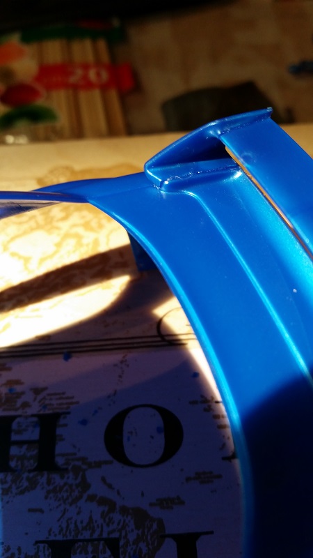

L'alettore posteriore è stato incollarlo a parte prima di montarlo. La colla se non applicata subito fa dei fili e si comincia ad asciugare velocemente... ecco il risultato dell'alettone... A parte la poca precisione del kit... visto che l'alettone non si raccorda completamente con la carrozzeria... che dite... dovrei usare una colla diversa? Questa è troppo "spessa" e "gommosa"?
Prossimo passo... cercare di pulire la colla di tropo con la carta abrasiva magari... e cominciare a verniciare di nero alcuni pezzi col pennellino e la corrozzeria con la bomboletta!
Facendo due conti...
15 per il kit
2 per un cutter
1 per nastro carta
10 per 4 vasetti di colore
8.5 per 1 spry
1 per spiedini di legno
1.3 per stuzzicadenti
1.2 per alcool (credo serva per pulire la vernice)
3.5 per un pennellino
Totale 43.5 euri... Contando che tante cose si posso riutilizzare più volte... e che ieri mi è volata via 1 ora e mezzo... e oggi 2 ore come niente... mi sta abbastanza divertendo. Vedremo come procede!
Prima nota personale! Evitare di staccare il pezzo dal telaietto facendo rotazioni e tirando... o si rischia che quando si stacca... si porti via un pezzettino del pezzo... mi è capitato con uno specchietto! In pratica non è perfettamente tondo ma c'è un micro avvallamento come se manchi un pezzetto appunto... fortuna che tanto non lo devo montare... ma ho imparato la lezione!
scapin 14-11-15 07:24 PM
Usa l'Attack! Perdona poco gli errori però se si è precisi è comodissima.

Si quando passo agli interni credo compreró dell'attack. Ho a casa nexus della bostik ma anche questa è lenta a prendere e gommosa ma credo più forte di quella che ho appena usato.

Appena provato a verniciare a bomboletta la carrozzeria... il pianale è uscito decente...
Sula carrozzeria credo di aver esagerato ed essere andato troppo pesante... venuta male con zone con troppa vernice... e zone con meno... brutta... ho asciugato il troppo con della carta... ora aspetto che asciughi e valuto se dare un'altra mano... o carteggiare e ricominciare...
Forse il primer sarebbe stato utile... non tanto per far aggrappare la vernice... quanto per capire dove è stata verniciata e quanto!!! La plastica è blu... e se ci vernicio sopra dell'altro blu... non si capisce dove si è passato e dove no...

Cicileo 15-11-15 01:32 PM
4 allegato(i)
Dunque...
Questo era lo schifo di ieri...
http://www.modellismo.net/forum/atta...1&d=1447586844
Non ho olio per i freni a casa... allora sono andato di carta vetra 1000 e ho tolto il grosso... non tutto... quindi ho provato a ridare la vernice con più attenzione... passate rapide e mai getti concentrati in un unico punto...
Diciamo che l'effetto finale mi pare migliore di ieri... è più omogenea...
Era è in camera di essiccazione... sul termosifone insieme al dinosauro utilizzato durante i bagnetti... soffre sempre di reumatismi... la lampada e il termosifone lo aiuteranno!

scapin 15-11-15 01:58 PM
Primo comandamento del modellista: mai andare di fretta.
È l'errore che commettiamo un po' tutti: provare a rimediare ad un errore di verniciatura facendo una passata più pesante. In quei casi conviene fermarsi, respirare, calmarsi e poi riprovare dopo che, asciugata la vernice, si è rimediato all'errore con la carta abrasiva.
Comunque non è malaccio. :)

Esatto! Ieri infatti avevo verniciato troppo pesantemente... ed è davvero brutta... prima che asciugasse ho tolto il grosso della vernice con della carta... ho aspettato che asciugasse e data una mano... ed è venuta brutta come nella foto che ho postato. Stamattina quindi ho carteggiato meglio, tolto il brutto e riverniciato... E mi pare meglio.
Vedremo quando asciugherà completamente cosa fare... e fare ancora una mano leggera o lasciare così com'è... certo... non è lucidissima... ma credo di meritarmi un 6... forse un 6+ di incoraggiamento!
scapin 15-11-15 02:38 PM
Fossi in te non darei più vernice azzurra, la liscerei con della carta abrasiva 3000 con l'acqua e poi darei il trasparente
