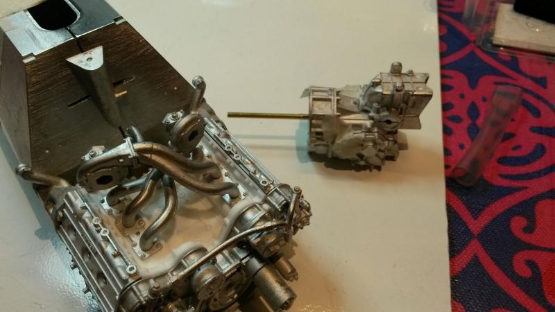

Intanto aggiorno i progressi sul montaggio a secco. Sono arrivato ad assemblare motore,scarichi ( che vanno leggermente adattati)e turbine. Ho preparato anche la scatola del cambio ma ho notato che i semiassi non entrano nei rispettivi alloggiamenti perché il pezzo che chiude posteriormente la scatola del cambio e funge da supporto per i bracci posteriori della sospensione, va ad ostruire il foro dove devono passare i semiassi. Domani modifichina.
