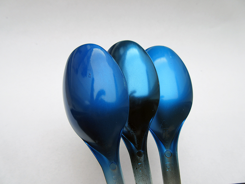

Ho fatto la prova a dare il cromo sul primer fine della tamiya lucidato un po'. Ecco il risultato (foto 1). Come risultato mi pare simile al TS 30.
Poi ho dato il blue candy e l'effetto mi ricorda molto i colori pastello, non si vede il riflesso come sul cromo.
Nell'altra foto sulla sinistra cromo su primer e dopo blu, al centro cromo su nero lucido e dopo blu e a destra TS30 su nero lucido e dopo blu. Su tutti il trasparente supergloss sempre della K colors.
andre se non ho capito male devi fare cosi per fare lucentezza base nera lucida cromo attendi 8 ore passi il candi in 3 mani pesanti o 5 velate trasparente e ottieni l'effetto lucente

Come vedi è molto più ricco dell'alluminio, do per scontato che su un grigio lucido venga molto meno polveroso (ragiono come con gli alclad) , ottimo ora hai una possibilità ulteriore: puoi gestire la transizione da bianco-grigio chiaro a nero: esempio per differenziare qualche pannello o col sistema zenitale dei figurinisti o dei mod. militari: cofano e tettuccio più chiari, sfumatura di nero verso il basso, non deve essere una sfumatura dovresti riuscire più a simulare un'ombra, deve uscire una combinazione, una volta dato il blu, molto ricca mentre le transizioni col cromo nero sono nulle..... o piena luce o tutto ombra....
tà capì? E' un lavoretto da ricercatore pioniere quello che ti sfido a fare... lo stesso che si può utilizzare per ottenere i metalli naturali negli aerei
PS1: hai una polvere kosutte o C1 a giro? Con lo stesso criterio di base sfumata sotto e il candy sopra

comunque è piuttosto scuro come cromo...quello lì.
Il blu del cucchiaio "1" è bello..ma però scuro.Col fondo cromato e un "candy" sopra credo dovrebbe essere + sfavillante...

Premesso che trovo molto interessanti e stimolanti questi confronti con i colori dati su basi differenti, e detto tra parentesi che mi piace molto la tonalità del cucchiaio più scuro del post #111 (ma non per quest'auto), devo dire che mi aspettavo qualcosa di diverso dai colori candy, ma probabilmente è solo un problema di resa fotografica.
Data la tipologia di auto, fossi in te punterei al colore più "elettrico", più vivo, più vistoso, dev'essere un'auto che deve farsi notare, e non una elegante gt.

@gionc: non mi va di complicarmi la vita, voglio solo scegliere il colore più bello e di conseguenza gli altri colori degli accessori.
@sandro: magari spruzzando un po' più di vernice cromata sul nero lucido viene più chiaro di come è venuto a me.
@filmon: sono d'accordo, ma dal vivo la resa è molto diversa, più ricca di sfumature.
Come immaginavo, quindi.
Perchè visti dal pc sembrano quasi dei normali metallizzati.
Tra l'altro l'effetto sarà diverso quando fotograferai la scocca verniciata, la cui superficie è più ampia e più varia rispetto al cucchiaio.

Come no era stupenda blu pinze verdi e qualche piccolo particolare cmq confermo più abbondi di cromo più schiarisce

io voto il cucchiaino centrale di questa prova (l'ultima che hai postato)
e con cerchi (o almeno le pinze) e qualche altro particolare quel verde mela secondo me ci si sposa pure bene
a vedere le prove che hai fatto direi che questi colori comunque soddisfano le aspettative, il cromo mi sembra bello a specchio, poi non so quanto influisca la mano.. sarei curioso di provarli anch'io

a me la cosa che pare strana è che due prove,sui due cucchiai esterni,sembrano il TS50 per le Subaru.
Il cucchiaio centrale,invece,ha una sfumatura molto particolare,molto bella:;Forse un po' scuro,ma se piace,è una bella tinta.
Come "candy" io ho sempre visto un effetto "glitterato",molto brillante e luminoso..sia che fossero rossi,blu o gialli.
Ma sono semi trasparenti come vernici?
Perché se non lo sono,da sotto "trasparirà" sempre poco la base data.

Andrea fondo bianco lucido e il cromo diventa molto piu chiaro..ho provato

@pennywise: non so se userò il verde, me lo immaginavo più verde kawa e meno "mela"...
@sandro: sono colori trasparenti e quindi vengono esaltati i colori sottostanti. Di positivo c'è che si possono dare un sacco di sfumature diverse, di negativo che si può sbagliare di più, dato che non coprono.
si capirex infatti anche nel video del cromo prima da il trasparente e fa vedere sia con base bianca che nera poi il cromo e risalta parecchio
