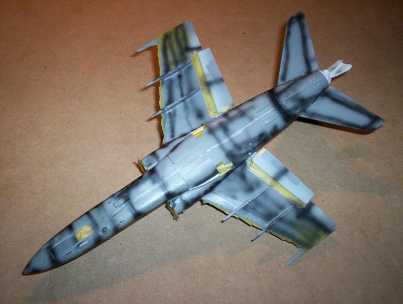

Eccomi con un piccolo aggiornamento
Una delle carenze riscontrate nel kit riguarda il foglio decals che è leggermente incompleto, tra le cose mancanti riscontrate sono le luci di formazione quindi ho dovuto verniciarle e poi mascherarle
Ora il modello è pronto per il pre shading
Ed ecco il risultato del pre shading fatto con il colore nero
Ora sono pronto per la verniciatura, prossimamente nuovi aggiornamenti

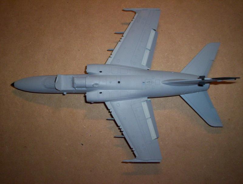

Eccomi con un nuovo aggiornamento.
Dopo varie alchimie e miscelazioni ho trovato la tonalità di grigio che si avvicina al FS36280 utilizzato sull'aereo vero, leggermente schiarito per l'effetto scala, alla fine ho usato il 60% dell'Humbrol 126 e il 40% di bianco.
A questo punto ho verniciato il modello
dopo un paio di giorni ho rimosso tutte le mascherature e verniciato di nero i dielettrici e le antenne
Per ora è tutto, al prossimo aggiornamento

Ciao.
Il pre-shading serve a rendere più marcate le pannellature, vero? Però dopo la mano di grigio non si vede più niente. E' un effetto della foto? Oppure mi sbaglio ed il pre-shading serve ad altro?
Vecchio 25-09-15, 09:24 AM   #22
Messaggi: 17,516
Hai scritto giusto, serve a quello, l'effetto del flash azzera praticamente il risultato ma dal vero si nota. Ho comunque evitato una marcatura troppo evidente quindi appare solo come una leggera ombreggiatura attorno alle linee delle pannellature.

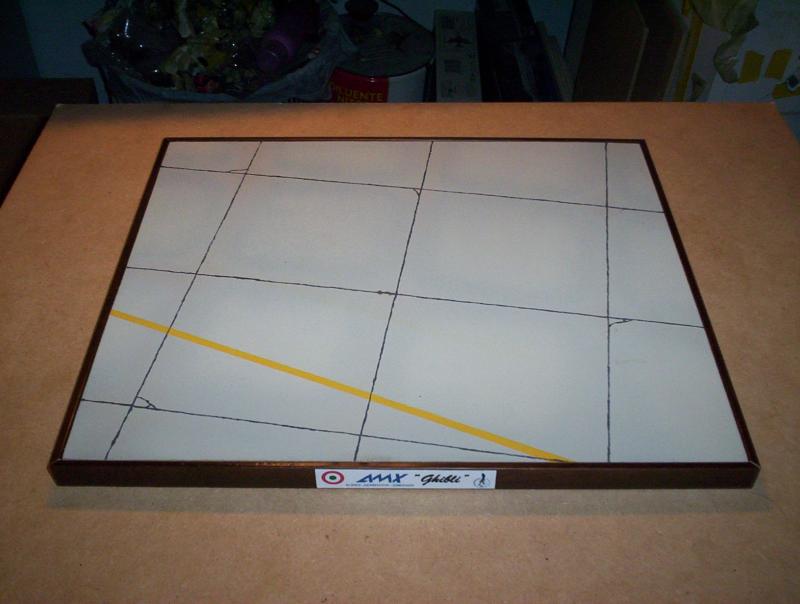

Ora è venuto il momento del "weathering" quindi per prima cosa ho dato una passata di Humbrol Clear Acrilico.
Nell'attesa che asciughi ho terminato la basetta che ospiterà il modello.

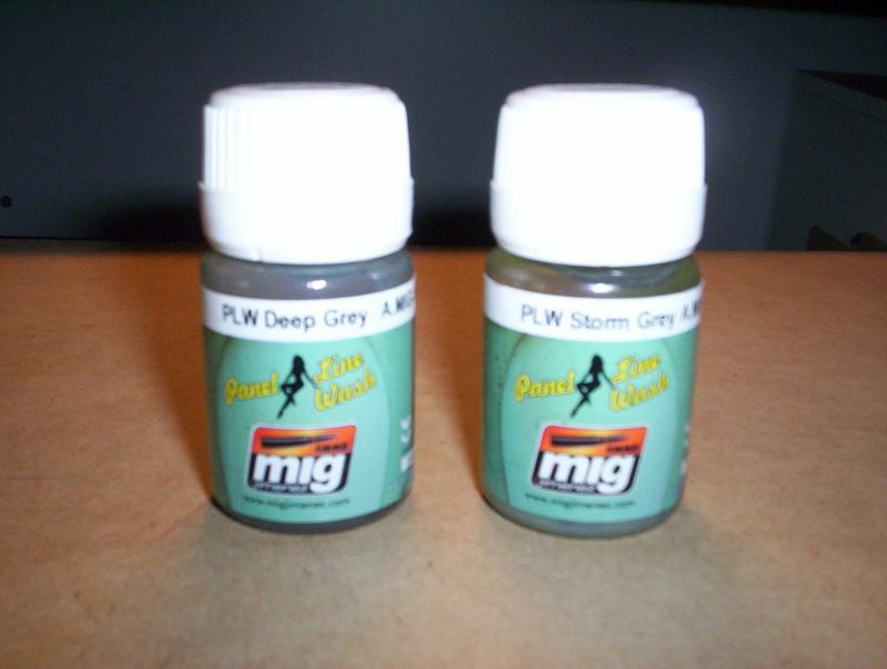

una volta asciutto il trasparete, utilizzando questi prodotti della "MIG Ammo", ho evidenziato le pannellature
Domani toglierò il colore in eccesso.

Come si usano quei prodotti della MIG AMMO?
Pensavo che il preshading servisse a mettere in evidenza le pannellature

Prendi un pennellino a punta fine, lo intingi nel barattolo che precedentemente hai agitato per bene, e lo appoggi all'inizio di un solco della pannellatura. Essendo una superficie lucida, per capillarita' il liquido scorre nel solco stesso, rifai lo stesso procedimento quando il colore si esaurisce.
Ovviamente qualcosa puo' debordare, specialmente dove il pennello viene appoggiato, una volta asciutto il colore piu' essere rimosso con del diluente per colori a smalto, Questa sara' la mia prossima attivita'
