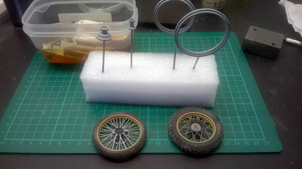

... i mesi sono passati in fretta, ho trovato le decals SHUNCO, e alla fine la settimana scorsa la svolta... un tizio in belgio vendeva varie stampate separatamente tra cui i trasparenti ... non le gomme purtroppo, ma questa è un'altra storia. Questi "segni del destino" ti fanno liberare il tavolo immediatamente e accantonare tutto quello a cui stai lavorando e cosi sono partito. Prima di aprire un WIP però dovevo completare i cerchi, condizione necessaria per procedere nel restauro.
... ora non sono perfetti, ma credo siano decorosi ... percui si comincia, tutta pratica per quando farò la BMW del povero Rahier.

ottime anche le foto di come hai fatto a tener fermi i cerchi mentre li rifacevi!

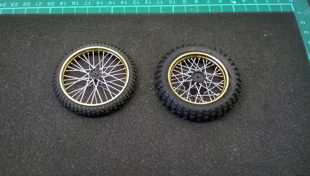

Ciao Dino con cosa hai realizzato i "nippli" che ancorano i raggi al cerchio?

...per i raggi ho usato filo zincato da 0,45 mm i nippli un tubo di ottone da 0,9 mm della Albion alloys.
Per la prossima che farò vorrei trovare del filo più sottile, 0,3 mm e di conseguenza usare un tubo più piccolo, ma il filo deve avere le stesse caratteristiche di malleabilità e resistenza di quello che ho usato qui.
Grazie a tutti per i commenti, per i raggi non ho inventato nulla ci sono vari esempi in rete su come fare, ho solo preso ispirazione

nel cerchione posteriore però c'è qualcosa che non "torna"...dalla foto pare che la parte "sotto" abbia i raggi fissati ad una corona esterna al mozzo vero e proprio...
Forse mi sbaglio....

...può essere Sandro, non ho la foto definitva da quel lato, io li ho messi dove li ha messi Tamiya, dalle foto sembra che la posizione fosse quella, ma non ci metterei la mano sul fuoco...
Pare siano tangenti al tamburo del freno non al mozzo...

i raggi,che io sappia,sono sul cerchione...quindi,teoricamente,tamburo o altro non c'entrano con la ruota in se.
Boh...

...non piangere Bruno non è cosi difficile, la cosa lunga è la preparazione poi in due giorni fai tutto!
Sandro, questa è la più nitida che ho di quel lato, a me pare siano all'esterno del tamburo ... ma è un po' lontanuccia ... e non ho altre foto ...

... in effetti nei cerchi da cross/enduro con freno a tamburo vengono montati all'esterno del tamburo ... quindi forse Tamiya aveva ragione.

ah...vedi...?Io sono ignorante in ste cose...Credevo ci fosse il semplice cerchione,con le razze...e poi tutto il resto fosse fissato dopo.
A pensarci,però..."dopo" non permetterebbe ai raggi di essere al loro posto senza toccare qua e la...
Ne ho imparata una nuova...(per me)
Fai finta che non ti abbia scritto nulla...

Ciao dino, gran bel soggetto e gran bel lavoro con i raggi... Peccato solo per le crepe nel pneumatico...è provvisorio o hai solo quello? Ti seguo con interesse, continua così!
