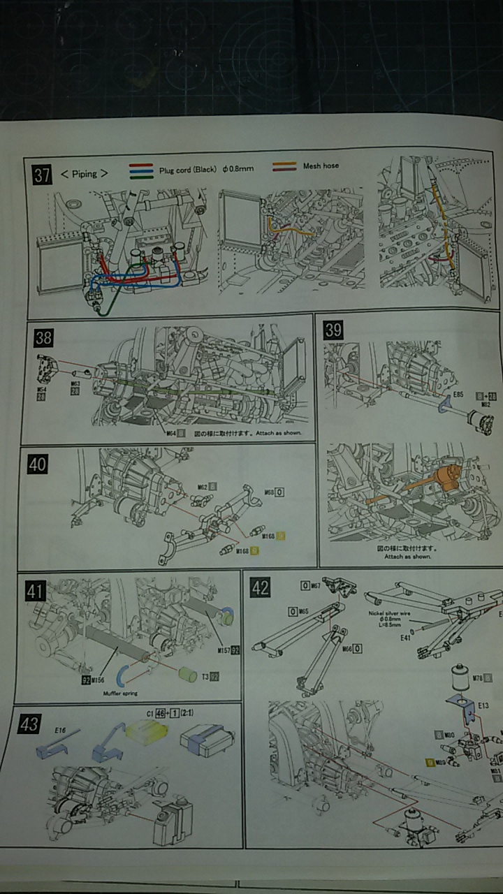

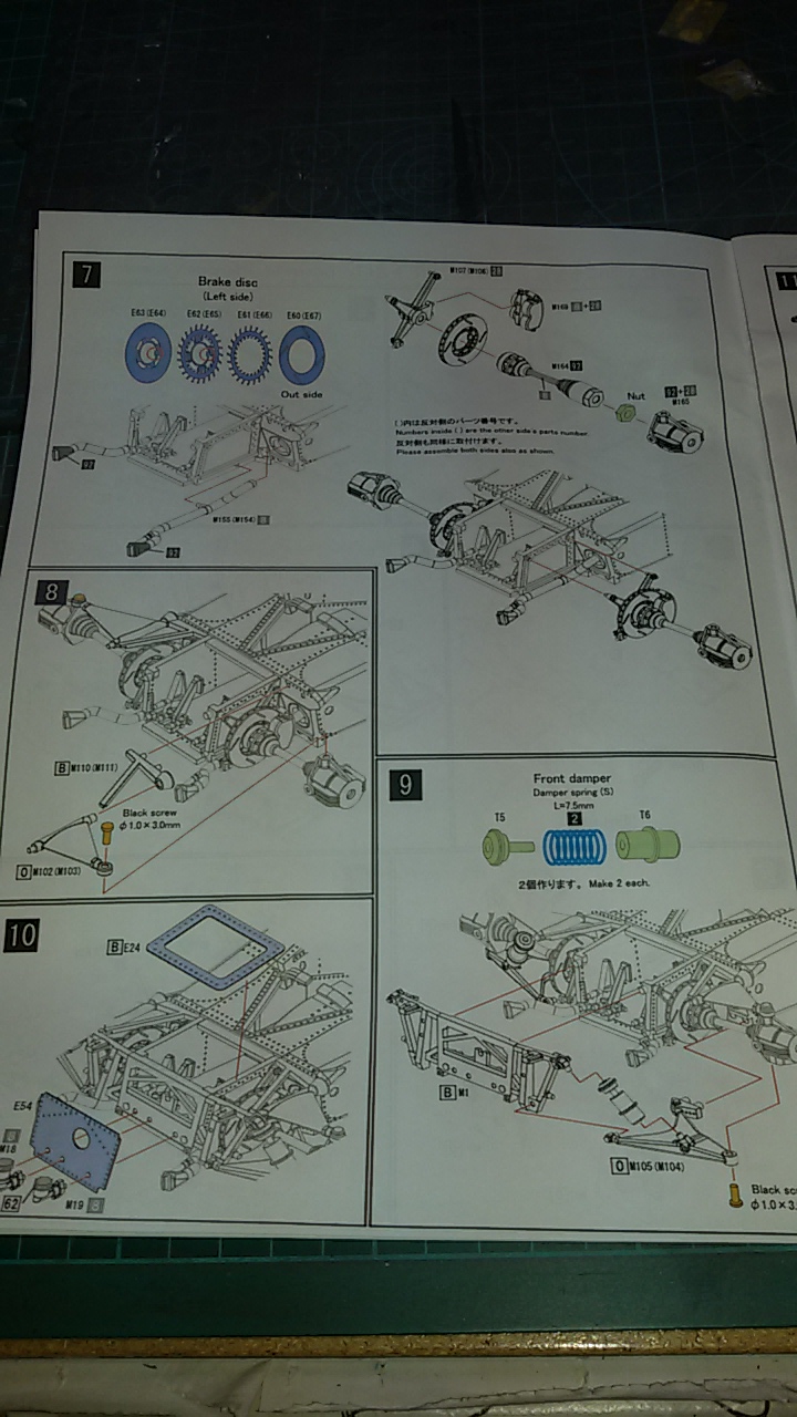

Di seguito le istruzioni come sempre estremamente dettagliate e spero anche precise (a volte toppano....).

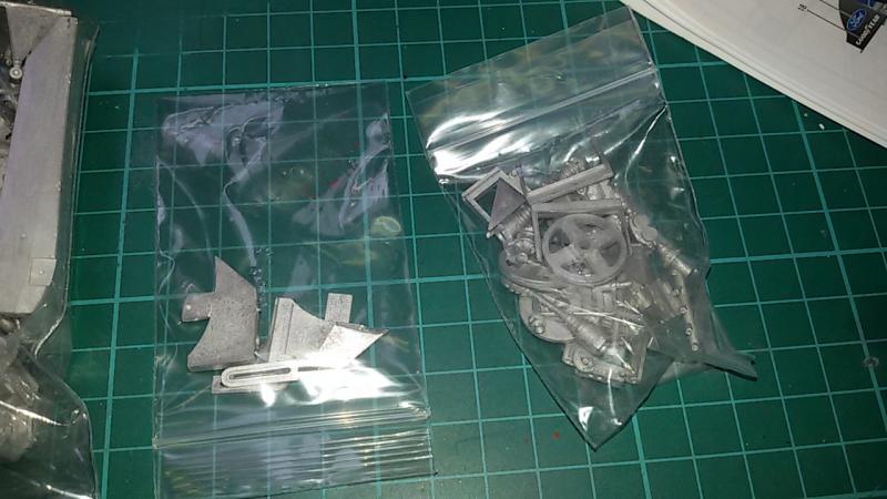

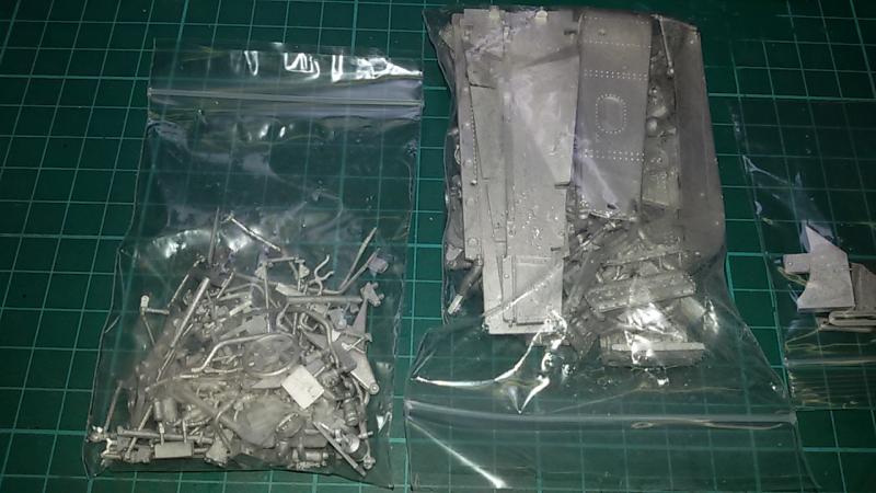

Contenuto del kit.

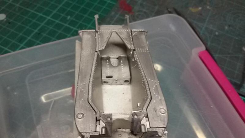

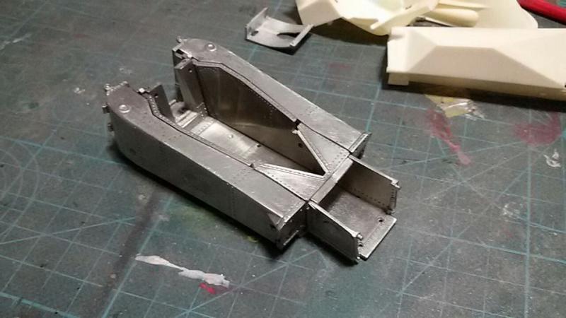

Una piccola domanda, perché dalla versione mobile non si possono caricare le foto. Devo fare tutto la PC!!
Alcune foto sul fitting test del telaio. Gli accoppiamenti sono buoni, ma tutti i fori per tubi e cavi sono appena abbozzati e bisogna ripassare tutto con il trapanino......

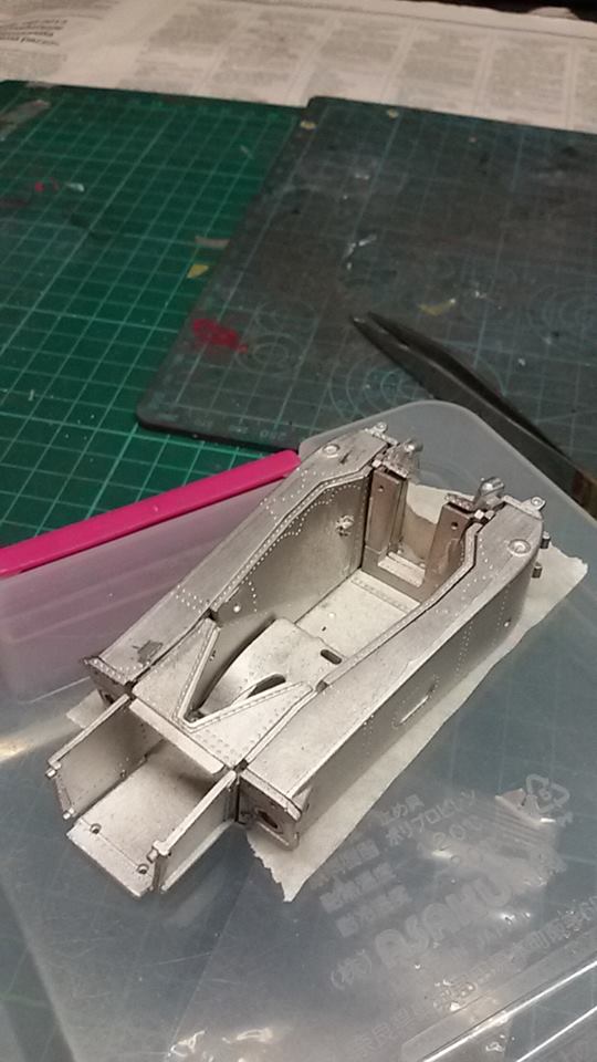

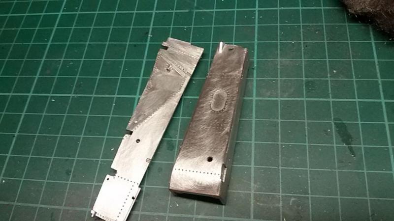

Lucidatura telaio. Varie carte da P800 a P2000, rifinitura con spazzolina di ottone sul Dremel

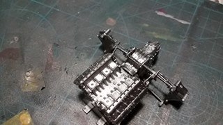

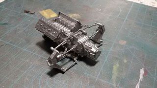

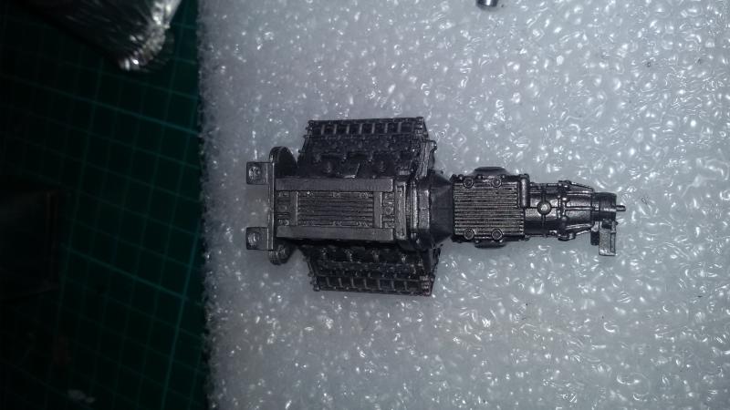

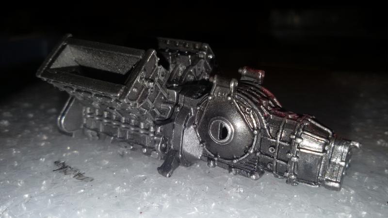

Motore e cambio assemblati. Alclad Duralluminium per il motore e Stell per il cambio. Lana di vetro per i chiaro scuri

residenza: Brescia

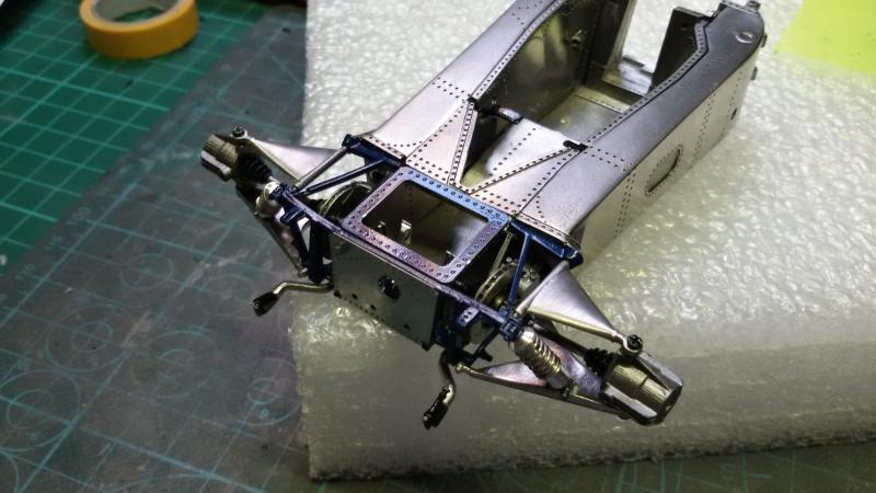

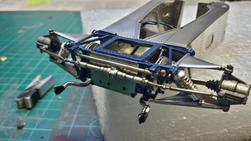

Sospensioni e scocca anteriori. Il fitting è buono ma è necessario ripassare con il trapanino tutti i fori. Le viti inoltre fornite per fissare i mozzi ai bracci anteriori sono troppo piccole. Ho rimediato con delle altre avanzate dalla T4
Come si usa la lana di vetro per i chiaro scuri?
ilruggio non è in linea   Rispondi quotando
Vecchio 12-09-15, 11:46 PM   #15
L'avatar di bmwmario
residenza: Brescia
Messaggi: 1,121
bmwmario è un newbie...
[QUOTE=ilruggio;1272570]Come si usa la lana di vetro per i chiaro scuri?[/QUOTE
Dai mano leggere di colore, poi passi la lana di vetro fino a quando riemergere il metallo sotto.
