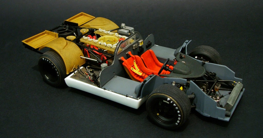

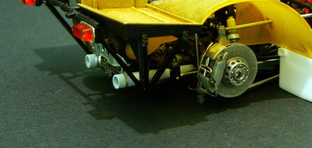

...ci risiamo, un altra settimana è passata e ci avviciniamo alla carrozzeria ... però fà ancora molto freddo dove vernicio, quindi me la prendo comoda...
... il fondo nero nella digitale fa sembrare molto gialla la "fibra di vetro" in realtà il tutto è molto più discreto dal punto di vista cromatico...

...troppo bella Dino, la pinza freno ed il disco post. sono uno spettacolo!!!

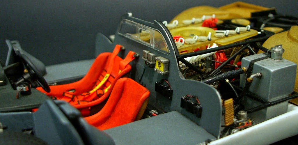

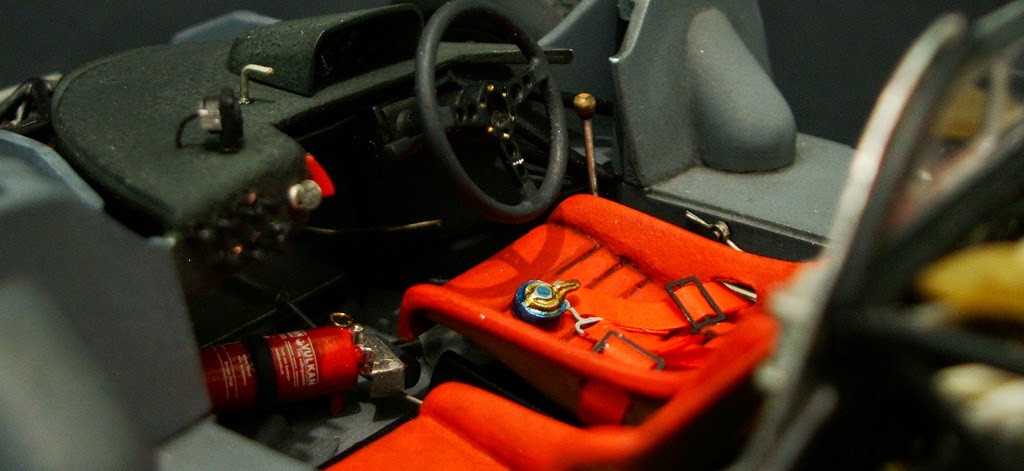

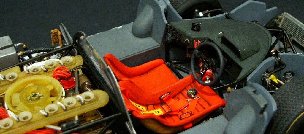

...Ciao a tutti! Questa volta me la sono presa comoda, cosi posso mostrare un avanzamento più corposo ... ora tempo di mettere mano alla carrozzeria ...
Vecchio 05-03-15, 10:51 AM   #51
L'avatar di deepblue
Registrato dal: Mar 2013
residenza: prov. di Varese
Messaggi: 1,519
deepblue è un newbie...
...che bellezza, lavoro spettacolare!
Vecchio 05-03-15, 12:03 PM   #52
Messaggi: 17,205
bravo...grande cura dei dettagli....Bravo!

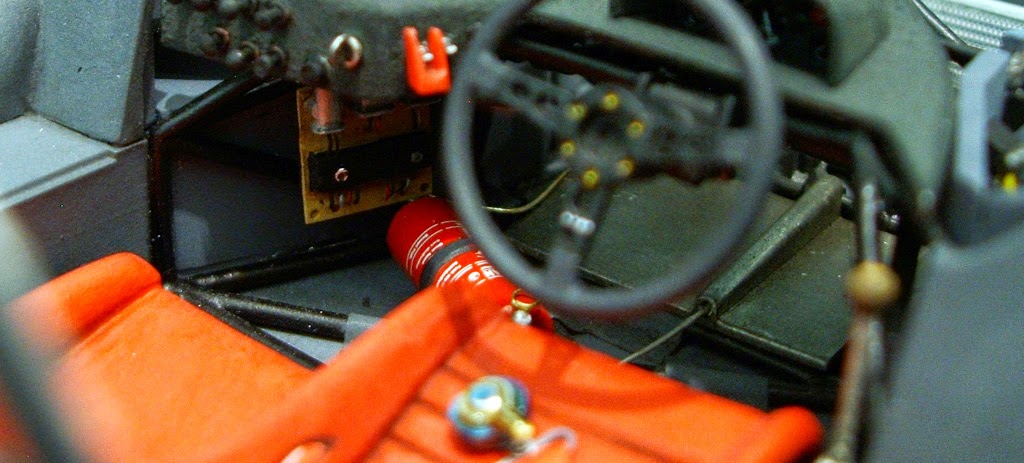

vedo che non hai trascurato nemmeno il pannello con i contatti elettrici sotto il cruscotto...
e anche il pomello del cambio è convincente...
Col montaggio come ti trovi?Di solito Hiro è ok...ma a volte ci sono delle rogne,qua e la....

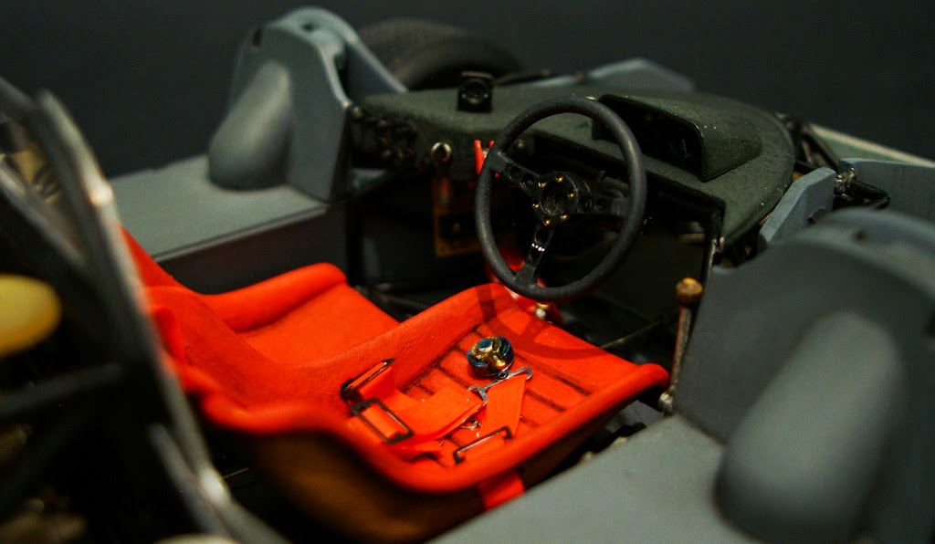

Ciao Dino,...veramente bravo, molto realistici gli interni...i sedili poi, sembrano veri!!!

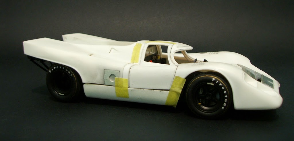

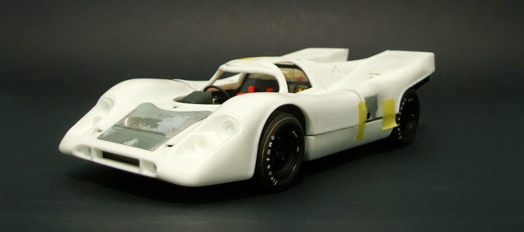

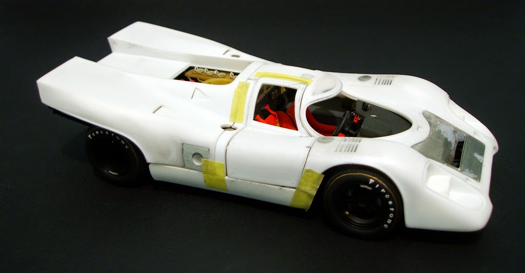

.... prime prove del vestito, c'è del lavoro da fare ma si inizia a vedere la fine.
Sforza troppo in alcuni punti e ci sono delle fessure da ridurre, ancora una settimana buona di lavoro prima del primer ...

Intanto lavoro bellissimo sul "ripieno", c'è da premettere che progettare un kit full detail ed avere la presunzione che si chiuda non è cosa da tutti.... chapeau a MFH: c'hai da limare qui e là ma ci arrivi.
Noto invece che è molto seduta indietro, davanti esageratamente alta sui passaruota....
