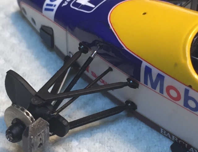

Piccolo avanzamento lavori.
Ho montato i braccetti delle sospensioni anteriori, porta mozzo e dischi freno corredati di tubicini dell'olio.

Piccolo aggiornamento.
Ho completato le sospensioni anteriori aggiungendo il puntone di reazione composto da un ago da 0,6 nel quale ho infilato un tondino da 0,3 mm per replicare l'attacco superiore.
