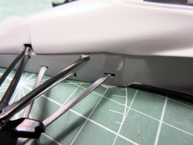

Le innumerevoli passate di primer, le scartavetrate e le prove a secco cominciano a dare i loro frutti (foto1). Forse siamo quasi alla fine del lavoro preparatorio prima della verniciatura del telaio. Nelle foto 2 e 3 si possono notare le asole dalle quali ora fuoriescono i triangoli delle sospensioni che poi incollerò e le microviti che ho utilizzato per fissarli ai mozzi. Nella foto 4 il tirante della sospensione che ho realizzato partendo da uno spillo e un ago di siringa. Ora è decisamente più bello dell'originale in plastica, ma il problema è che ora non mi piacciono più i tiranti dello sterzo! Mi toccherà mettere mano anche a quelli!

Vecchio 12-11-14, 09:34 AM   #23
Messaggi: 17,232
bel lavoro,bravo....
