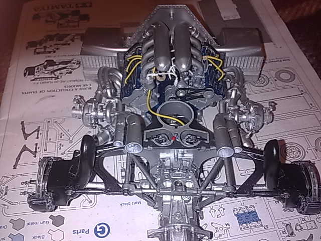

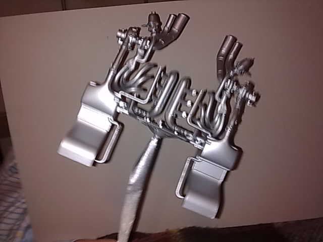

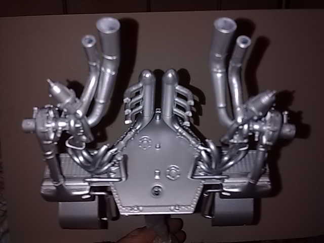

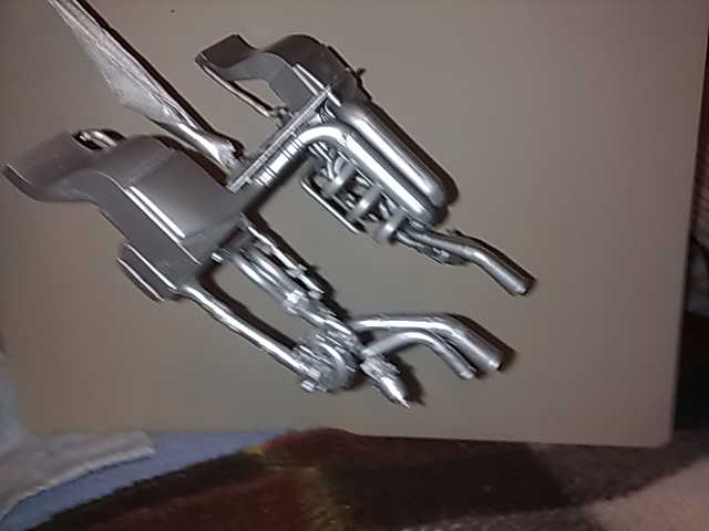

vi mostro come ho montato il gruppo scarichi e turbine...tutto montato sul motore come riferimento che poi ho tolto .. ho dato il primer bianco e poi ho verniciato tutto con ts30....peccato avrei voluto verniciare i pezzi separati ...ma per via dell' incollaggio e delle mie scarse doti ho preferito fare in questo modo.
le parti cromate le ho tolte prima di verniciare!
in secondo momento vernicerò a pennello gli scarichi e quei pezzi che andranno di colore nero.....spero ancora di saltarci fuori alla meno peggio...

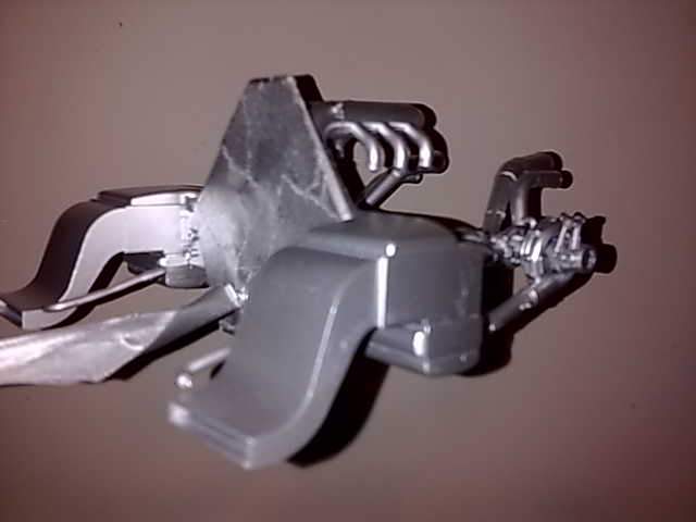

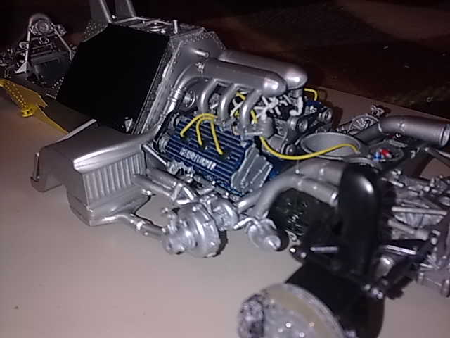

Originariamente inviata da monster4r Visualizza il messaggio
Scusa ma non si farebbe meglio ad usare il blocco motore per montare il tutto? Cosi come farai a far combaciare tutto il gruppo scarichi/intercooler con il blocco motore? Vero che si vernicia meglio però il montaggio lo vedo arduo
l' ho detto prima, il motore era agganciato ,poi dopo, quando la colla ha fatto ben presa l' ho tolto ...per fare questo è chiaro che i vari tubi di collegamento intercooler vanno messi alla fine di tutto.
bisogna solo inserirlo con angolazione giusta ...considera che tutto il gruppo della foto ti permette di fare dei piccoli movimenti.
è la prima volta che la monto...diciamo che la uso come cavia...alcuni piccoli errori di sicuro non li rifarei.
mi sono fidato troppo dei pezzi tamiya.....i quali agganciandoli nelle loro sedi ..non ti danno sicurezza perchè queste sedi sono più larghe e quindi non si capisce con che angolazione vanno fermati i pezzi .
l' incollaggio l' ho fatto prima di verniciare, con colla tamiya tappo verde, la quale , se si opera velocemente ti da l' opportunità di muovere i pezzi.
l' intercooler dovrò ripassarlo per via di un segno che ho fatto io
e non ho resistito ad una prova al telaio...tutto ancora acerbo!....tutto sommato credo che le misure alla fine tornino abbastanza bene.
a questo punto dovrò ripassare di giallo il telaio perchè non mi soddisfa e ripassare solo una piccola parte del convogliatore d' aria destro per togliere un piccolo segno.
e non mi soddisfa la colorazione del cambio...è meglio farlo con un grigio un pò più scuro.
per mascherare il telaio userò in prevalenza carta stagnola per non andare a intaccare la vernice.

propongo di fare molta attenzione nel montaggio turbine, tra i vari allineamenti bisogna controllare bene anche la giusta altezza dei pezzi f31\a17 e f32\a17 perchè a questi andrà collocata la traversa b44 la quale c'è il rischio che tocchi contro le turbine se i pezzi precedenti non sono al posto giusto.

guai in vista...il giallo sul telaio anche dopo un' ennesimo passaggio di vernice non mi convince...si intravvedono pori grigi...e in più per mascherare il ts30 in alcuni punti ha perso il suo aspetto...l' unica è riverniciare tutto ...rifacendo tutto il procedimento.
l' idea di montare tutto il telaio prima della verniciatura si è rilevata buona a mio avviso, forse dovevo far passare più giorni prima di verniciare.
