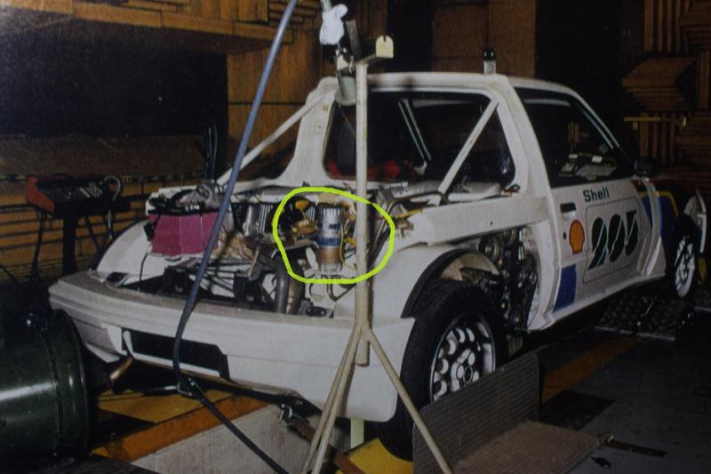

La foto che hai mostrato è interessante...di che versione è?
Non ci metto la mano sul fuoco..ma io ricordo di avere visto sulla 205 il filtro olio separato dal motore..fissato a destra(guardando da dietro la macchina) nella zona del parafango,dove si incrociano i tubi del rollbar...
Non ricordo se però fosse sulla 205 primo tipo...

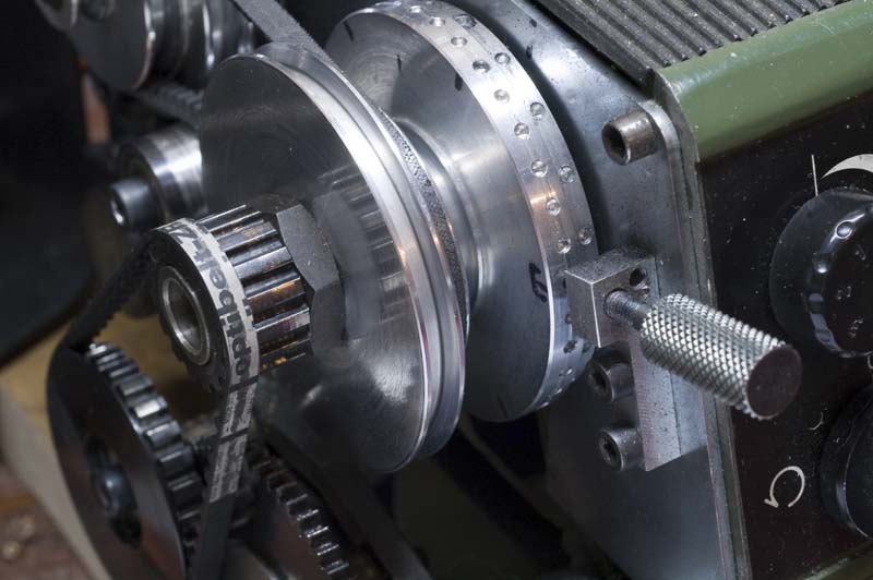

ciao elvio un lavoro bellissimo e una pulizia di esecuzione incredibile. ti seguo con piacere.per la puleggia dentata ,sul mio pd230 ho realizzato una modica ,per trasformare il mandrino in un testa, per dividere un cerchio in parti uguali.
se ti interessa posso postare delle immagini della modifica
saluti leonardo

Sandro, onestamente non so' di che versione si tratta, è una foto che ho trovato in rete...come altre....
Hai ragione, le primissime test car avevano il filtro separato, ho trovato una foto che lo testimonia...

Leonardo, ...posta pure, la cosa è decisamente interessante!!!...io avevo iniziato a segnarmi sulla corona esterna del mandrino con l'indelebile tutti i 360°...ma poi ho lasciato perdere...grazie!

non sono riuscito a cercare nulla perché ho il computer x il momento "irraggiungibile."..
Ma sono quasi certo che la 205 primo step,'84,per intenderci,avesse il filtro fissato a destra,un po' nascosto.
E neanche nella posizione che si vede nella foto che hai messo..che è di un prototipo dei primissimi.
Poi tu fai la evo...quindi alla fine non ci sta a dire nulla il mio discorso...
Però se trovo la foto te la metto qui ....a titolo di curiosità,diciamo....

queste sono le immagini della modifica.
il disco che vedi vicino alla puleggia ha due divisioni una da 36 fori e l'altra da 20 fori.
molto di quello che si vede è realizzato con lo stesso tornio.
per dubbi o altro chiedi pure.
saluti da leonardo

Ciao Leonardo, davvero geniale (....con un nome così non poteva essere diversamente), in questo modo puoi realizzare anche i millerighe o le asole per le linguette... praticamente è stato trasformato in fresatrice,... davvero una gran bella soluzione!!!
Per il momento una sola domanda: come hai calettato il disco "divisore" sull' albero del mandrino?
Ti ringrazio tantissimo per la disponibilità...

ciao elvio
il disco divisore non è calettato ma serrato dalla puleggia,la puleggia è filettata sull'albero,il disco divisore sostituisce un distanziatore,di solito è di colore più scuro dell'albero.
con questa modifica puoi fare dei fori su piccoli diametri "tipo pulegge con fori di alleggerimento". per montare il fresatore al posto dell'utensile proxxon ha in catalogo un attrezzo dedicato .
saluti da leonardo
