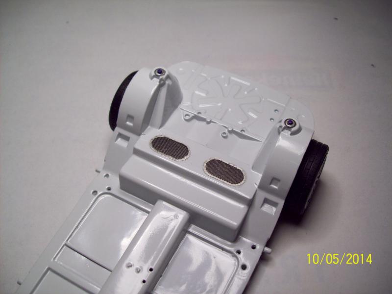

Qui la modifica che ho fatto all'assetto nell'anteriore e dimenticato di mettere il passaggio,ovviamente fatto prima di verniciare il tutto,chiedo scusa per l'inconveniente,è che quando si anno tantissime foto che poi devo scegliere se mettere,alle volte mi capita di dimenticare di inserire il passaggio appena eseguito.PARDON!!!!!!! Idem fatto nel posteriore ,fatto solo però il foro più largo per incassare l'ammortizzatore,niente piattello!PSIl piattello fatto davanti costruito con del semplice plasticard e arrotondato con pazienza con carta vetro!!) Per far sì che l'ammortizzatore non andasse troppo sù,cosa che è successa perchè fatto foro della stessa larghezza dell'ammortizzatore,ho inserito nel foro 2 tondini i plasticard lasciandoli appena fuoriuscire,spero di essermi spiegato chiaramente!!Ciao a tutti adesso preparo verniciatura scocca (primer grigio e bianco e poi TS 12) e verniciatura vari pezzi!!!!Qui le foto.

Faccio che mettere 2 foto dei 2 tondini per farvi capire,sono quelli dove nella foto sono colorati (nel post) e indicato tramite stuzzicadente. Ciaoooooo

Altro piccolo intervento nell'abitacolo,messo piccola fotoincisione rotonda sopra supporto ammortizzatori post e messo le 2 fotoincisioni fatte in effetto carbonio nei 2 fori dove si intravedeva lo scarico,inserito anche il crik e aggiunto parte di motore (scarti avanzi fiesta wrc)anche se non si vedrà!!!Ciao a risentirci!!!!

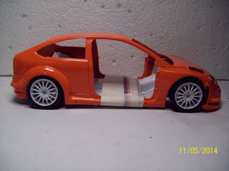

Visto che sono mattiniero verniciato la Focus !!!!!!

Ciao a tutti, qui mostro un assaggio assetto della Focus wrc,ho cercato di farlo come la Focus in foto al Montecarlo!!! Dietro praticamente seduta e davanti il giusto,non troppo bassa ne troppo alta,una via di mezzo!! Verniciarto anche le porte,presa aria tetto,e maniglie porte. Ciao

Ciao Loris, la verniciatura mi pare molto migliorata, bene così.
Attento a non dare troppo trasparente, oppure, puoi provare a lucidare la scocca con i tre compaund Tamiya, anzi, meglio il Fine e il Finish.
Se riesci a fare venire un finitura lucida, puoi anche non dare trasparente, ma, solo una passata finale di cera Tamiya sopra le decal.
Attento allo scarico, secondo me è più grande.
Io per le versioni 2007 ho usato un tondino di ottone.
Lo scarico della Focus è enorme e quello del kit mi pare oltre che poco reale anche sotto dimensionato.

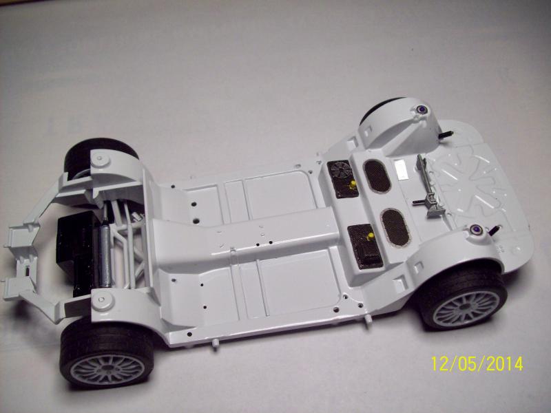

Come detto sopra metto foto sedili,più lavoro costruito in plasticard ,piastre posizionate sul serbatoio,dovrebbero essere pompe pescaggio benzina e sua ventola di raffreddamento,il tutto rivestito in decals (carbonio).Abbino la foto dove ho preso spunto.Ciao a tutti a risentirci.
