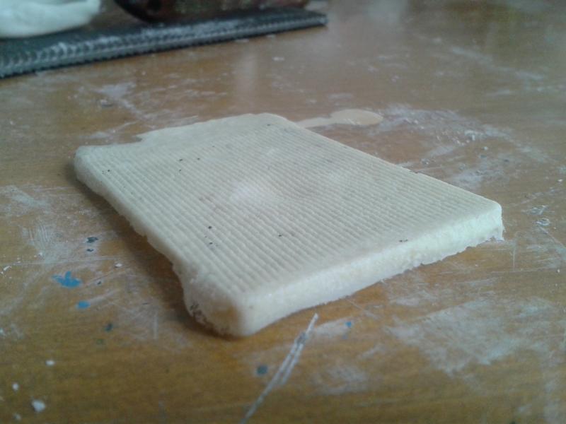

Dopo 2 mesi ecco un aggiornamento:
La creazione dei finestrini posteriori, per fare ciò ho creato con una lama da ferro di un seghetto una serie di scanalature in un blocco di gesso.
Poi ho creato uno stampo usando il silicone dei bagni mischiato con amido di mais e successivamente colata un po' di resina.
dopodiché ho rimosso la parte di finestrino in eccesso e poi ho sagomato le griglie usando una dima di nastro di carta.
A voi le foto e i giudizi..

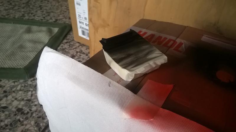

Il procedimento é molto semplice:con il gesso fine ho realizzato un parallelepipedo su cui con un seghetto da ferro ho inciso le righe della dentellatura.
Poi con il silicone impastato con l'amido di mais ho realizzato il calco e infine ci ho colato dentro la resina.
Dopo c'é solo da dare la forma giusta

Ora che sono a casa riesco a mettere due foto.
si vede il blocco di gesso inciso col seghetto e poi lo stampo.
una volta colata la resina,tagliata e limata fino ad avere la forma giusta.
Grazie ragazzi!!
