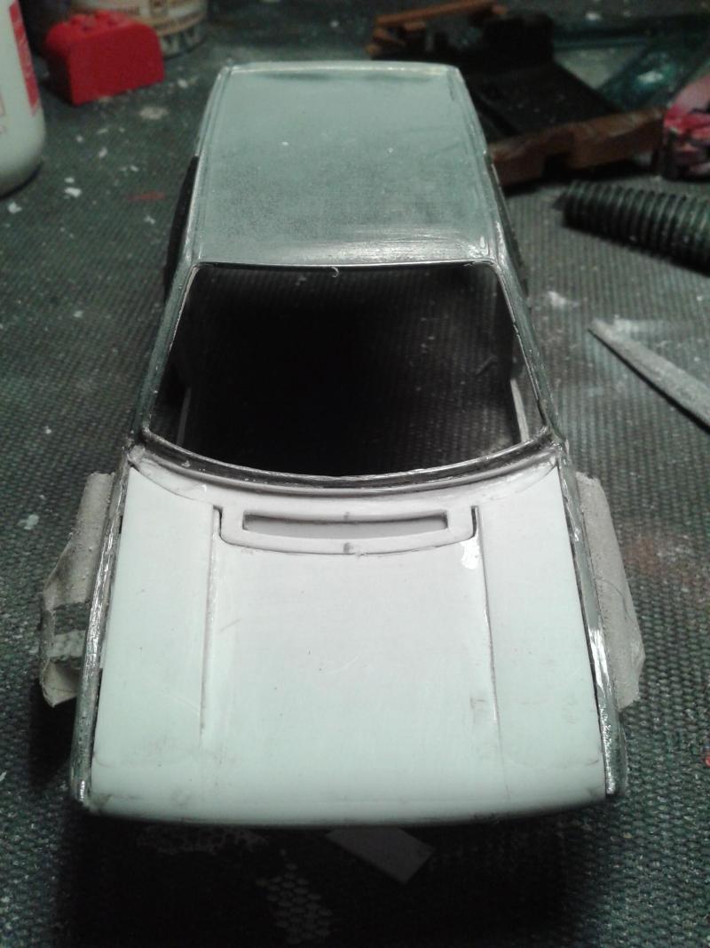

Ciao Giò, carteggià ancora un po' il plasticard per abbassarlo, mi pare ancosa alto lo scalino con la parte centrale del cofano.
Ho notato che hai tolto tutta la griglia per fare quella della 2°serie che era molto meno profonda ed integrata con la cornice vetro.
Io avrei stuccato la vecchia griglia ed eliminato quel poco di materiale che ti permetteva di creare l'alloggiamento della nuova griglia.
Cosi invece ti ritroverai una stuccatura trasversale che potrebbe darti problemi in futuro perchè il segno della stuccatura potrebbe emergere a verniciatura finita.
La nuova griglia la farei solidale al giro lunotto se ti è rimasto dopo aver tagliato il cofano.
Avanti cosi che stai facendo pratica.
che piacere Riccardo...il plasticard è solo incollato e appena cartato...dovrei togliere quasi metà spessore ad occhio.
per la griglia hai ragione, potevo complicarmi meno la vita...per quanto riguarda la nuova l'idea era di integrarla alla cornice vetro e non al cofano.
tanta pratica...e quanta ne manca ancora per risultati accettabili

alla fine a forza di girare e rigirare la scocca si è rotta la base del vetro e così ho deciso di rifarla comprendendo la griglia del cofano e rifacendo tutto il cofano in plasticard, molto più semplice da lavorare e sagomare rispetto alla zama
una foto anche del cofano originale...quando ho iniziato non mi sono reso conto di quanto sono diverse

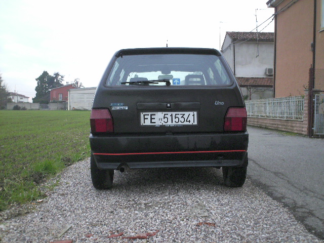

Occhio che il portellone dietro, oltre alla forma diversa dei fari, è anche più bombato nella seconda serie.
Ti sei infilato in un bel caos, ma se tieni duro ne uscirai con un bel capolavoro

si ho già fatto un po' di modifiche al portellone ma non sono ancora convinto.
ho tagliato il portellone lungo il taglio originale e ho aggiunto materiale attaccato al portellone in modo che risulti più spesso rispetto alla prima serie.
poi ho aggiunto materiale anche nella parte bassa guardando da dietro
hai ragione mi sono infilato in un bel casino e non riesco più a cogliere le differenze...quindi aiuto

http://www.lanciaflavia.it/public_ol...1232469936.jpg inizia a fare il contorno dei fari giusto cosi tutto inizia a prendere forma, e poi lavora sulla forma e posizione del vetro, totalmente diversi. Il vetro è a filo, e forse anche più piccolo
http://www.fiat-uno-forever.de/Autos...mmel3gross.jpg il portellone si ispessisce solo sopra, sotto cambia poco o niente, lo hanno solo reso piatto senza pieghe e scanalature.... del resto il telaio non l'han mica cambiato... e deve agganciarsi sempre al solito posto
http://www.timeslip.hu/foto/foto_Fia...%28E.J.%29.jpg qua forse è tutto più chiaro.
Spero di averti aiutato un po.... per fortuna su google si trova parecchio materiale. Se poi hai a disposizione l'auto vera che usa Mazzarà tanto meglio.
