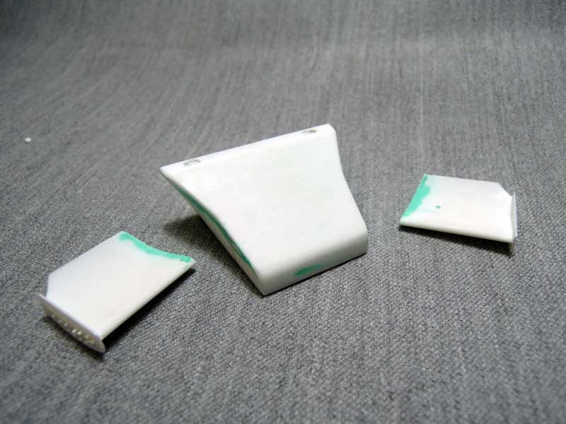

la seconda è, finchè sei in tempo: taglia i baffi laterali al muso....mantieni il corpo vettura nel suo intero con abile stuccata, poi, foro e spinetta, i baffi li inserisci alla fine. più realistico. eppoi attualmente, in quel punto tra ala e muso si accumulerebbero le mani di vernice che andrebbero a "stondare" lo spigolo....

ciao a tutti...ho seguito il consiglio di Prini e ho quasi finito la parte anteriore...
il telaietto mi ha fatto penare piu del previsto!!

...azzz!!!! che "cavallo"!!!!!
se questo è il risultato...."pena" "pena pure" "ne vale la pena"
bel lavoro, meglio di quanto ho visto in giro....

Quoto prini.... e ti chiedo: 1) come hai realizzato i supportini in ottone a cui hai agganciato il telaetto anteriore, 2) qualche dettaglio in più sulla fresetta che userai per i rivetti.
Per il resto, manine sante, le tue!

booch i supporti in ottone sono tagliati da un listello gia sagomato ad C e poi stondato leggermente con un limetta,
per la fresa ti posso dire solo che le ho comprate da un riverditore per orafi e le chiamano frese a coppa...ci sono varie misure io ovviamente ho preso quella da 0,5mm
cmq aspettate,perchè ancora non ho idea di come effettivamente sara il risultato finale...

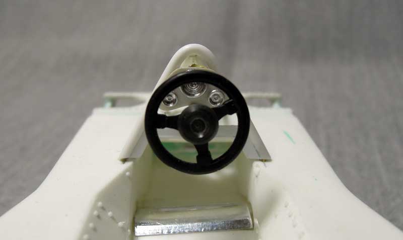

rifatto piantone sterzo e scatola dello sterzo più tutto il quadro strumenti...

Io dalla prossima settimana mi dedico alla collezione di fiori essiccati....
A parte la digressione sui miei hobby futuri, ti rinnovo i complimenti. I vari componenti in alluminio li hai torniti da te? Mi sembra di riconoscere solo la bomboletta aria della scale hardware...

Grazie booch...si tutto tornito,nn ho comprato nulla se nn i libri per la documentazione
