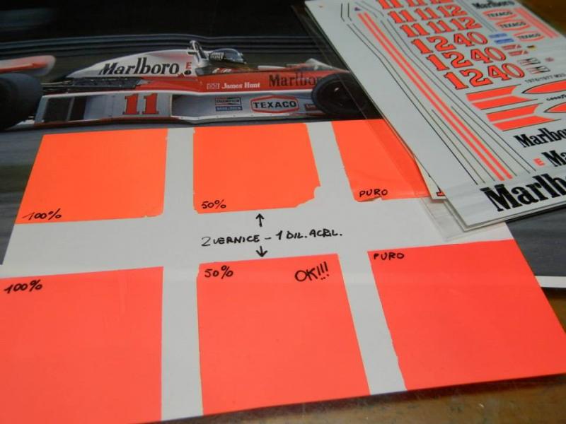

Ho sempre sostenuto che il TS36 è la migliore soluzione per il rosso Marlboro ,insieme al Finishers(che però ha due componenti..un po' laborioso)...
Model master è molto arancione,secondo i miei occhi.
Ma ognuno ha le proprie preferenze..
Scegli quel, che credi...pur che sia un fluorescente...
(ottimo anche lo Zero,e il Gunze a solvente)

Proprio per ora sono in ase di utilizzo del ts36: prima mano.... rosa fluo. seconda mano.... fucsia. terza mano fucsia-violento-leggermentetendentealrosa. trasparente ts13: rosso fluo con una lieve tonalità tendente all'arancio (molto simile alle foto che hai postato, ma considerato quanto è difficile fotografare i rossi...)

in merito al colore da usare,ho sotto mano dei cerchi di una moto verniciati con il ts36, l' unico fluorescente che ho usato,concordo con gli altri nel dire che è un' ottima scelta.
effettivamente è un' ottima via di mezzo tra un rosso e un' arancio fluo, ma come ti hanno detto almeno 3 passate leggere ci vogliono per farlo virare anche all' arancio.
per finire ho confrontato dal vero le decal della tabù cod 20087-A con il ts36 e le immagini del libro, devo dire che sono abbinabili senza problemi !entrambi tendono all' arancio e sono belli accesi, si fa veramente fatica a vedere differenze degne di nota.

se posso.....il colore è sicuramente rosso fluo e il problema non è, colore Tamiya o atro. deve fare riferimento per forza di cose alle decals che adotterai, e nella fattispecie: al colore dei numeri di gara, e alle coccarde Texaco. le decals originali Tamiya riportano un rosso insignificante. i prodotti after market sono rosso fluo vivissimo (e non arancio). è questo che fa la differenza.

ovviamente prendendo anche spunto da quello che ha suggertito prini,ho preso come riferimento le decal ed ho trovato in ferramenta un rosso fluorescente che sembra una ottima base....quello a sx è invece il ts36...possibile che sia cosi rosa?ho dato un paio di mani ma non il lucido,cambia cosi tanto?ho si è rovinato come colore?

eheh ecco infatti non riesco nemmeno io a raccapezzarmi con i fluorescenti da applicare alle mclaren.
Ho già capito che le decal tamy sono da buttare, quali consigli?
Ti faccio un esempio: ho la MP/6 di fujimi, decal Tabu e il ts36 mi differisce sia dai numeri che dai simboli messi accanto alle decal tabaccaie. Ho anche provato l'arancio fluo della model master e mi sembra troppo chiaro, forse provo a prendere lo Zero come ultima spiaggia.
