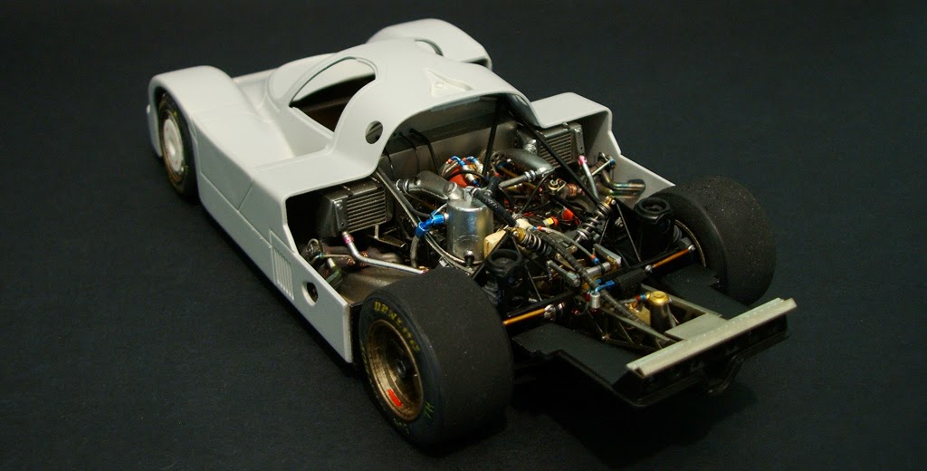

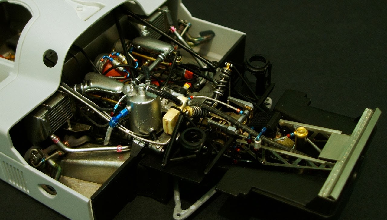

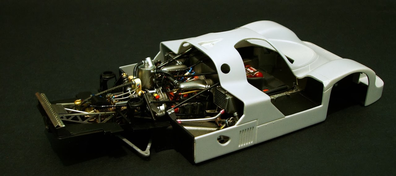

...qualche aggiornamento, alcune cose mi piacciono altre meno...

Alla faccia,lavoro a dir poco strepitoso,bravissimo Dino,mi toccherà seguire anche questo WIP,quì ciò solo da imparare,continua cosi!!!!!!!!!!!!!!!!!! Ciao da Loris

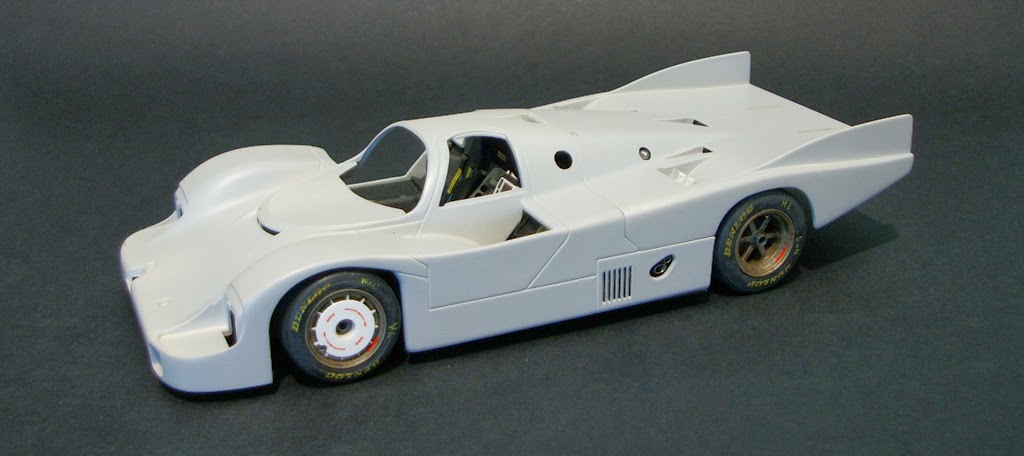

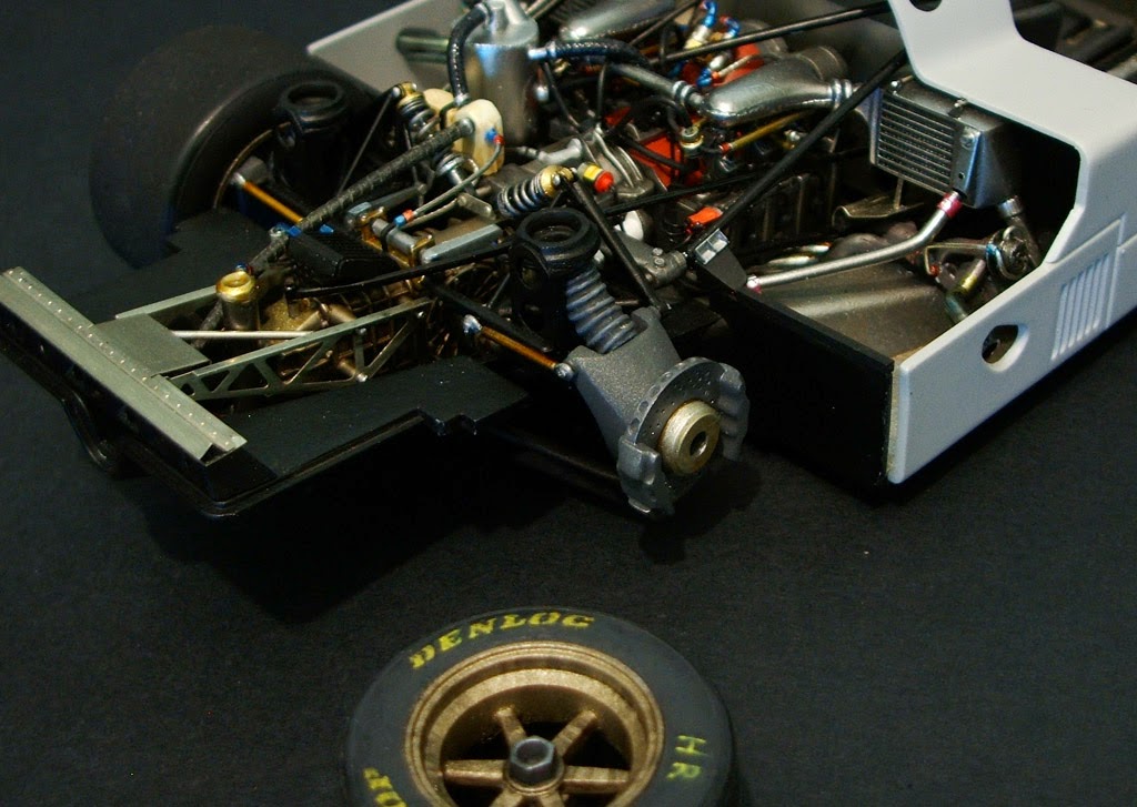

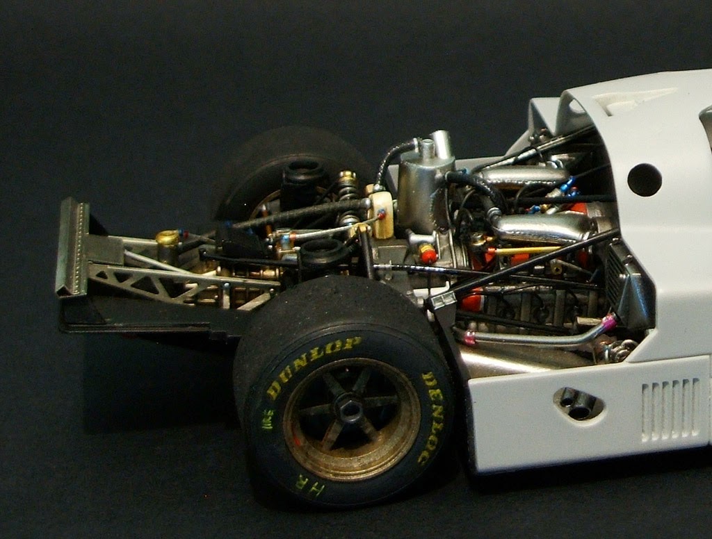

Ho speso gli ultimi dieci giorni per finire le sospensioni posteriori e le ruote.
Sulle ruote in particolare ho pasticciato un pò, ho messo le decal prima di mettere la gomma sul cerchio. Quando poi le ho infilate mi sono venute delle smagliature su tutta la spalla ( della gomma ehh )
Lezione imparata, prima si mette la gomma sul cerchio poi le decals ...
I freni posteriori non hanno ricevuto particolari attenzioni, il display sarà a ruote montate, quindi tutto il superfluo viene tralasciato. Una volta non ero cosi, ma più si va avanti e meno tempo si ha, quindi mi faccio degli sconti da solo.

davvero complimenti,Dino...il vano motore della 956 più credibile e preciso che abbia mai visto.
Bravo!
Forse i cerchioni dietro sono un po' troppo chiari..ma è una questione di gusti..Li ho sempre visti molto vissuti,sporchi,incrostati,quelle poche volte dove non avevano i "ventoloni" montati.
Ti seguo con molto interesse....

...grazie ragazzi troppo generosi!
Sandro concordo con te riguardo ai cerchi, ma ci sono andato leggero perchè ad aggiungere patina si fa sempre in tempo..
Questa settimana si vernicia la carrozzeria ... sperando di farlo una volta sola ...
