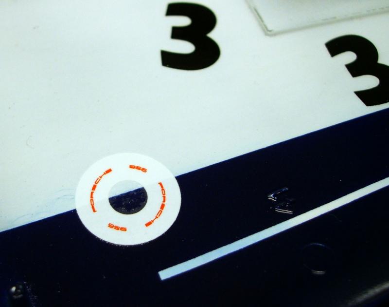

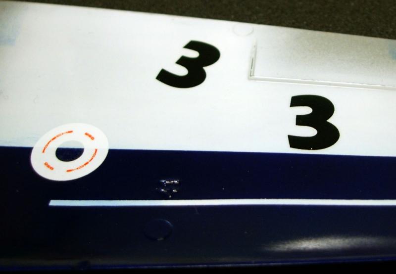

Visto che si parlava di decals e lucido, ho finito i test su una vecchia ala di Wildcat.
I materiali usati sono:
Tamiya bianco XF2
Zeropaint Rothmans blu
Alclad clear cote 310
Ho steso i colori di base, tolta la polvere ho dato una mano di clear cote e poi le decals.
Seconda mano di clear sopra le decals e via di carteggiattura ad acqua, ci sono andato pesante per evidenziare i limiti, fino a strappare una decal.
Si vede chiaramente come sul blu ci sia un elevato rischio silvering da tener presente, tuttavia sono fiducioso ( ultime parole famose ) le decals sono robuste e il clear cote Alclad è facile da usare, lo spruzzo "umido" ed essendo più denso del Future non fa "la goccia". Al pari del future in fase di asciugatura si autolivella rimanendo quasi caramellato.
L'effetto finale poi lo deciderò con la lucidatura.
Incrocio le dita e passo alla carrozzeria vera....
