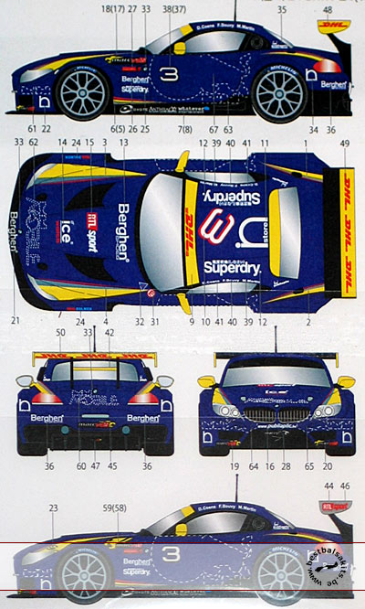

ciao, studio 27 come al solito non da nessuna indicazione sul blu quindi mi sono orientato sul blu che hanno usato in f1 (in teoria la tinta dovrebbe essere uguale visto che lo sponsor è lo stesso ed anche l'anno ma non ero sicuro sul perlato).. non lo so se la scelta è giusta ma non avendo indicazioni o si va sul classico ts-51 oppure su quello della redbull...
magari se avessero messo l'indicazione era più semplice la scelta ma tieni presente che le foto sul web ingannano perché dipende sempre dalla luce del sole quindi può sembrare diversa ma magari non lo è..
le decal le ho prese da un mio amico così come i kit, purtroppo per la Petronas mi devo arrangiare con le alps perché le studio 27 le ha solo il belga e non ho voglia di fare un'ordine solo per quelle
