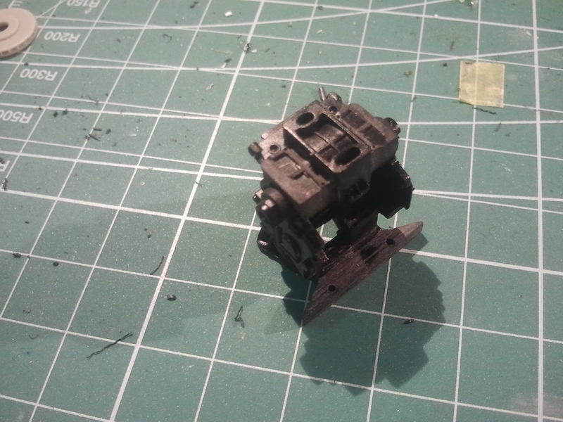

Per onorare il nome del modello... non si puo partire che dal cambio! La parte posteriore è stata modificata, separando le pinze freni (che verranno dettagliate a parte) e ricostruendo l'attacco, che si baserà su dadi aftermarket. Eliminati anche i supporti per gli scarichi.
Poi si passa al cambio vero e proprio. L'attacco del Ponte di Dion è piatto rispetto all'originale, che aveva degli scarichi piuttosto profondi. Quindi, seghetto PE e plasticard per ricostruire le nervature. Ho anche aggiunto dei fori (da cui passeranno cavi e tubi vari), e relativi profili realizzati con un pezzo di filo metallico opportunamente formato.

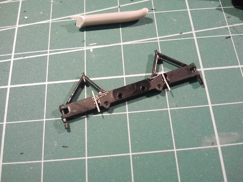

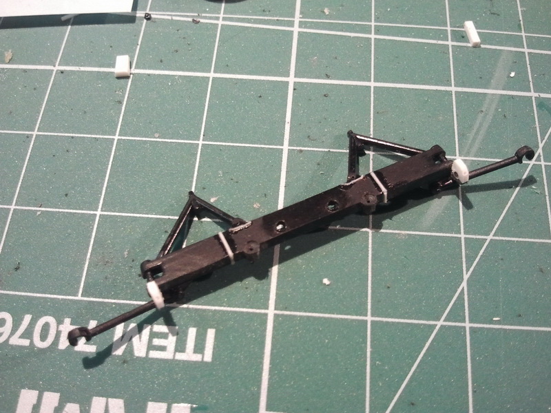

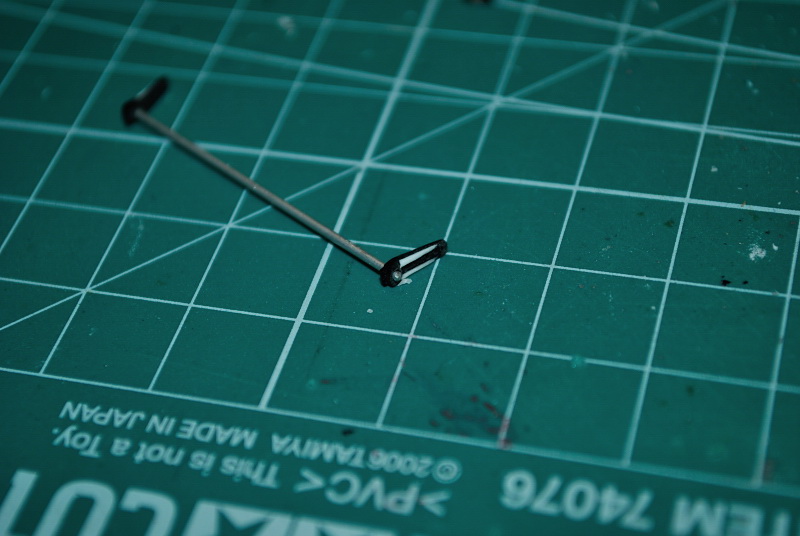

Progressi molto lenti: troppo caldo per smodellare! Comunque, non sono stato fermo (del tutto).
Ho modificato il ponte di Dion, aggiungendo le linee di saldatura (fatte con strisce sottili di plasticard, scartavetrate per essere assottigliate, ammorbidite con la colla tappoverde tamy e "smangiucchiate" con la punta di un ago da siringa per riprodurre il cordone), sforacchiando il pezzo per aggiungere la bullonatura varia e preparando gli attacchi per la barra antirollio.
La quale è stata a sua volta modificata: ho aggiunto delle strisce di plasticard per simulare lo scarico del pezzo, preparato i fori (servivano per regolare la rigidezza, suppongo), e sostituito la barra (un blob di plastica), con un tondino in alluminio da 0.8. (ps: dove trovare un tondino in alluminio da 0.8 è un orrido segreto!!!)
In ultimo, ho modificato l'attacco dei mozzi, in modo da riprodurre il pezzo reale (e incrementare la robustezza finale del retrotreno, dato che ci staranno attaccate le pesantissime ruote tornite HD...).

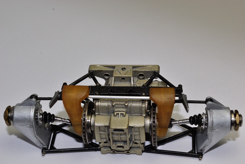

Dopo il WE, aggiornamenti più consistenti...
Il grosso del lavoro si è concentrato sul completamento del retrotreno (...diciamo avanzamento...). Primer dato da lontano per dare la texture da fusione, colorato con gold titanium alclad seguito da una velatura di mix trasparente arancio+giallo. Bracci sospensioni in semigloss black + drybrush con cromo MM. Ho lavorato sui mozzi ruota, dattagliando con rivetti, cosi come lavoro di imbullonatura varia è stato fatto su tutto il blocco. Ovviamente, mancano ancora le pinze freni e tutta la cavetteria.
Ancora da completare anche il lavoro di rivettatura fotoincisa...

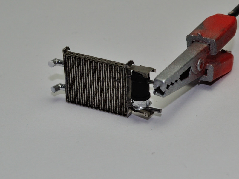

Completati anche i radiatori olio. Ho completamente ricreato le saldature striscioline di plasticard incollate, scartevetrate fino quasi a farle sparire, ammorbidite con la colla thin tamiya e smangiucchiato con la punta di un ago da siringa. In seguito, cromo MM, lucido protettivo e lavaggio con colori ad olio.
L'altro è completamente in PE. Ho solo avuto cura di creargli un'anima in plasticard per dargli robustezza e potere incollare i tubi...
