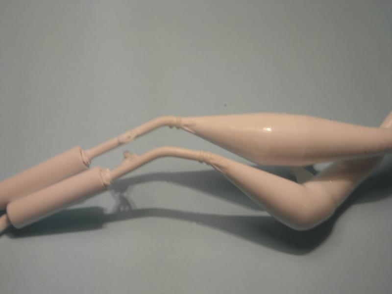

Primo passo. Le espansioni, uno dei pezzi piu belli da realizzare in un 2T da gara.
Premetto che con la macchina fotografica non ci so proprio fare...portate pazienza. Un difetto delle marmitte del kit a mio parere è che i due silenziatori laterali ,una volta assemblati ,non risultano posizionati correttamente perche non rimangono alla giusta distanza tra di loro. Ho provveduto a modificare l'asola che unisce le due espansioni. Ho anche aggiunto le due piastrine su cui per mezzo di due bulloni si vanno a fissare alle espansioni i due silenziatori. Altre piccole modifiche riguardano alcuni dettagli aggiunti come gli anelli dove si agganceranno le molle. Ho aggiunto o enfatizzato anche alcuni lamierini di rinforzo che Yamaha saldava per rinforzare la struttura della marmitta in alcuni punti critici o in prossimita degli attacchi al telaio.Questa serie di foto è proprio di qualita infima...ma me ne sono accorto troppo tardi. Scusate.
Wip YAMAHA YZR500 ABE 1999-dscn1765.jpg   Wip YAMAHA YZR500 ABE 1999-dscn1771.jpg   Wip YAMAHA YZR500 ABE 1999-dscn1773.jpg

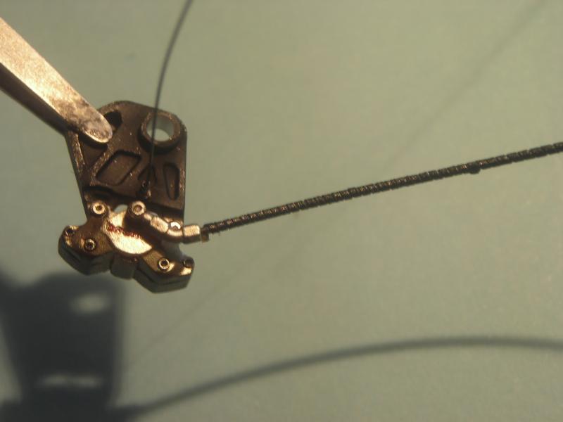

Per la pinza freno posteriore ho usato il pezzo contenuto nel Kit, aggiungendo un cablaggio sensore e sostituendo il tubo in gomma tamy con un filo elettrico avvolto con nastro tamiya per simulare la spiralite messa a protezione del tubo idraulico.

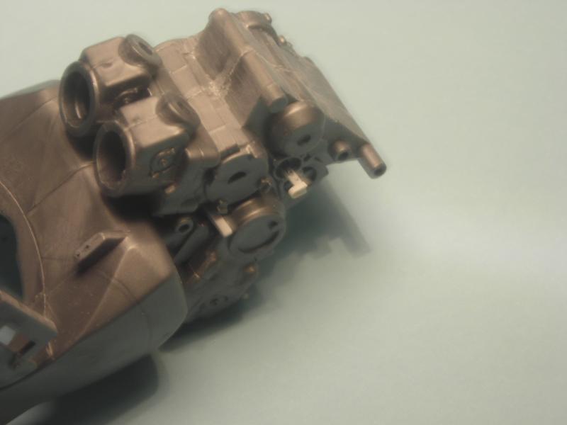

Il basamento del motore è stato poi verniciato con un mix di nero X-1 e grigio XF-56. Per i cilindri e teste ho usato vernici Alclad . Le teste sono state poi sfumate con grigio acrilico gunze ( german gray ) molto diluito . Ho modificato l'air box inserendo il traversino di rinforzo.Verifiche successive sulle poche foto che ho reperito mi hanno fatto venire qualche dubbio sulla presenza di questo traversino sulle moto del 1999.
Wip YAMAHA YZR500 ABE 1999-dscn1875.jpg   Wip YAMAHA YZR500 ABE 1999-dscn1873.jpg
