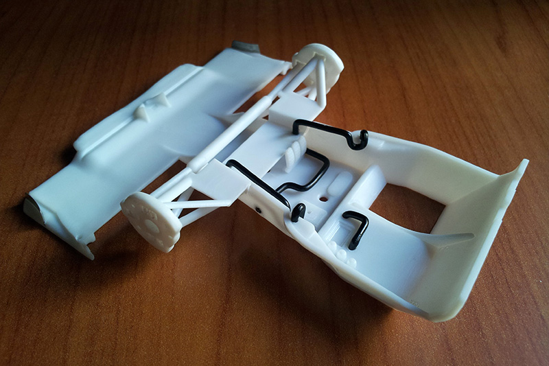

Salve a tutti, Ho il piacere di condividere con voi il mio wip della Pescarolo Judd 01, giocattolino della Simil R e mio graditissimo regalo di compleanno da parte della fidanzata
Complessivamente, la qualità del kit è più che sufficiente; plastica leggerina ma che ben si presta alla lima ed alla carta abrasiva, stampati con bave onnipresenti ma non troppo evidenti, accoppiamenti discreti. Le decals sono molto pregevoli e le fotoincisioni sono tutte a misura. Pagato 50€ tonde in negozio, forse troppe per un oggetto composto da un numero di pezzi così ridotto.
Tutti i pezzi sono stati primerizzati con il Vallejo primer grigio, i colori utilizzati sono Tamiya, Citadel e Vallejo game color.

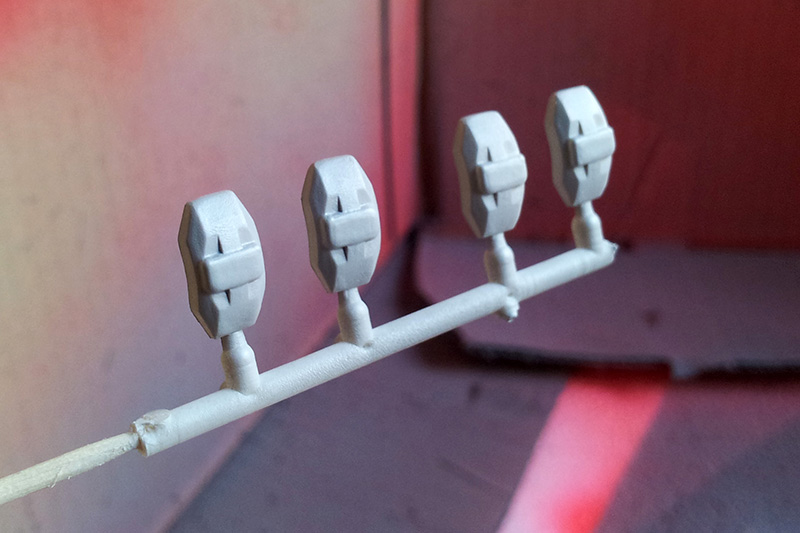

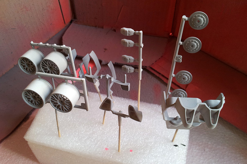

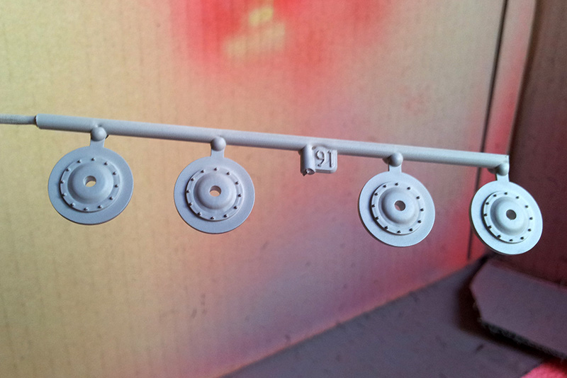

I dischi sono stati spruzzati con l' X12 tamiya e poi ripresi con chaos black citadel e drybrush di mithril silver citadel.
I cerchi, il sedile ed il poggiatesta sono stati spruzzati con XF1 tamiya.
Il rollbar è stato spruzzato con X2 tamiya.

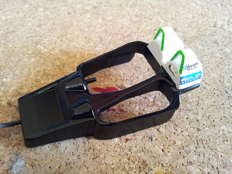

La parte inferiore comprende parte del telaio, del pianale e l'ala anteriore; tutto è stato spruzzato con X18 e poi dettagliato con colori citadel e vallejo. Le cinture di sicurezza fotoincise sono molto carine.
Applicate le decals su rollbar e spoiler, questi ultimi sono stati spruzzati con il trasparente tamiya.

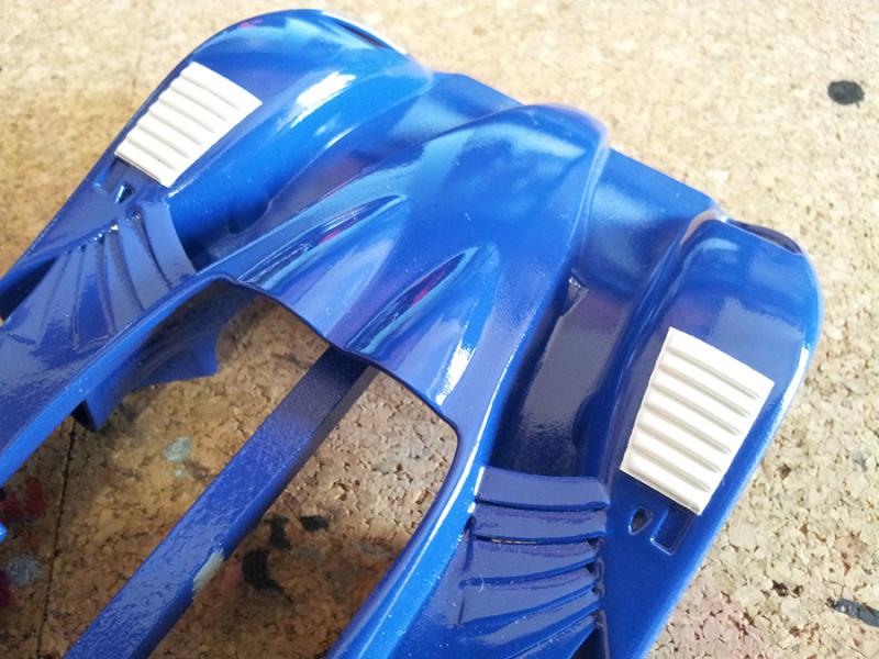

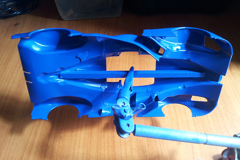

L'applicazione delle alette fotoincise è stata noiosetta per le necessità di piegarne alcune allo scopo di accoppiarle con la carrozzeria e la ripetitività dell'operazione. Comunque tutto ok, fanno la loro sporca figura
Primerizzato il tutto ho provveduto a spruzzare con la bomboletta di "pescarolo blue" della stessa Simil R. Inizialmente ero un pò dubbioso per via del mio odio per le bombolette e perché non avendo precedenti esperienze col marchio non sapevo quali sarebbero stati i risultati. Sorpresa! applicazione facilissima e colore compatto, bello e brillante
Un pò di nastro qua, una spruzzatina di X2 là ed è finito il lavoro di verniciatura della carrozzeria...
