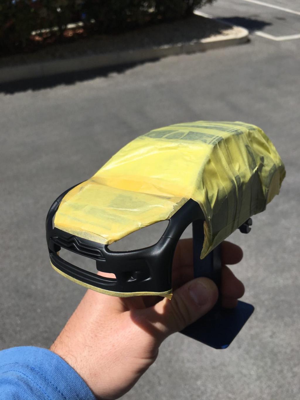

Mascheratura e due mani di TS21 Gold Tamiya. Era improponibile fare tutta la parte anteriore in decal.
[Auto] Citroen DS3 WRC Montecarlo 2011-2013-2014-2015-img_8888.jpg[Auto] Citroen DS3 WRC Montecarlo 2011-2013-2014-2015-img_8890.jpg[Auto] Citroen DS3 WRC Montecarlo 2011-2013-2014-2015-img_8891.jpg[Auto] Citroen DS3 WRC Montecarlo 2011-2013-2014-2015-img_8894.jpg[Auto] Citroen DS3 WRC Montecarlo 2011-2013-2014-2015-img_8895.jpg[Auto] Citroen DS3 WRC Montecarlo 2011-2013-2014-2015-img_8897.jpg[Auto] Citroen DS3 WRC Montecarlo 2011-2013-2014-2015-img_8900.jpg
