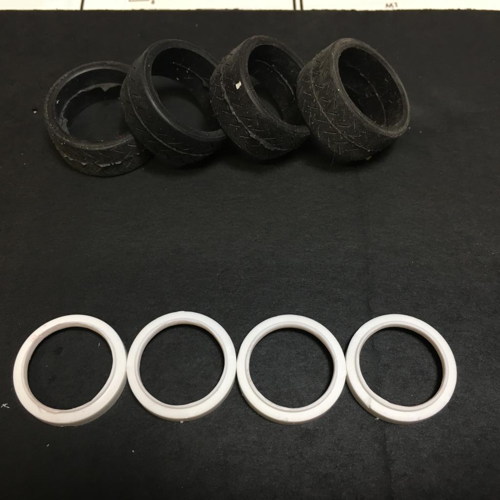

Vecchio 24-10-16, 11:48 AM   #55
L'avatar di albertop
Registrato dal: Mar 2006
Messaggi: 3,482
albertop inizia ad ingranare.
Si va avanti, gli interni delle 4 auto sono a buon punto ma metterò foto più avanti.
Mi sono soffermato sui cerchi. Farò due auto con i cerchi con i tappi e due auto con i cerchi con dadi a vista.
Per quelli con i tappi, userò i cerchi da scatola, per quelli con dadi a vista, userò quelli della Xsara, modificati.
Sono composti di due parti, la faccia del cerchio e il piattello interno (che nella Xsara contiene anche il disco freno).
Nella DS3 per fare vedere il disco andrà forato il piattello per renderlo passante e dello stesso diametro interno del cerchio. Le foto si spiegano meglio.
La foto dei 4 cerchi finiti si riferisce alla C4 WRC che ho realizzato su base die cast Cararama, si vedono i cerchi con disco e piattello (nero) tutto integrato assieme.
Ho modificato anche le gomme Tamiya per farle stare nel parafango, tagliando via circa 2mm di gomma.

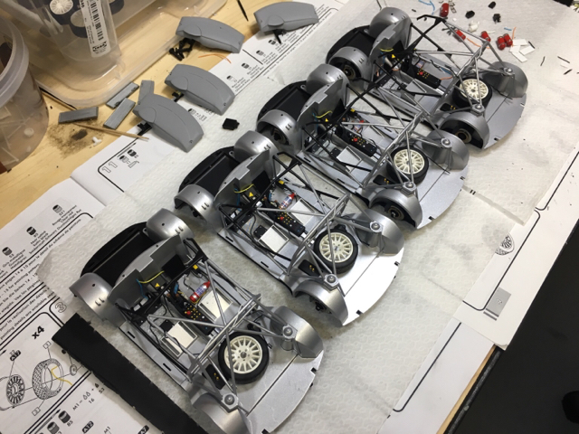

Vecchio 25-10-16, 09:32 PM   #56
Messaggi: 3,482
Interni in progress. Mancano ancora aggiunte e particolari. Prova ingombri sedili rollbar per controllare se tutto torna.

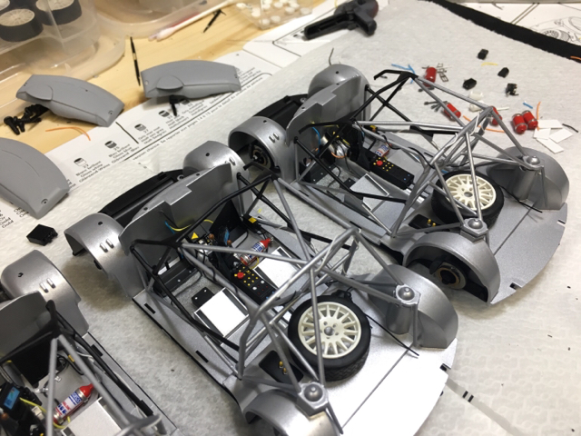

Vecchio 06-11-16, 08:56 PM   #58
Messaggi: 3,482
Si va avanti con gli interni. Quasi finiti. Il tutto è sempre provvisorio, in quanto andranno poi inseriti i (penosi) sedili.
[Auto] Citroen DS3 WRC Montecarlo 2011-2013-2014-2015-imageuploadedbyforum1478462138.820146.jpg[Auto] Citroen DS3 WRC Montecarlo 2011-2013-2014-2015-imageuploadedbyforum1478462156.661255.jpg[Auto] Citroen DS3 WRC Montecarlo 2011-2013-2014-2015-imageuploadedbyforum1478462177.778260.jpg[Auto] Citroen DS3 WRC Montecarlo 2011-2013-2014-2015-imageuploadedbyforum1478462192.329152.jpg
Ultima modifica di albertop; 07-11-16 a 09:09 AM
Vecchio 06-11-16, 09:03 PM   #59
Messaggi: 3,482
Assetto definitivo. Cerchi Citroen Xsara modificati, gomme modificate. Direi che ci siamo. Per ora due auto monteranno questo tipo di cerchio, le altre due dovrebbero essere con il tappo centrale. [Auto] Citroen DS3 WRC Montecarlo 2011-2013-2014-2015-imageuploadedbyforum1478462451.182103.jpg[Auto] Citroen DS3 WRC Montecarlo 2011-2013-2014-2015-imageuploadedbyforum1478462465.129775.jpg[Auto] Citroen DS3 WRC Montecarlo 2011-2013-2014-2015-imageuploadedbyforum1478462500.083784.jpg[Auto] Citroen DS3 WRC Montecarlo 2011-2013-2014-2015-imageuploadedbyforum1478462517.701715.jpg[Auto] Citroen DS3 WRC Montecarlo 2011-2013-2014-2015-imageuploadedbyforum1478462540.902726.jpg[Auto] Citroen DS3 WRC Montecarlo 2011-2013-2014-2015-imageuploadedbyforum1478462555.920487.jpg
