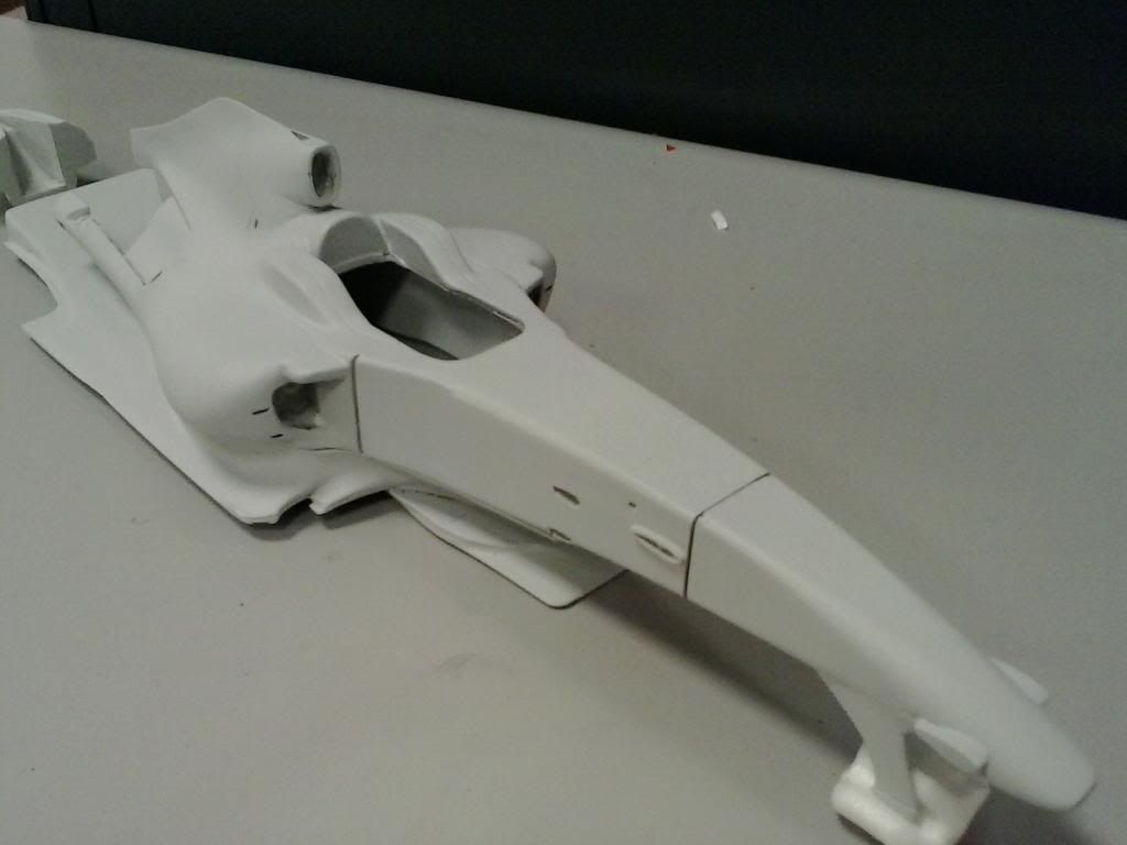

Come prima cosa sto verificando gli accoppiamenti rilevando dove è il caso di intervenire, inoltre dopo aver verificato il montaggio "a secco" complessivo, ho proceduto al consueto lavaggio con antisiliconico e carteggiatina, quindi una prima mano di fondo riempitivo per verificare eventuali difetti della scocca e "sanare" delle microimperfezioni tramite carteggiatura piu' pesante successiva.
Ho inoltre provveduto ad ampliare in profondità le prese d'aria delle fiancate ed airscope.
La verniciatura sarà fatta una volta ultimati tutti gli aggiustamenti, dando un fondo finale epossidico, poi una mano di alluminio metalizzato e successivamente il rosso semitrasparente maxmayer, quindi solito trasparente finale 2k.
Dopo la mano di fondo riempitivo, il tutto è stato carteggiato e si è proceduto con stuccaggi con stucco bicomponente ed adattamenti vari (fortunatamente non eccessivi) tra cui l'incisione piu' profonda delle pannallature segnate sul modello in previsione dello strato di vernice che potrebbe renderle invisibili, alle semiscocche è stato passato il fondo bicomponente epossidico :

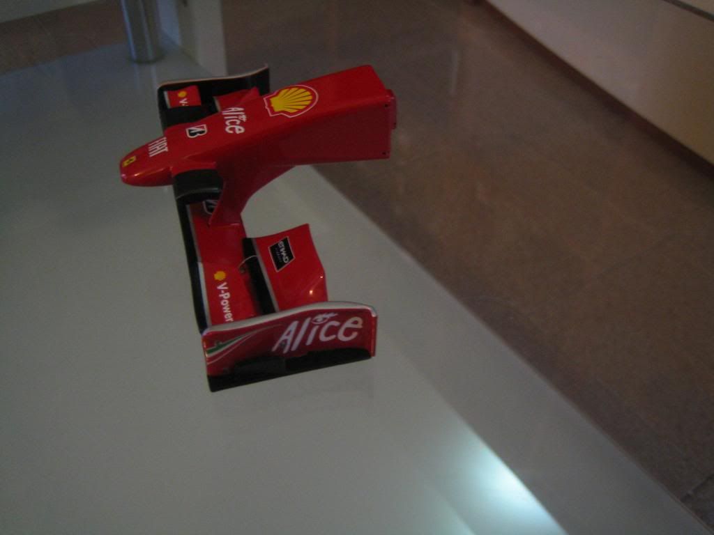

Aggiornamento con il musetto e la parte inferiore dell'alettone.
Sono tenute insieme da delle viti passanti inserite dal fondo.

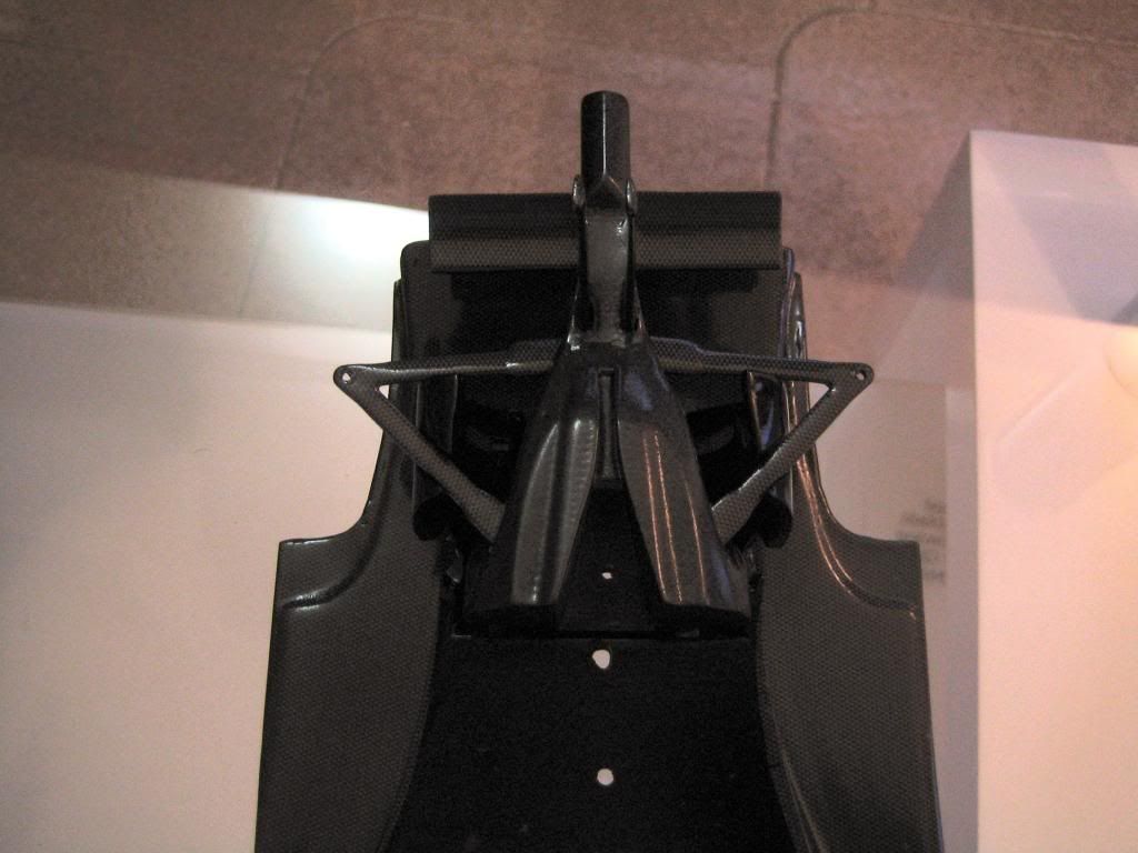

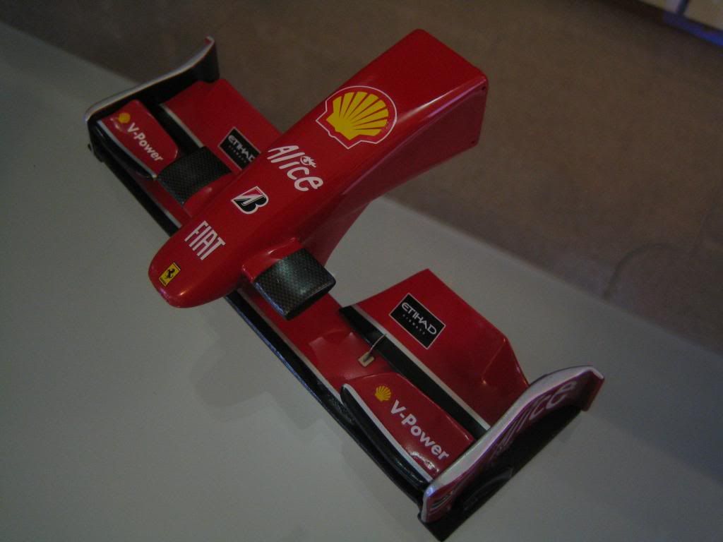

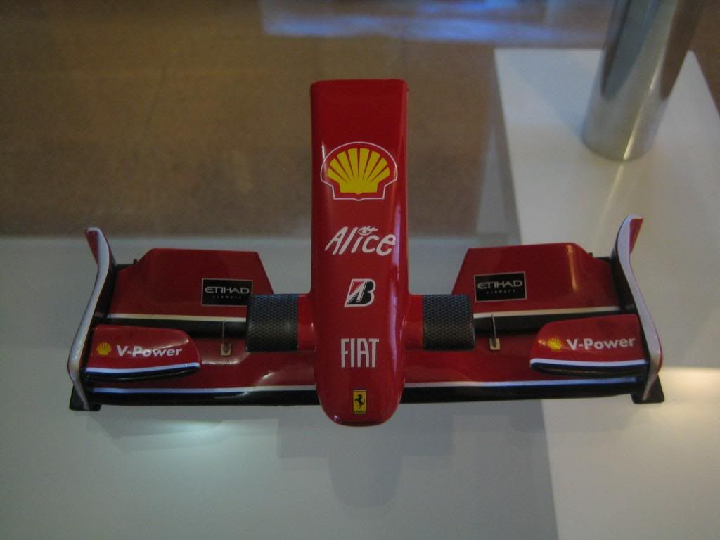

Terminato il musetto.

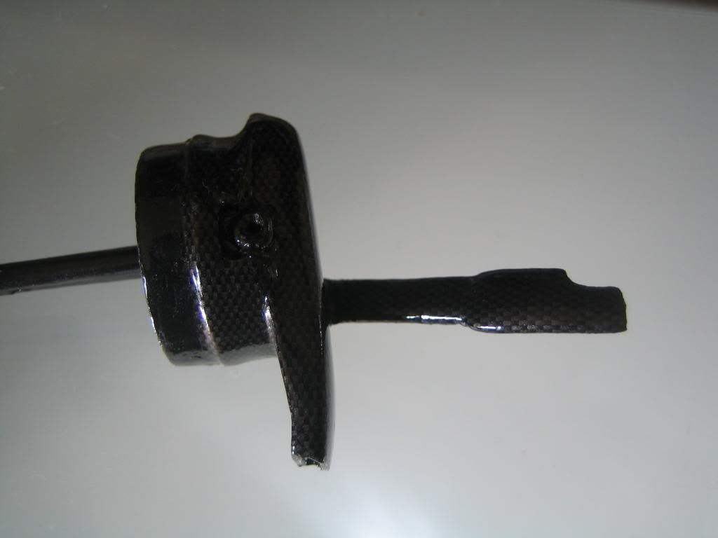

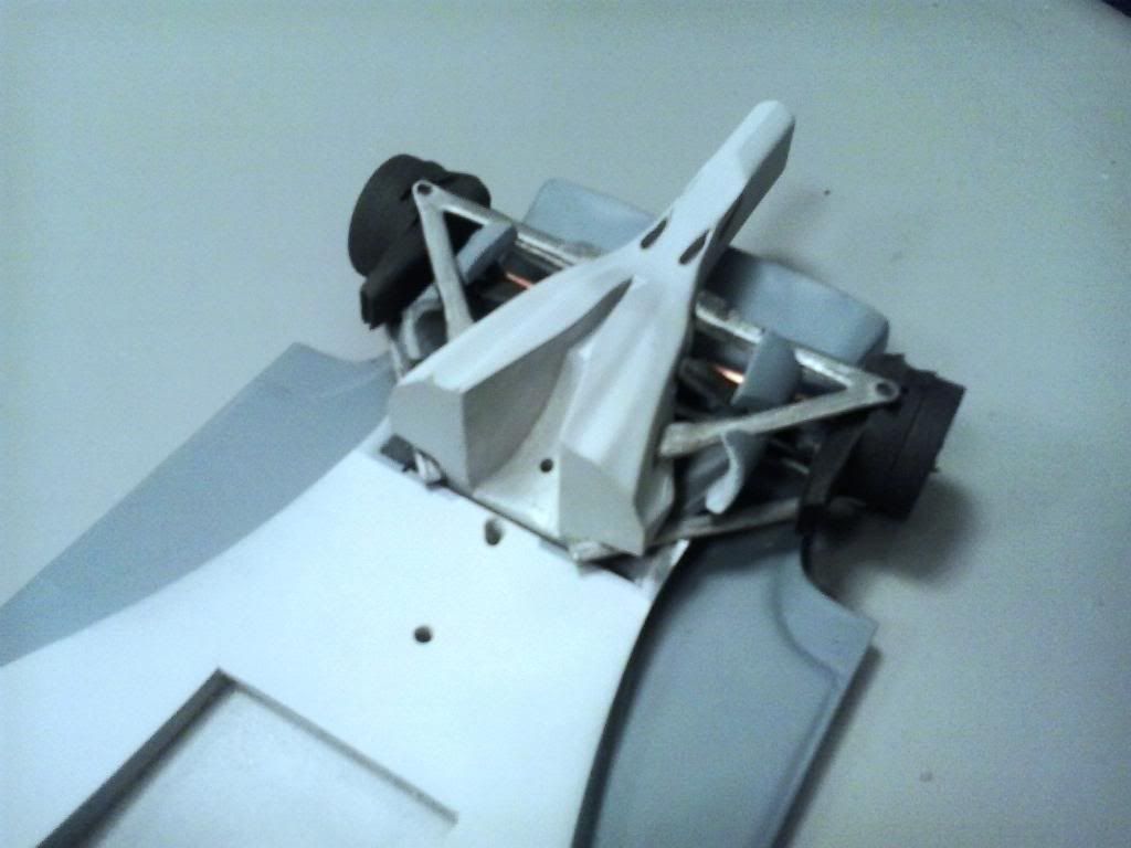

Prova a secco delle sospensioni posteriori

Decalizzazione carbonio "Maurillo style" !
