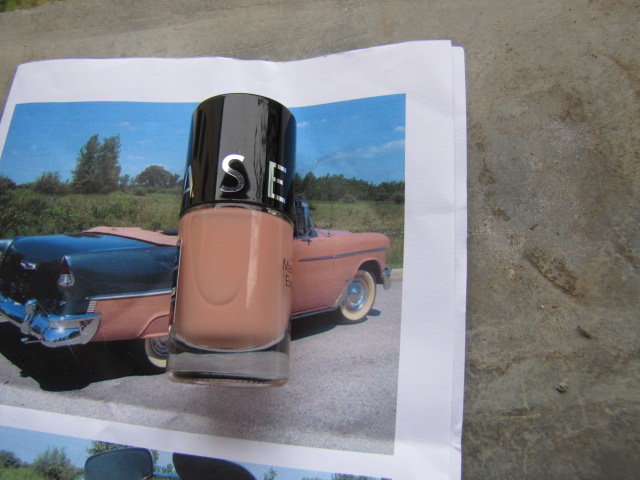

Fra tutte le operazione è proseguita la caccia al colore coral...Scartata la possibilità di ordinare dint' l' Ammerica..Ho frequentato con mia moglie come copertura le profumerie del circondario e come sospettavo fra gli smalti ho trovato qualcosa che ci si avvicina...Peccato che costi più di un tamyia in bomboletta...Anzi la prima scelta fatta "a memoria" mi ha fatto acquistare un colore troppo carico e quasi aranciato...Bello anche lui , però...Questi , insieme ad una bombola di fondo grigio tamyia è stato il mio regalo di Natale..
Ovviamente la foto non rende, perchè il boccettino in vetro riflette alterando un pochino.Non è identico, ma penso che una punta dell'altro colore comprato potrebbe vivacizzarlo..
Per lo Shadow Grey , la scelta sarà i vari Gun Metal del mercato..scoprendo quale sarà compatibile con lo smalto ad acetone ..
Si accettano suggerimenti perchè poi sopra ci sarà il trasparente...

Vecchio 04-01-13, 11:31 AM   #34
su base tamyia dato a pennello : resa ottima e nessuna reazione
su plastica dato a pennello : reazione che rende rugosa un pochino la plastica
direi che con la base giusta non succede niente, ma la base si dovrebbe usare sempre e sempre più "dura" del colore che ci va sopra.
considera che li darei ad aerografo, per cui la quantità è minima.
Ho comunque usato colori nitro sia su plastica pura che su base taya semza problemi di aggressività.
Il problema è il trasparente sopra gli smalti. Uno smalto humbrol non credo dia problemi ma è quasi impossibile da lucidare a mano con polish a base solvente, ma un tamyia o un nitro sono da provare..Il trasparente mi servirebbe solo sul grigio metallizzato, comunque, per cui nel caso mi limito a lucidare il rosa..
Questi smalti credo siano a base di acetone...
