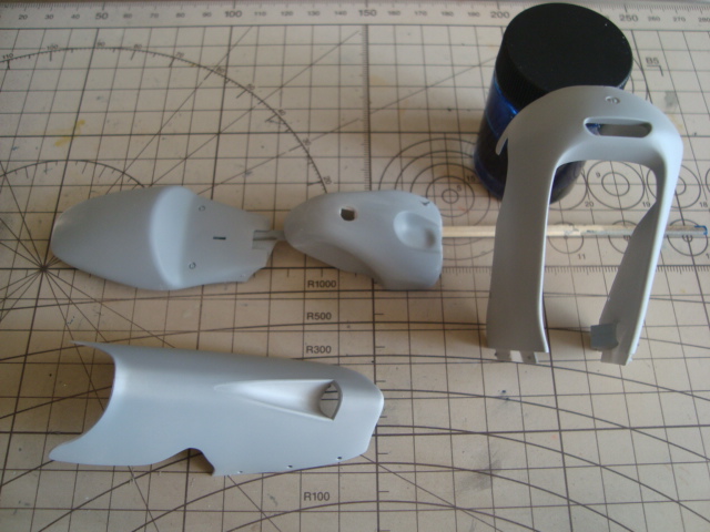

oggi, come da foto, ho "svuotato" la bonza Tamiya TS51 per dare il colore ad aerografo, contemporaneamente ho primerizzato carena, barcone inferiore, codone e serbatoio. Quest'ultimo merita una citazione in più: è composto tra parte superiore ed inferiore da 7 pezzi... vi lascio immaginare la quantità di stucco che bisogna utilizzare... ora dico: benedetti progettisti e disegnatori Hase, non potete fare i serbatoi come i colleghi della tamiya in 2 pezzi, belli facili facili???
Nella fretta ho errato il primer per il barcone... dovevo dare il primer bianco in quanto andrà verniciato rosso... ma rimedierò...
Dimenticavo: anche il codone è composto da più pezzi (per l'esattezza 4)... vale lo stesso discorso fatto per il serbatoio... stucco/carta/primer e poi stucco/carta/primer e poi stucco/ etc. etc...

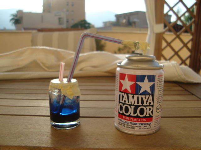

perdona la domanda ot..per lo svuotamento della bomb tamiya è necessario agitarla come se dovessi spruzzare sul pezzo o si può procedere direttamente.
La vernice deve-poi- essere lasciata decantare (eventualmente quanto tempo)?

...allora: io in questa pratica di svuotamento in realtà sono un "novizio"... i guru che mi hanno spiegato il tutto sono stati Peterpan (che non vedo sul forum da parecchio) e Booch. Chiaramente devi agitare la bonza, applicare la cannuccia sul beccuccio e sigillare bene con nastro; mettere il nastro come da foto nel bordo del bicchierino e praticare due fori: uno sarà di sfiato e l'altro di riempimento. Dai poche sgasate per volta finche le bollicine sparicono (fuoriuscendo dalla cannuccia libera) e svuota quanta vernice ti serve... perchè di certo si conserva meglio nella bomboletta...
Io normalmente aspetto almeno un giorno prima di dare la vernice ad aerografo...
Cmq è più facile da fare che a spiegare... (anche se preferisco svuotare in terrazzo, non si sa mai)...
spero di esserti stato utile...

Scusate se mi intrometto.... poi magari cancello questo mio intervento. Per svuotare la bomboletta è molto semplice: la agiti bene, usi la cannuccia come ti ha detto anderr ma io non la nastro neanche, va a pressione e non mi si è mai staccata. Io la faccio lunga 3-4 cm (più è corta meno vernice ci rimane dentro) e spruzzo direttamente dentro un coppino. Se il recipiente è alto e stretto devi stare attento perchè come la tocchi con qualcosa per rimescolarla fa la schiuma ed esce fuori, io uso delle coppette in metallo larghe e basse quindi questo problema non si presenta. Se vuoi la diluisci un pò altrimenti dopo averla sgasata con lo zeppetto la versi nell'aerografo. Io la uso subito. Alcune volte per lavori piccoli la spruzzo direttamente nell'aerografo, e poi la rimesto per sgasarla, occhio perchè vale il discorso del recipiente stretto ed alto....
