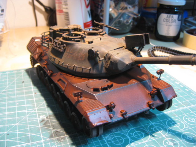

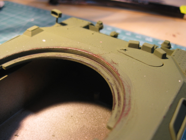

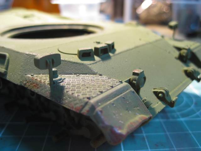

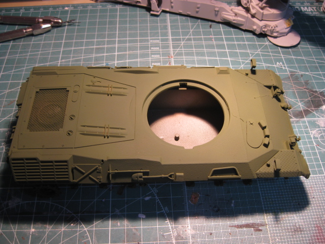

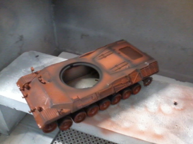

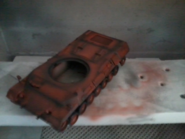

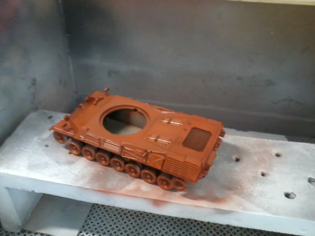

bene ragazzi ho deciso di fare tutto il carro quindi piano piano sto cercando di avanzare.purtroppo le foto sono al cell poi le farò meglio.
comunque ho deciso di dare queste prime 2 mani di fondo per poi passare alla lacca per capelli e poi al colore del carro,così che al momento della scrostatura possa affiorare il fondo dato

ora posto delle foto del prima e della base prima di passare alla lacca

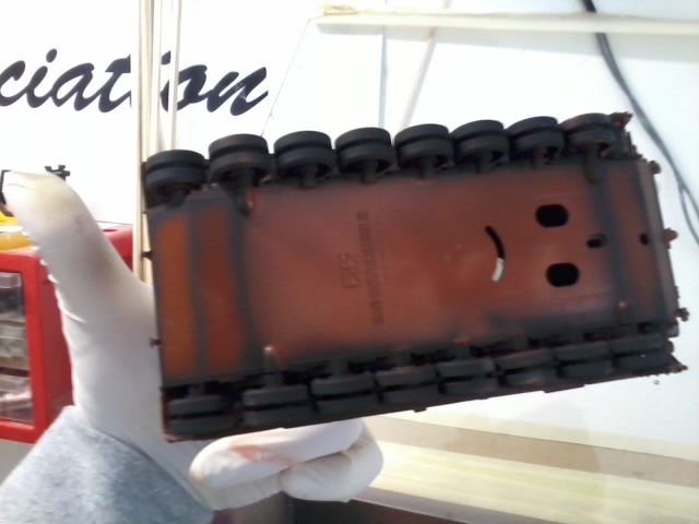

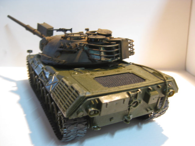

bene ora sto lavorando sull effetto scrostatura con la lacca per capelli.è troppo una figatra mi sto divertendo come un matto e la cose è semplicissima ecco qualche avanzamento.comunque mi trovate anche live qui

ciao allora la cosa è molto semplice
step1 metti il primer
step2 vernici il mezzo coi colori che poi vuoi fare riaffiorare,io ad esempio io ho
usato un rosso terra e del nero
step3 completato il tutto dai una mano di lucido satinato
step4 compri un barattolo di lacca per capelli a getto continuo,la più economica
che trovi la stendi su tutta la superfice dove vuoi poi andare ad operare.
step5 qui dai la mano della vernice di copertura finale e subito dopo cominci ad asportare il colore ccon tutto quello che ti serve usare.puoi adoperare spazzolini punteruoli etc.appena cominci puoi usare dell acqua tiepida con un pennello,MA OPERA UN PEZZETTO ALLA VOLTA,l acqua tiepida traspira sotto e tende a staccarsi,qui ti puoi aiutare a bagnare il tutto con il pennello a setole morbide per poi togliere la vernice con uno a setole dure.
ho provato a ricreare 2 video ma graficamente fanno schifo e non si capisce nulla.appena trovo la soluzione migliore farò un tutorial video.spero di essere stato esauriente.

daniele leopard1 test - YouTube
torretta leopard-2013-01-05-13-37-58.946.jpg   torretta leopard-2013-01-05-13-38-09.254.jpg

l'effetto ottenuto è convincente, ma la funzione della lacca non l'ho capita...

la lacca fa una leggera pellicola che però non regge quindi nel momento che ci appoggiamo dell acqua calda le proprietà non reggono e così facendo senza scalpellare il mezzo ma con delle passate leggerissime riusciamo a far si che le parti che desideriamo vengano via facilmente.praticamente come quando ci scottiamo che fa quella pellicina che se ne viene via.a lavoro finito una bella passata di satinato e il tutto è pronto per lavaggi e altro
