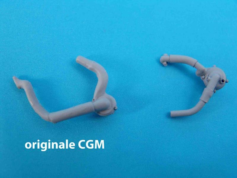

Ragazzi,sono lusingato, grazie! Allora...prossima rogna: i tubi di scarico.
Il loro andamento e' totalmente sbagliato nella versione CGM, dove passano sopra il filtro dell'olio e non di fianco come nella realtà, quindi?
Si rifanno! Ecco una prima imbastitura
Ps. Bizio, mai dire mai... Sai quanti modelli si potrebbero rifare, magari ne troviamo uno che interessa a entrambi... Fra qualche decennio quando finiremo le RSV!

Ho ritoccato ulteriormente lo scarico,cercando di farlo "girare" nel modo più corretto...
