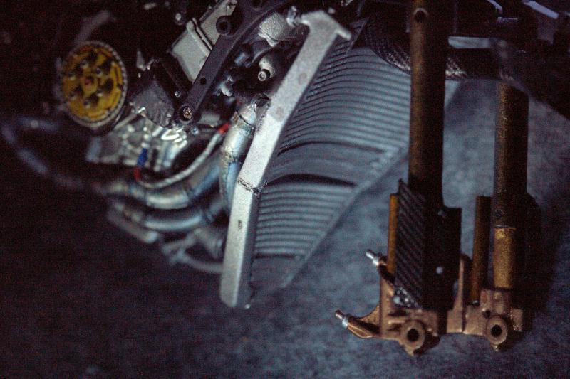

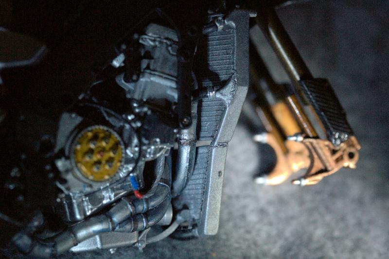

ogni tanto avanzo anche con questo kit
finito radiatore e forcelle, anche se con la colorazione suggerita da tamiya sono diventate molto scure

Sencondo me non é errata la colorazione data da tamiya, ma la procedura adottata, io suggerirei di colorare le forcelle con una base di crome silver,magari alclad, successivamentedi dare passate successive leggere di clear orange fino ad ottenere il colore desiderato sui foderi e il clear yellow sugli steli,ti assicuro che cosi ottieni un risultato miglore.
Ciao Maurizio

la prossima volta provo, forse anche il fondo nero non ha aiutato in questo caso.
