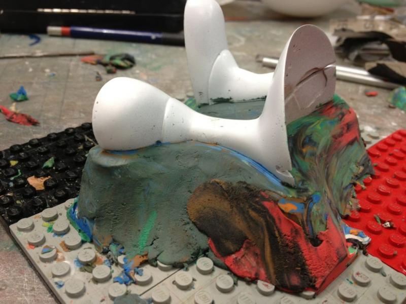

Per prima cosa ancoro il pezzo a una base di lego con della comunissima plastilina (pongo)
A questo punto faccio una "cornice" sempre di pongo tutto intorno al pezzo. Due sono le cose importanti in questo passaggio:1 il pongo deve aderire perfettamente al pezzo, altrimenti la gomma si infiltrera', consiglierei di abbondare con la plastilina e rifilare con un cutter, per poi ripassare con una sgorbia in plastica( solitamente venduta con i kit di pongo) per meglio sigillare il bordo, 2 fare un bordo piatto di alcuni millimetri prima di far degradare il pongo verso la base per far si' che quando stamperemo i bordi non siano troppo deboli e di conseguenza di pieghino deformandosi.

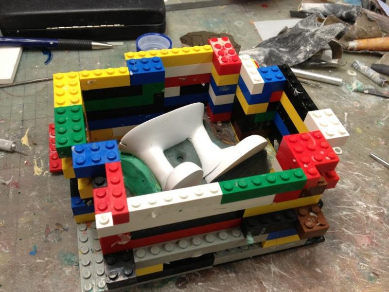

Fatto questo si crea una struttura di lego intorno al pezzo, ma con una distanza sufficiente perche' la gomma abbia un certo volume. Se risparmiamo sul materiale otterremo una gomma troppo " molle", e stampando il pezzo si deformera'. Usare il lego aiuta a creare degli stampi "intelligenti", che seguono il pezzo e ci fanno risparmiare si' materiale ma non a discapito della solidita' dello stampo
Con altro pongo creo un "letto" che unisca il supporto del pezzo ai lati della " scatola" di lego.E' importante che le superficj di pongo vengano ben raccordate e levigate, e che vicino ai bordi siano piatte.
Quindi con il retro di un pennello grosso, una penna o una matita si fanno dei buchi (senza arrivare al lego) che serviranno poi da guide per l'incastro delle due valve

Eccoci a uno dei momenti piu' delicati: sembra banale, ma catalizzare e miscelare bene la gomma e' fondamentale, anche perche' se la gomma non catalizza l'unico modo per toglierla dal pezzo e' con la nitro, ma se il pezzo da clonare e' in plastica... Immaginate il risultato! La gomma siliconica che utilizzo e' da caralizzare al 5%, se si ha fretta e coraggio si puo' arrischiare fino a un 7%, oltre si rischia che non catalizzi proprio, e comunque le gomme catalizzate in eccesso sono meno flessibili e di conseguenza hanno una vita piu' corta.
Consiglio di non colare direttamente sul pezzo, ma in un angolo della "scatola" in modo che la gomma fluisca e possa espellere le bolle d'aria.Nella foto ne vedete un bel po' , ma la gomma impiega 12 ore a catalizzare, c'e' quindi tutto il tempo per farle uscire tutte.
