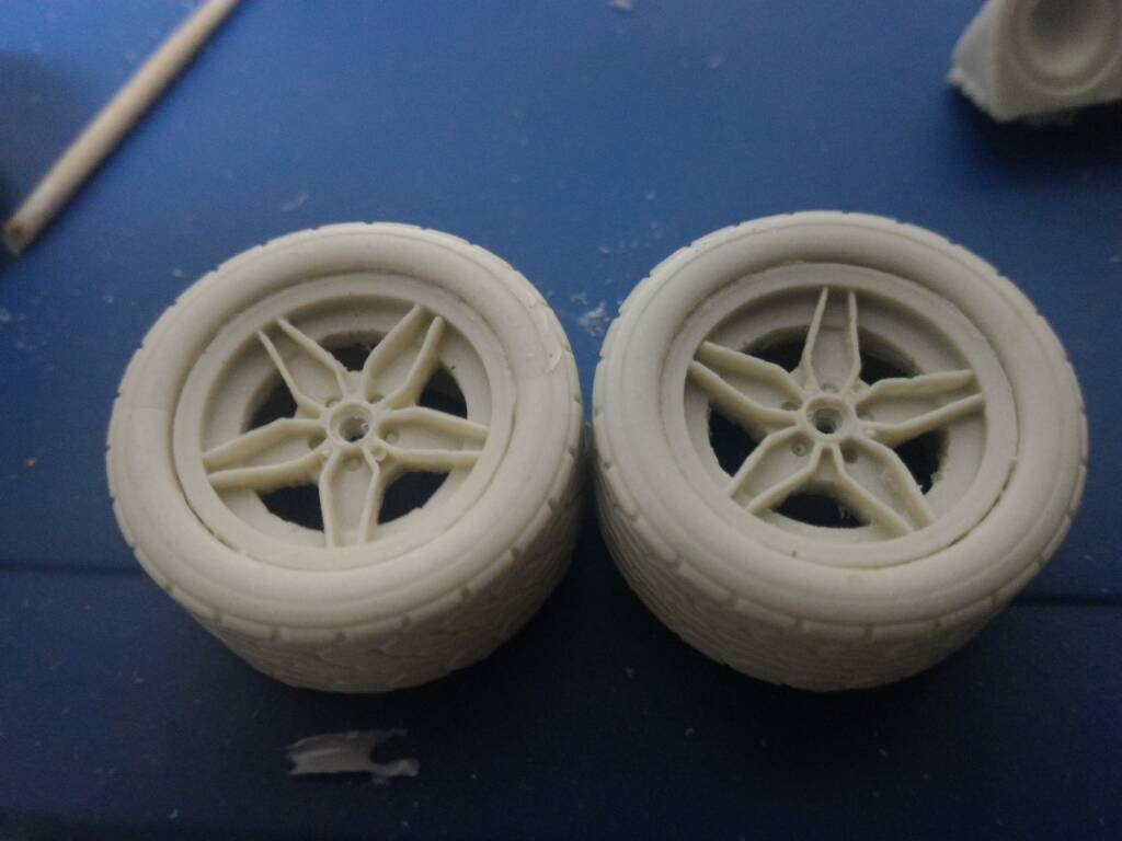

Prove fatte,scusate il ritardo.
I prodotti vanno abbastanza bene,io che sono alle prime esperienze di clonazione ho raggiunto pezzi soddisfacenti,la gomma asciuga in 12 ore ma è meglio aspettarne 24.
La resina invece è leggermente più lenta della prossima sintafoam e quindi va meglio.
Ho notato che dopo un paio di settimane in cantina è cambiato il colore dei pezzi clonati virando dal grigio ad un beige però la solidificazione della resina è sempre ottima e anche la lavorabilita.Può essere che abbia assorbito un po' di umidità nella cantina dove la tengo.
Ciao Max

Ciao sono interessato a prendere i prodotti di reschimca. Hai usato qualche tecnica particolare tipo vuoto o altro o hai semplicemente colato in cassaforma?

Nessuna tecnica particolare,ho solo usato una barretta rotonda per mescolare come ho letto da altri qui sul forum ed effettivamente ho avuto meno problemi di bolle d'aria.

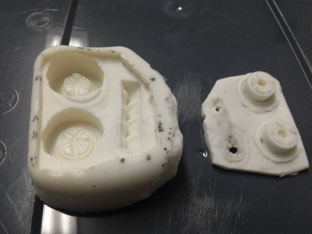

Ok grazie mille per la risposta. Puoi anche mostrare le due valve aperte?
Al ritorno della bella stagione ci proverò pure io.
Buon Modellismo
Vecchio 27-12-16, 06:39 PM   #82
L'avatar di maestro691
Registrato dal: Aug 2006
residenza: ivrea (to)
Messaggi: 717
maestro691 è un newbie...
Eccoti le foto delle valve aperte,come vedi una delle due è molto sottile,cerca di farla leggermente più spessa,almeno 5/6 mm anche se non mi ha creato dei problemi.
La cosa più importante sono gli sfoghi per l'aria sennò restano delle bolle giganti irrimediabili e un ultimo consiglio è quello di mettere se possibile la faccia che andrà a vista in modo che nello stampo sia poi verso il basso.
Ciao MaxClonare con uno stampo bivalva-p_20161227_183156.jpgClonare con uno stampo bivalva-p_20161227_183216.jpgClonare con uno stampo bivalva-p_20161227_183230.jpg

Perfetto, grazie mille per aver condiviso, non mi era chiaro da dove colavi la resina, quindi quelle cannucce che si vedono nella parte superiore, le usi come canali di scolo.
