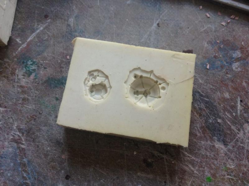

ecco il materiale che uso per gli stampi e qualche esempio di che cosa si può fare
Clonare con uno stampo bivalva-2012-11-14-11.51.59.jpg   Clonare con uno stampo bivalva-2012-11-14-11.52.13.jpg   Clonare con uno stampo bivalva-2012-11-14-11.52.22.jpg
Clonare con uno stampo bivalva-2012-11-14-11.55.19.jpg   Clonare con uno stampo bivalva-2012-11-14-11.55.30.jpg   Clonare con uno stampo bivalva-2012-11-14-11.55.59.jpg

...scusate la qualità ma le ho fatte di corsa con il telefono
Clonare con uno stampo bivalva-2012-11-14-11.56.17.jpg   Clonare con uno stampo bivalva-2012-11-14-11.56.26.jpg   Clonare con uno stampo bivalva-2012-11-14-11.56.37.jpg

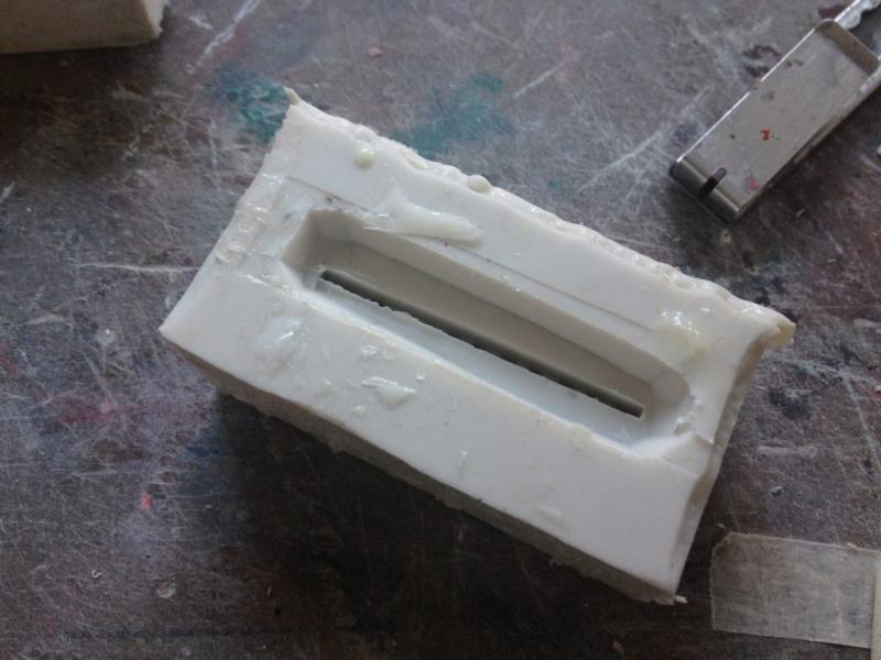

questo è lo stampo in 2 pezzi.
così come lo vedi lo inserisco in una scatolina fatta di lego e colo la resina in uno dei fori che si vedono sopra...nel momento in cui la resina fuoriesce da un altro foro teoricamente lo stampo è pieno e l'aria è stata eliminata...
colassi la resina solo nella valva di destra potresti avere la sola facciata del cerchio da incollare su un tronco di tubo di pari diametro
