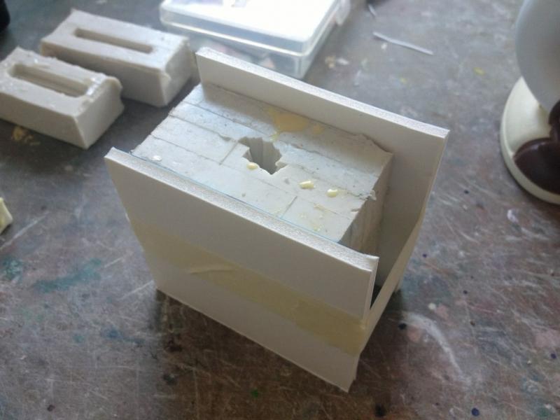

Da parte mia ho preso nota come mi e' stato chiesto della gomma e resina che uso io; la resina e' della RAMPF tooling ed e' la RAKU TOOL PF3700-1/ PH3970-1, dove PF e PH sono i due componenti, mentre l'1 indica la velocita' di catalizzazione, ce ne sono di due o tre tipi, si va dal minuto ai 30 di tempo, la resina a catalizzazione piu' lenta e' indicata a chi come me non utilizza la campana sottovuoto, cosi' l'aria ha piu' tempo per uscire e fa meno bolle; la gomma e' della Bluestar silicones France, RHODORSIL RTV 3310 da usarsi con il catalizzatore H al 5%. Ho tirato fuori un po' di gomme...
Allegato 156449
Questo e' uno stampo bivalva dove si puo' vedere come io faccia delle precolate prima di chiudere lo stampo e colare attraverso i canali, che in questo caso e' unico, essendo abbastanza grande la resina entra ma l'aria ha lo spazio per uscire, dpo le precolate, fatte in entrambe le valve, chiudo lo stampo in questa maniera:
Allegato 156450
Altre gomme bivalva:
Allegato 156451
Ecco spiegato perche' non faccio i canali prescindere: in questi casi ho visto che era meglio non averli, se si fa attenzione a far si' che una valva abbia uno svaso importante intorno sl pezzo, si puo' creare uno stampo che funzioni a pressione, vale a dire: colo la resina nella valva con " il buco", per capirsi, cosi' posso controllare che la resina riempia bene i dettagli senza far bolle, "ungo" l'altra parte dello stampo, quello che "entra", con un po' di resina giusto perche' cosi' facendo si facilita l'uscita dell'aria e mentre la resina inizia a catalizzare innesto l'una nell'altra le valve, mettendo un piccolo peso su tutto, la resina in eccesso fuoriesce e lascio catalizzare
Allegato 156452
I risultati sono ottimi
Allegato 156453Allegato 156454Allegato 156455
Un altro esempio di questo tipo di stampo : footpeg e accessori manubrio
Allegato 156456
Da notare come una parte e' concava e l'altra convessa.

Questo e' lo stampo per i connettori, per farlo ho preso i connettori cosi' come si trovano nel TK, attaccati allo "sprue", li ho posizionati su una base di pongo, per facilitare l'operazione di colatura della resina e ho fatto la gomma. Una volta catalizzata per estrarre i pezzi ho tagliato con un cutter gli spazi tra un connettore e l'altro.se notate la gomma e' molto grossa rispetto ai pezzi, e' questo che fa si' che si richiuda su se' stessa permettendoci di colare la resina
Allegato 156459

quindi per esempio questa colata
http://www.modellismo.net/forum/atta...4-11.56.26.jpg
l'hai fatta con la "tecnica" menzionata più sopra di colare la resina in entrambi gli stampi e unirli quando inizia a indurirsi?? :hmm:
Giors 14-11-12 02:39 PM
Originariamente inviata da Pennywise (Messaggio 1068030)
non l'ho menzionata io e non ci ho mai provato...avendo lo stampo in 2 pezzi li unisco e rimetto dentro alla scatolina fatta di lego e colo la resina...lascio indurire a poi apro scatola e stampo tirando fuori il pezzo
Pennywise 14-11-12 02:46 PM
scusa se sono un po' ottuso ma nell'esempio qui sopra la resina da dove gliel'hai colata? non si vedono canali o buchi sullo stampo :hmm:
Giors 14-11-12 02:46 PM
questo è lo stampo in 2 pezzi.
così come lo vedi lo inserisco in una scatolina fatta di lego e colo la resina in uno dei fori che si vedono sopra...nel momento in cui la resina fuoriesce da un altro foro teoricamente lo stampo è pieno e l'aria è stata eliminata...
colassi la resina solo nella valva di destra potresti avere la sola facciata del cerchio da incollare su un tronco di tubo di pari diametro
Pennywise 14-11-12 03:33 PM
chiaro, grazie :bohk7ar:

bassaidai 17-11-12 04:42 PM
posto la clonazione del cerchio posteriore della fzr.
ho notato che se si fa un bordo lungo tutto il perimetro e si mette la gomma prima di colare la resina in mezzo a 2 pareti con degli elastici la fuoriuscita della resina è nulla con minor bave da togliere all'altezza dei due semigusci.
cosa molto utile soprattutto x i cerchi che inn mezzo hanno spesso una sottile riga che è difficile damantenere una volta che si va a ripulire la resina in eccesso con abrasive.
http://i1131.photobucket.com/albums/...-ow01/1035.jpg
