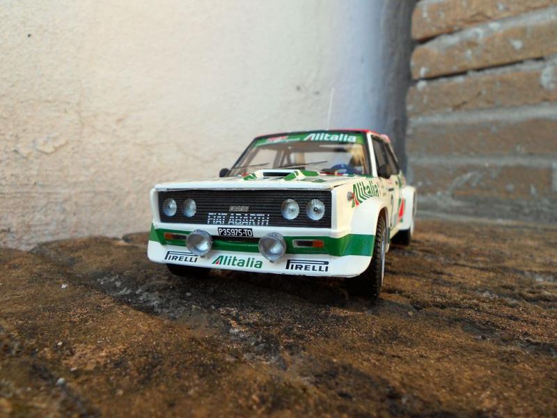

Posto le foto del mio ultimo lavoro.
Al kit italeri ho aggiunto fotoincisioni reji model.
Sono arrivato al kit n 49 meno uno alla chiusura della collezione!!!

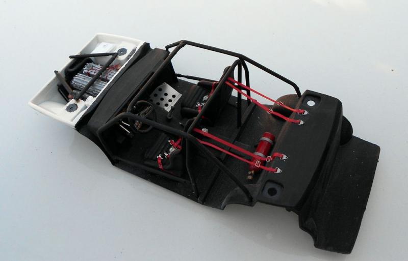

non vorrei dire una minchionata ma la pe per le razze del volante non penso vada incollata cosi ma bisogna tagliare le razze in plastica e attaccare la pe...penso eh...comunque bella, hai lavorato bene sull'assetto

Lo pensavo anche io André ma poi come incollavo lo stelo alle razze Anche il libretto delle istruzioni della pe diceva di incollare sopra sia le razze che la masherina anteriore (per rendere i fari di uguale grandezza).. forse qualcun altro fugherà i nostri dubbi!!

La fotoincisione sostituisce le razze, devi tagliare la porzione di plastica e mettere al suo posto la fotoincisione incollandola con della colla cianoacrilica o bicomponente

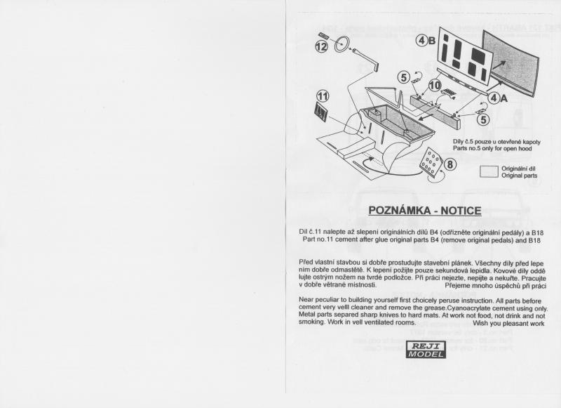

Ecco la prima pagina: l'unico taglio che sembra suggerire il foglio è quella relativa alla pedaliera per il resto trovo scritto quasi dappertutto: cement to original part... comunque sono intenzionato a riaprire il kit per aggiustare a dovere lo sterzo!
Beh se hanno scritto quello, attendi che qualcuno qui che ha le stesse fotoincisioni esprima le sue impressioni e commenti

da quel che si vede nelle brutte istruzioni,l'anello del volante è "vuoto" al centro,proprio perchè la fotoincisione deve reggere il tutto.come ti hanno già detto.
Io noto altre cose,più immediate..le cinture sono troppo strette,le fibbie debordano abbondantemente ai lati...
la pedana navigatore andrebbe inclinata,ad altezza piedi,tu mi pare l'abbia messa molto vicino al sedile,e quasi orizzontale.
l'abitacolo è un blocco nero opaco...tutto uguale...in realtà sai anche tu che il pianale era verniciato,i sedili di stoffa ecc...cambiare un pochino tonalità,usando sempre il nero,aiuta a "staccare" e rende più credibile l'insieme.
i fari supplementari sono inclinati in basso e convergono al centro,...delle due meglio metterli divergenti,leggermente,e più perpendicolari al suolo.
in che senso questo è il 49° modellino?Ne hai già montati 48?Però....

Ti ringrazio per i consigli Sandro, che sono sempre ben accetti.
Pedana navigatore e fari sono già stati riposizionati e ora sono ok, nulla da fare con le cinture, avevo materiale risicato di scarto da un altro modello e sempre meglio fine e fotoincise che orride e di carta come quelle fornite dal kit.
Quanto all'abitacolo, debbo darti ragione è venuto scuro ma metterci mano ora farei un casino. Resta il dubbio delle razze dello sterzo che le istruzioni riportano di incolllare sulle originali mentre l'immagine mostra tutt'altro.
