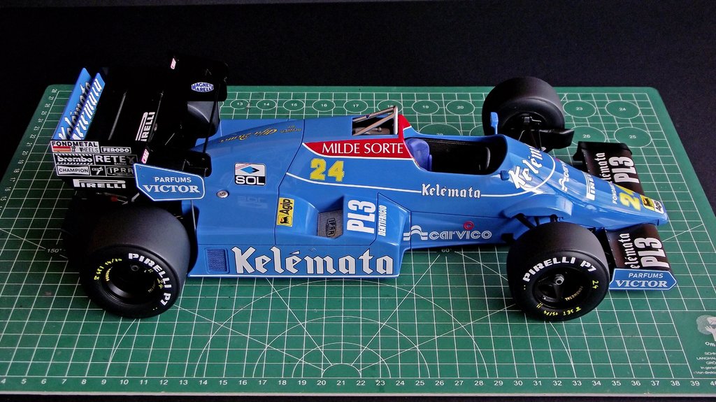

OSELLA FA1-F 1984 - P. Ghinzani
Progetto 3D del 2025.
Iniziato il disegno con SolidWorks a Gennaio. Terminato a Giugno.
Stampa 3D nel mese di Luglio per poi passare alla costruzione tra Agosto e Ottobre.
Modello che mi è sempre piaciuto tantissimo per le sue forme e la sua livrea azzurro cielo.
Il team Osella per me è parte di quel fascino che aveva la F1 con i team minori che miracolosamente si impegnavano nel Mondiale e lasciavano comunque il segno.
Come fondo ho usato uno stucco riempitivo spray Duplicolor "primer repair spray". Lo avevo già usato sull'Alfa e ha una bella finezza oltre a coprire molto leggermente le irregolarità.
Dopo ogni fase ho levigato la superficie con carta vetrata da 500 a 2000 e dato stucco Tamiya bianco dove emergevano difetti.
Per la verniciatura ho usato l'acrilico RAL 5015 Blu Cielo dato direttamente da bomboletta Macota.
Ho poi levigato il colore con micromesh dalla 6000 alla 12000.
Mi trovo meglio con le Micromesh piuttosto che con i Compound Fine e Finish. Con i Compound mi ritrovo sempre degli "swirl", le classiche righette circolari lasciate dal panno in microfibra. Sicuramente sbaglio io a usare il panno.
Con le Micromesh ho molti meno problemi.
Alla fine ho applicato le decals con MicroSet e MicroSol.
Per chiudere ho dato la cera Tamiya anche sopra le decals.
Non ho usato trasparente nè prima nè sopra le decals.
A mio gusto, le carrozzerie senza trsparente ma con il colore lucidato replicano bene quelle di quel periodo.
Il colore risulta bello tirato e "sottile", pur con delle ondulazioni "naturali" sulle grandi superfici, un pò come sulle carrozzerie.
Per il resto ho usato i Tamiya laquer e colori AK.

Modello finito:
1/12 osella fa1-f-20251109_144342-edit.jpg   1/12 osella fa1-f-dscf0473-1-.jpg.jpg
