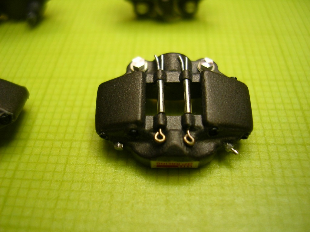

Ciao a tutti,
Gatto4 hai proprio ragione.Non c'e' settore del kit dove non sono state fatte modifiche e aggiunte.
Infatti, questo montaggio ha richiesto circa due anni di tempo !
Vi allego alcune foto di particolari con descrizione dell'intervento.

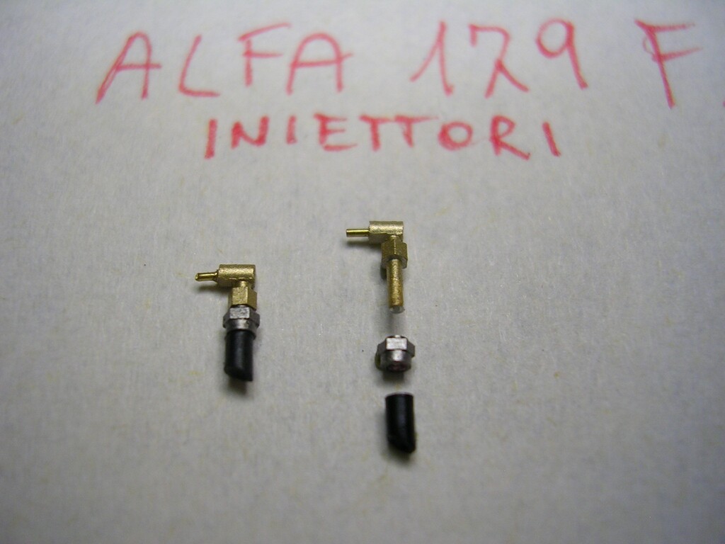

Iniettori
Nel kit sono totalmente omessi. Per attaccare i tubi della benzina, Protar ha previsto un pin di plastica, situato alla base di ogni cornetta di aspirazione.
Ho ricostruito gli iniettori basandomi su foto reperite nel web e ogni iniettore e' costituito da 6 particolari.
I tubi della benzina utilizzati sono di T2m.
Pinze dei freni
Le pinze sono state completate con tutto quello che poteva essere aggiunto:
Spinotti
Dadi in alluminio di fissaggio con relative rondelle
Dadi esagonali posti sulla superfice delle pinze
Valvole di spurgo

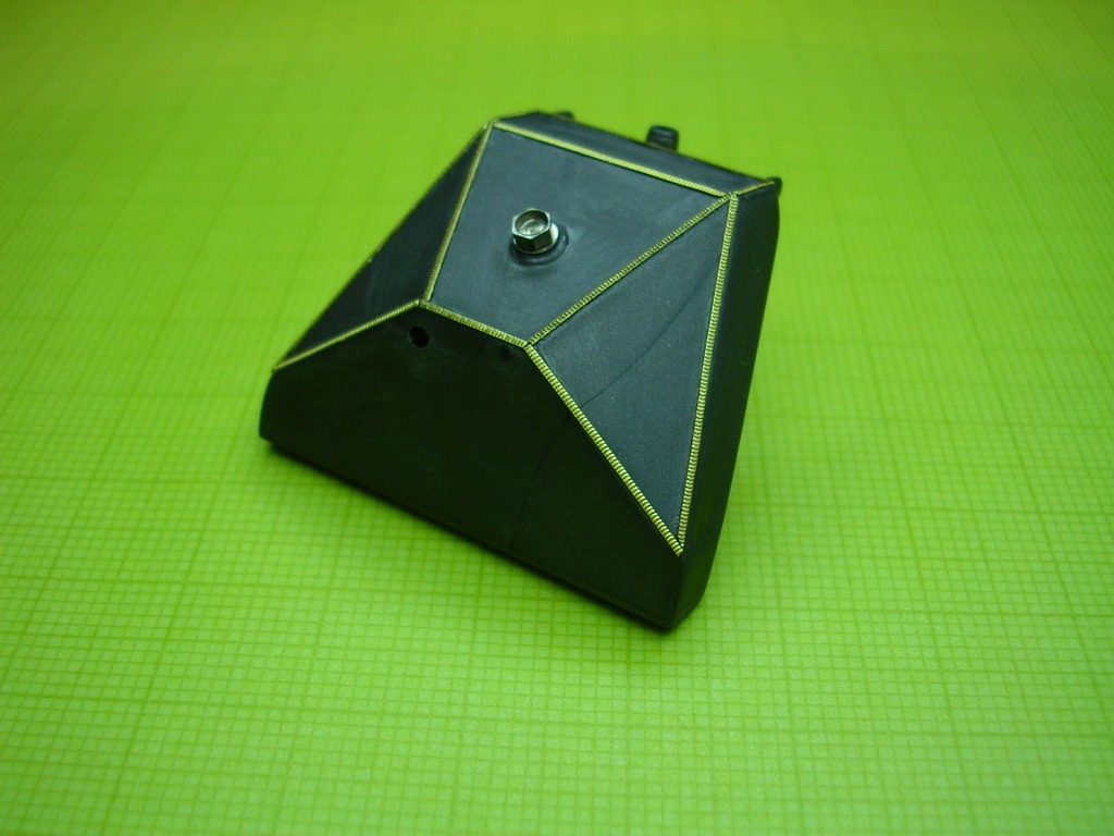

Ciao,
di seguito altre foto di particolari della vettura.
Serbatoio supplementare.
Posto alle spalle dell'abitacolo, questo serbatoio e' stato completato con le saldature fotoincise della Eduard, verniciato con Humbrol Metalcote Aluminium, non lucidato per dare quell'effetto "zincatura" proprio di questo particolare.
Naturalmente, e' stato poi dotato di raccordi, tubazioni e tappo, come visibile nelle foto.

Grazie delle belle foto !!!
Le pinze dei freni sono incredibili, e il serbatoio tutto autocostruito è un capolavoro, l'aggiunta delle saldature fa capire la cura che hai messo nella costruzione...

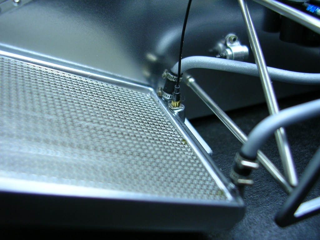

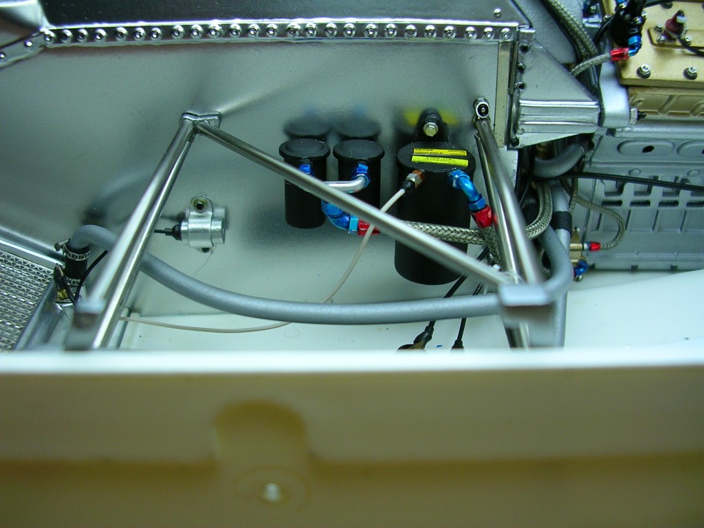

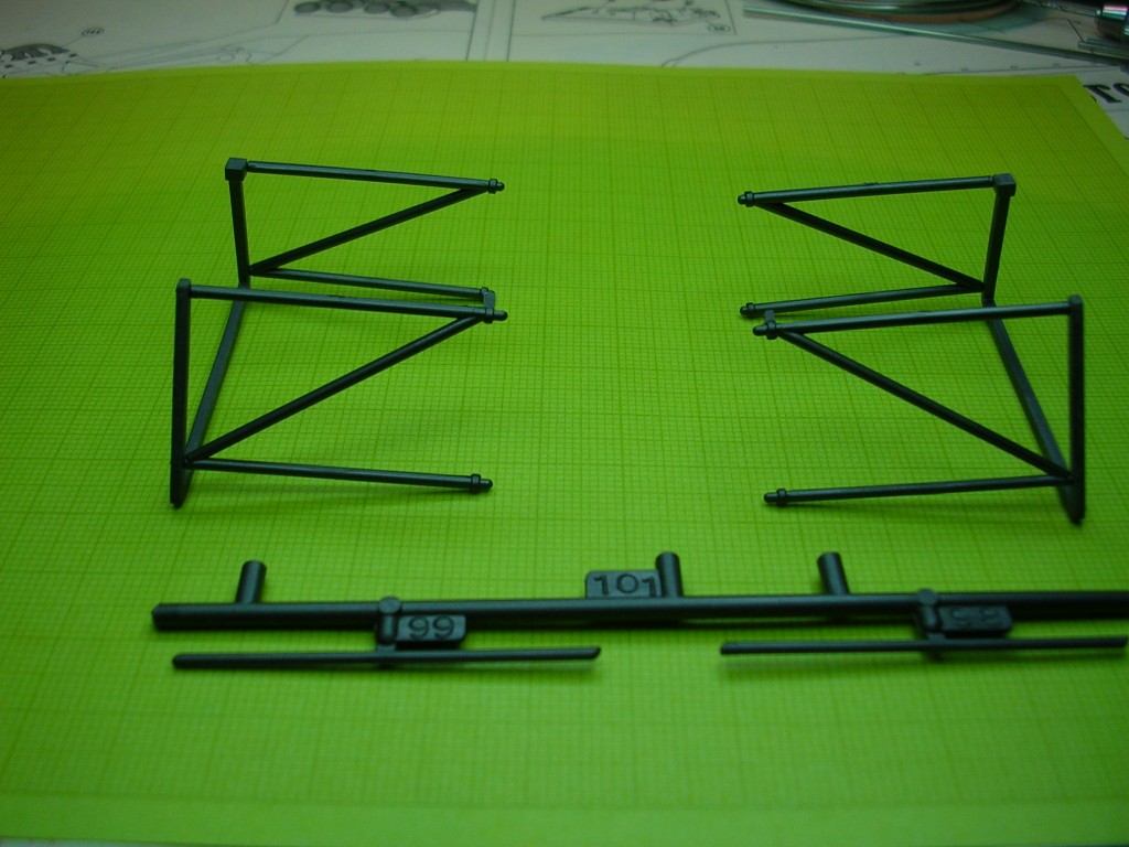

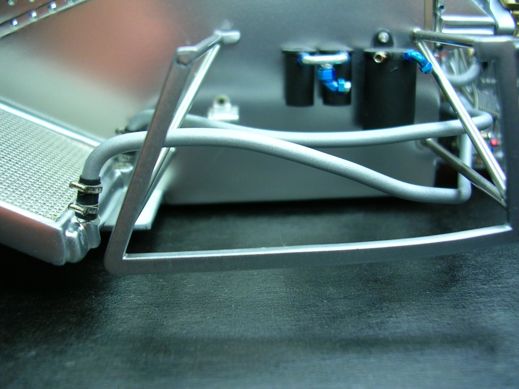

Di seguito, altre foto di particolari modificati del modello.
Tralicci laterali.
I tralicci situati nelle due pance laterali della vettura, subito dopo i radiatori inclinati dell'acqua, forniti da Protar in plastica (vedi prima foto) sono stati ricostruiti con dei tubi di acciaio inox di opportuno diametro (ho utilizzato diversi diametri, non li ricordo, dovrei andare a consultare gli appunti, ma li ho segnati), incollati con colla epossidica a due componenti e completati con attacchi alla scocca.
Tubazione dell'acqua radiatori/motore.
I tubi dell'acqua che collegano i radiatori al motore, forniti in gomma di colore grigio (come si puo' vedere in fondo nella terza foto), nella realta' erano di colore alluminio opaco e, soprattutto, rigidi; ho utilizzato per riprodurli i tubi flessibili "Fitting line" della Detail Master e ho applicato alle estremita' manicotti e fascette stringitubo e qualche raccordo di Detail Master per il collegamento al motore.
Infine, poiche' i Fitting Line sono di metallo lucido, per ricreare la giusta colorazione, ho verniciato i tubi con il Matte Aluminium di Alclad.

Altre foto delle zone prima descritte

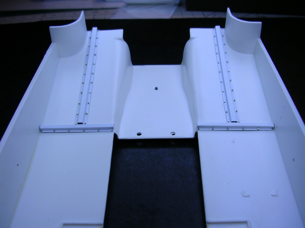

Ciao,
allegate, altre foto su particolari del modello.

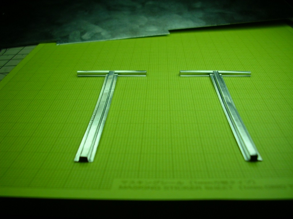

Rinforzi per il fondo
Sono stati autocostruiti (totalmente omessi nel kit), mediante lamierino di alluminio, i rinforzi del fondo della vettura, situati nelle parti laterali, ai lati del motore.
Nelle foto sono visibili i rinforzi a "T" grezzi e ,poi, verniciati ,montati e rivettati sul fondo vettura.

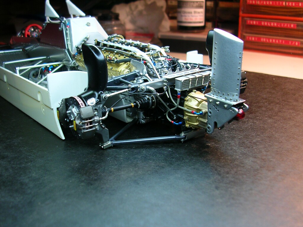

Avantreno
Le foto ritraggono il mozzo anteriore destro, completato di tutti i dadi e le viterie mancanti; e' pure visibile un tirante dello sterzo realizzato con tubicino in acciaio inox, in sostituzione di quelli di plastica forniti.
Nella foto che riprende la parte anteriore, si vedono le pompe dei freni dotate dei raccordi (RB Motion) e dei tubi intrecciati, sempre della ProTech, i tiranti di rinforzo, realizzati anch'essi con tubo in acciaio inox.

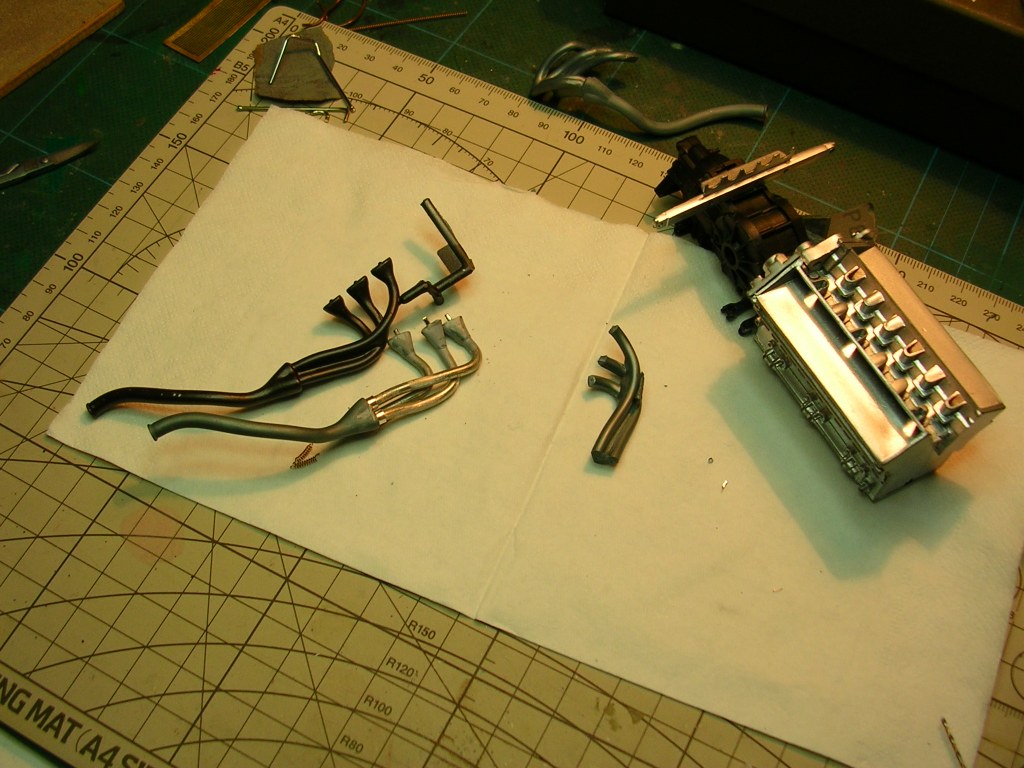

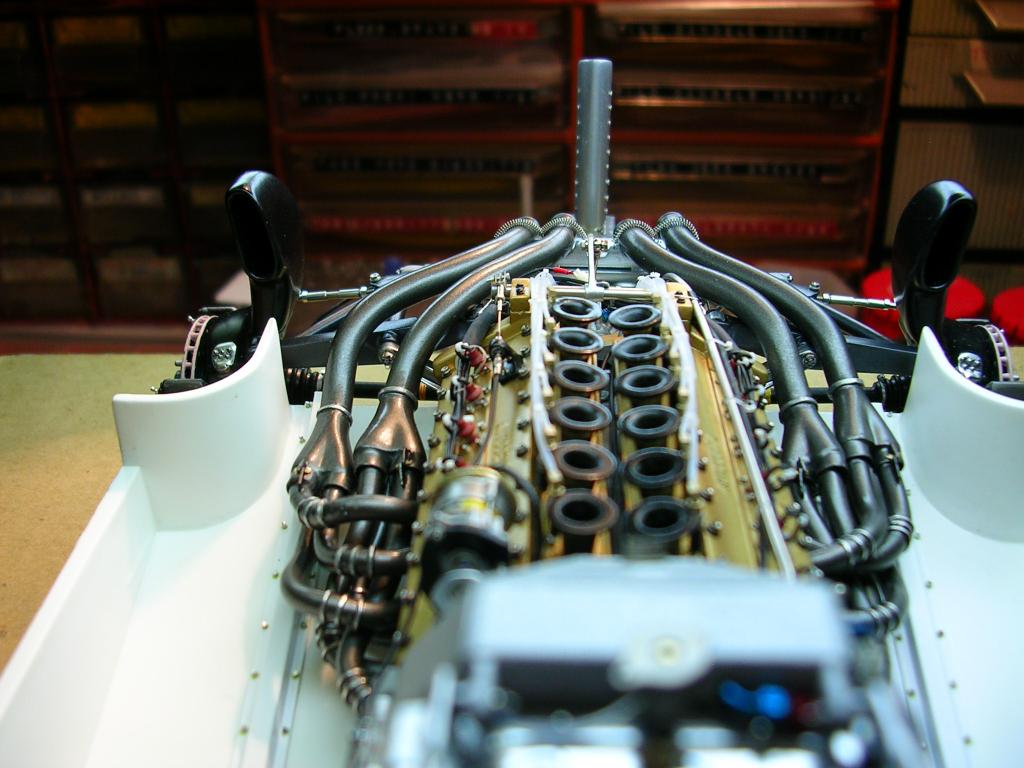

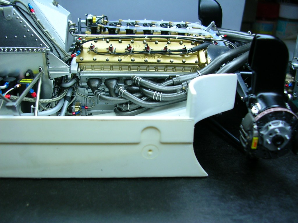

Ciao,
i tubi di scarico, quelli in uscita dal motore, sono stati sostituiti.
Per ricostruirli, ho utilizzato della lega saldante per idraulica (visibile in una foto) mantenendo la parte terminale, "a zampa d'elefante", da quelli in plastica forniti nel kit.
I quattro terminali di scarico di scarico sono quelli originali del kit.
Anche le molle che tengono i terminali, sono state rimpiazzate da altre della Top Studio.
La costruzione degli scarichi e' stata una delle parti piu' difficili per la piegatura ottimale di tutti i tubi.
Essa ha richiesto parecchio tempo, ma quelli in dotazione al kit erano inpresentabili, in quanto fusi tutti insieme in gruppi da 3 tubi.
