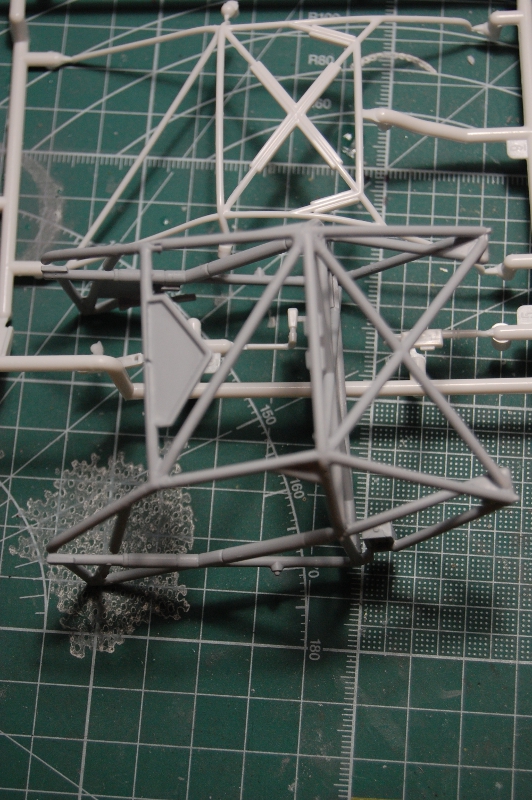

Ho misurato i tubi dei kit, quelli laterali e che poi si vedono attraverso la fiancata anche a vettura chiusa.
Il diametro dei tubi del kit, in scala 1/24 è di 1,3mm che portati in scala 1/1 sarebbe di 31,2mm decisamente molto sottile rispetto alla Punto Abarth super 2000, (quindi stessa classe della Peugeot 207 super 2000)
che ripeto è di 40mm.

Non mi ricordo più chi mi chiedeva dei cerchi, ti metto una foto abbastanza ravvicinata, credo che ci sia un po' da lavorarci su soprattutto per quanto riguarda i bulloni che sono completamente assenti nella stampata.

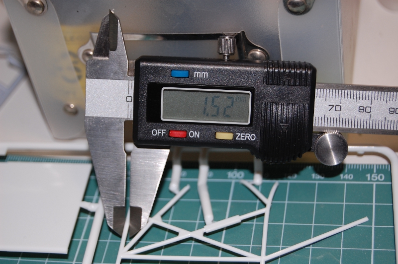

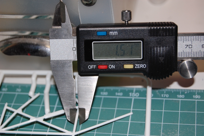

Torniamo a questo rollbar, allora mi sono preso la briga di misurare anche i tubi laterali delle portiere e il montante si va da un diametro di 1,47 cioè riportato in scala di 3,5 cm di diametro ad un massimo per il montante di 1,51 cioè circa 3,6 cm di diametro, per sfizio vi metto anche delle foto a confronto con un rollbar Tamiya della focus wrc 01 e qui la misura l'ho presa sul tubo che scende tra il vetro laterale e il parabrezza (per capirci quello che sulla 207 misurava 1,39mm di diametro) qui siamo ad un generoso 2,15 mm cioè circa 5,1 cm di diametro in scala (non so però se per le wrc esista un regolamento o un punto dell'allegato J dove vengano dichiarate le misure minime relative al diametro dei tubi che compongono la gabbia). Vi ho messo anche due foto per un confronto visivo tra i due rollbar.
Certo che guardando la foto del rollbar pubblicate da Rallymania l'impressione è che effettivamente non siano proprio dei tubi dal diametro importante, poi ci sta che abbiano cannato di 1 o 2 decimi di mm le dimensioni (da 1,51 misurato ad un 1,67 mm che avrebbe portato il tubo ad essere 4,01 cm di diametro se riportato in scala, come giustamente sostiene Pillos).
Detto tutto questo resta il fatto che secondo me è un buon kit, non è un Tamiya e su questo non ci piove, non so come andrà assieme quando lo si assemblerà, resta però lodevole l'impegno di aver avuto il coraggio (e non è poco vista la congiuntura economica e quant altro) di proporre qualcosa di nuovo e soprattutto che:
